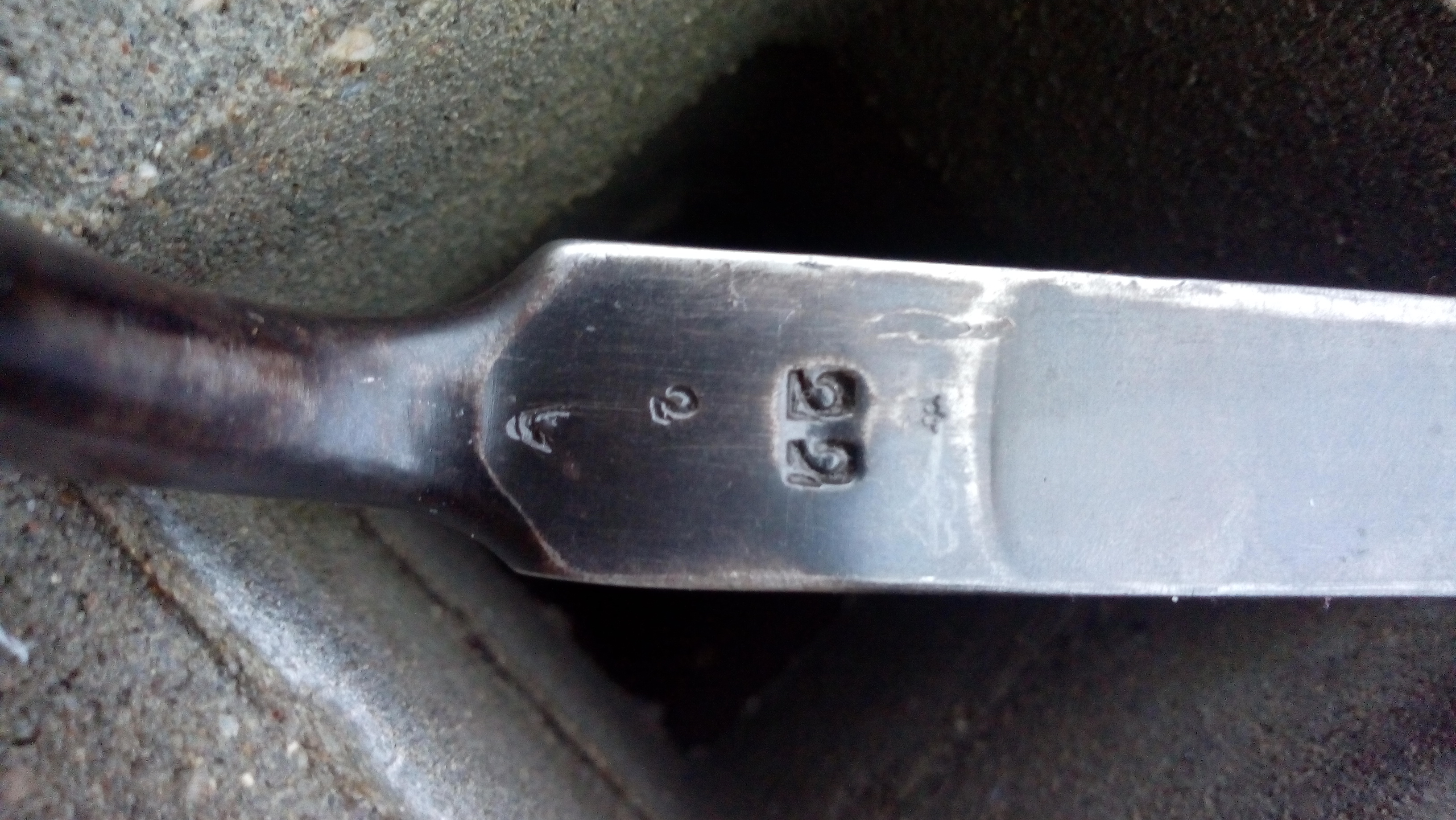

Czołem - Patryk Maćkowiak.
Brak dokładnego wymiarowania. Ale z tego co widać - rodzaj zamka, długość i nabicia.
Może to być - belgijski M 1857. (brak pierścienia blokady)
Jak pozostałe wymiary będą się zgadzały z wymiarami z tabeli (poniżej) - to mamy ten bagnet.
Jak nie - to szukamy dalej.
Tej konstrukcji bagnetów, były - dziesiątki. Dla określenia modelu, ważny jest każdy wymiar.

Podaję dokładne dane bagnetu
GŁOWNIA: długość 450 mm, szerokość 21,8 mm
TULEJA: długość 66 mm, średnica wewn. 21,8 mm, średnica zewn. 25,5 mm
DŁUGOŚĆ CAŁKOWITA 530 mm

Wymiary - które podałeś - najbardziej zbliżone są do - francuskiego Mle 1822.
Jednocześnie - nie jest regulaminowym, francuskim modelem (jak i nabicia na nim, do francuskich nie pasują)
Może to być - któraś wersja Mle 1822 produkowana na eksport.
Lub produkcja w innym kraju, na wzór francuskiego.
Przydał by się ktoś - bardziej otrzaskany w "tulejkach".

Duński M 1848 ( francuski eksport M 1822)
- Posty: 3945
Re: Identyfikacja bagnetu tulejowego
I wszystko jasne.
bert.f pisze:Duński M 1848 ( francuski eksport M 1822)
I wszystko jasne.
