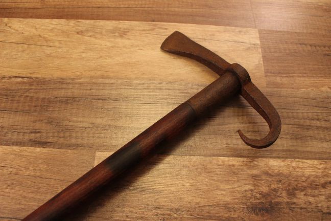

Wiem, że w nazwie forum widnieje słowo szabla ale aby trochę wnieść urozmaicenia (obuszek, nadziak, czekan to też broń biała) postanowiłem umieścić przykład jak na znanym portalu aukcyjnym na A... przekłamuje się kolejny już raz historię i robi ludziom przysłowiową wodę z mózgu.
Sprzedający usiłuje wmówić, iż prezentowany pseudo-artefakt jest obuszkiem bojowym z XVII - XIII wieku. Obuszka to to nie przypomina i bojowe z pewnością nie jest. Dziwnym trafem przypomina natomiast współczesną ,,radosną'' twórczość pewnego kowala sprzedającego owe wyroby w sieci. Poniżej zdjęcia dla porównania z wyrobem o którym wspominałem wyżej wraz z linkiem do ogłoszenia.
http://allegro.pl/obuszek-bojowy-polska ... 82501.html
Tak na marginesie dodam, iż temat np. nadziaków jest bardzo ciekawy, sam jestem ,,sympatykiem" tej broni, która jest mało znana u nas i jeżeli ktoś ma szerszą wiedzę (wykraczającą poza publikację Kitowicza), jest skłonny się nią podzielić, to z pewnością wzbogaci to nasze forum.

Prezentowana - do sprzedaży - broń, nie jest żadną z form broni obuchowej.
To jakaś radosna twórczość dyletanta i opis "....Obuszek bojowy - Polska lub Węgry - XVII - XVIII wiek." niczego nie zmieni.
Poza - jak pisałeś - "...przekłamuje się kolejny już raz historię i robi ludziom przysłowiową wodę z mózgu."
A żelazo w tej broni - to przysłowiowy groch z kapustą.
Istota tej broni.
Obuszek - nie był bronią bojową. To cywilna laska z żeleźcem, używana przez szlachtę do robienia zadymy po karczmach.
Taki ówczesny kij bejsbolowy z okutym zakończeniem.
Cechy charakterystyczne - Trzonek o długości laski zakończony żeleźcem posiadającym z jednej strony obuch w formie młotka,
a z drugiej ostry koniec [jak przy nadziaku] jednocześnie wygięty łukiem lub "esowato" w kierunku trzonka.
Okucie dolne trzonka najczęściej w formie "przeciwpoślizgowych" okuć lasek.
Charakterystycznym przy obuszku jest ów zagięty ostry szpikulec.
Forma ta powstała z prostego szpikulca nadziaka - jako broni bojowej zdatnej do przebijania pancerza.
Jednocześnie obuszek jako broń cywilna w formie nadziaka był zbyt groźny i w zwykłych karczmianych utarczkach robił za duże szkody [czytaj - trupy] co nie było ani oczekiwane, ani potrzebne. wystarczyło delikwentowi pokazać jego miejsce przy stole.
Formy wygięcia tych szpikulców były różne - co można zobaczyć u Dziewanowskiego - ale nigdy szpikulce te nie były proste.
Sama forma wygięcia ostrego końca deklasowała tę broń jako bojową.
