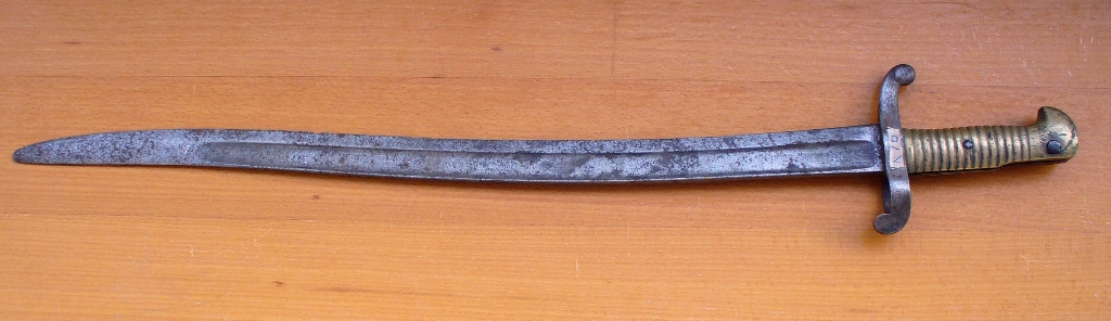

Kolejny Jatagan, niestety bez pochwy. Też skromny w nabicia. Rękojeść podpiłowana pod niemiecki karabin (?)
Niestety na grzbiecie napis producenta słabo widoczny, do tego pisany kursywą, więc trudny do odczytania.
Widać natomiast rocznik: 1861.
W rowku mocowania do karabinu czytelne znaki "S 37" ...
Na jelcu znaki słabo widoczne, w zasadzie nieczytelne.
edit.admin - zmniejszenie wagomiaru zdjęć.
ps. jest jakiś sposób by ten słabo widoczny grawerunek na grzbiecie głowni "wyciągnąć" by dało się go odczytać?

Nie jest to bagnet Chassepot Mle 1842 - bagnet o nazwie Chassepot, był tylko jeden - Mle 1866.
Jest to francuski bagnet typu jatagan - po francusku "Sabre-Bayonette Mle 42 modifie 59"
Czyli - francuski jatagan Mle 1842/59

toyotomi pisze:Nie jest to bagnet Chassepot Mle 1842
ok, sorry, moja pomyłka, Czytając Twój artykuł o Chassepot'ach było tam zdjęcie tego bagnetu (Mle1842) i zasugerowałem się błędnie, ze to też jest Chassepot... A faktycznie był opis tabeli, ze to "wcześniejsze modele", co oczywiście nie jest jednoznaczne z tym, że to tez Chassepot.
