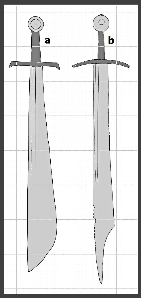

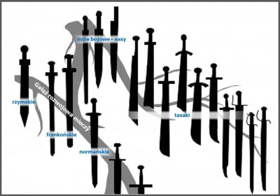

Konstrukcja broni, określona, jako – tasak – pojawiła się na przełomie XII i XIII w. we Włoszech, określana, jako – Falchion
(co tłumaczymy jako - „miecz”)
I funkcjonowała do XVI wieku włącznie, kiedy to tasaki zaczęto używać – jedynie – w myślistwie i jako narzędzie gospodarskie.

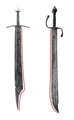

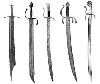

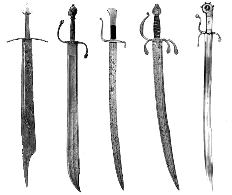

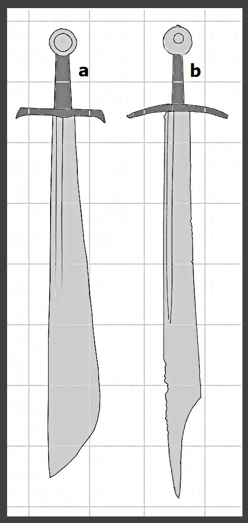

Tasaki w swojej konstrukcji rozwojowej ewoluował w dwie odrębne konstrukcje głowni. Które rozwijały się i mutowały – niezależnie.

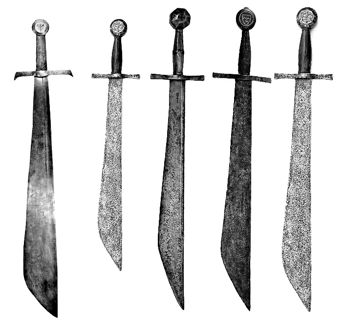

a – tasak używany do walki pieszej – głownia płaska, (forma maczety) rozszerzająca się w kierunku sztychu.
……sztych zaokrąglony o różnym promieniu okręgu, w zależności od miejsca i czasu.
b – tasak używany – również - do walki z konia – głownia znacznie węższa – również rozszerzająca się – lekko w kierunku sztychu.
…..sztych wycięty w formę „pazura” o wielkości i kształcie zależnym od miejsca i czasu.
Oprawy obu typów tasaków – to oprawy mieczowe, z jelcem i głowicą trzonu rękojeści.
Tasaki typu „a” – przez cały czas funkcjonowania, nie zmieniały – zbytnio – formy konstrukcji głowni.
Natomiast, tasaki typu „b” – ewoluowały w kierunku formy szabli. Konstrukcja ta – charakterystyczna – dla tasaków włoskich.

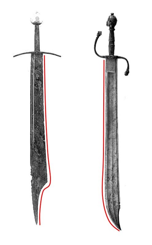

Charakterystyczną cechą wczesnych tasaków typu „b” – była krawędź tnąca. Głownie odkuwane i ostrzone były od strony – kwarty „wewnętrznej” (tak by to było dziś określone).
W miarę rozwoju tasaka i mutowaniu konstrukcji w kierunku szabli. Krawędź tnącą formowano po stronie - tercji „zewnętrznej”.

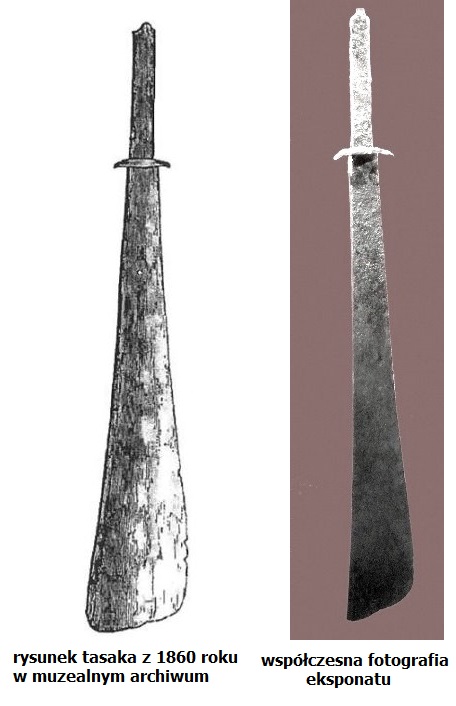

Tasaki, jako eksponaty historii materialnej, są obecnie najrzadziej spotykane w oryginalnych artefaktach – w porównaniu do innej broni białej. Do naszych czasów (w całej Europie) - oryginałów, przetrwało jedynie kilkanaście sztuk.
W Polsce mamy przedstawiciela tej konstrukcji.
Jest to tasak nazywany – mieczem św. Piotra (lub miecz Malchusa) – znajdujący się w Muzeum Archidiecezjalnym w Poznaniu.

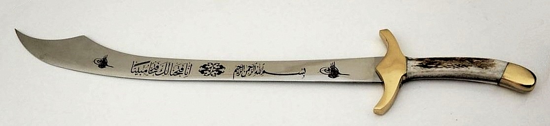

Odnośnie epokowych malowideł, przedstawiających wojny krzyżowe. Najbardziej prawdopodobnym jest fakt, że artyści mogli obrazować broń saracenów, stylizując wczesny typ osmańskiej broni – Kılıç, – która była szablą, a nie tasakiem.

Ten Kılıç, mi się podoba, ma to "coś" :lol: Dobrze, że nie ma takich pod ręką bo Kryśka jak nic by kupowała :lol:
