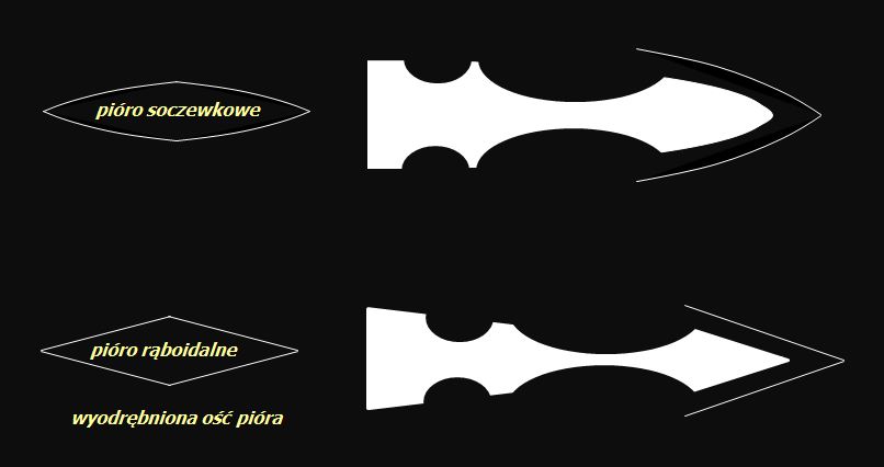

Niekoniecznie. Instrukcja mjr. Ławacza z 1929 roku, min. podaje -
"....Do ostrzenia głowni szabel używa się przeważnie drobnosiekanych pilników - gładzików długości 25 cm"
A co do XVII w. to mniemam, że częściej używano osełek i brusów z piaskowca. Jako doraźne naostrzenie głowni.
Podejrzewam - bo nie dotarłem do opisów sposobów, technik, jak i profili ostrzy głowni szabel - że nie było jednego,
uniwersalnego profilu krawędzi tnącej głowni szablowej.
Wszystko zależało od przekroju konstrukcyjnego głowni,
Jednocześnie - od dawien dawna - wiadomym było, że ostrze o profilu wypukłym - convex.
To optymalna krawędź tnąca, jednocześnie - relatywnie - odporna na uderzenia kantem - ostrzem głowni przeciwnika.
W takim przypadku - logicznym jest - że w trakcie procesu wytwórczego, dążono do uzyskania profilu wypukłego ostrza.
A doraźne ostrzenie, polegało na poprawienie warunków tnących ostrza, na szerokości - do ok. 2-3 mm.
Nie "spłaszczało" to płazów krawędzi tnącej - jedynie "wyciągało" ostrze do cięcia.
Dobrym przykładem jest analiza ostrzy głowni z piórem soczewkowym - jasno widać wypukły profil ostrzenia.
