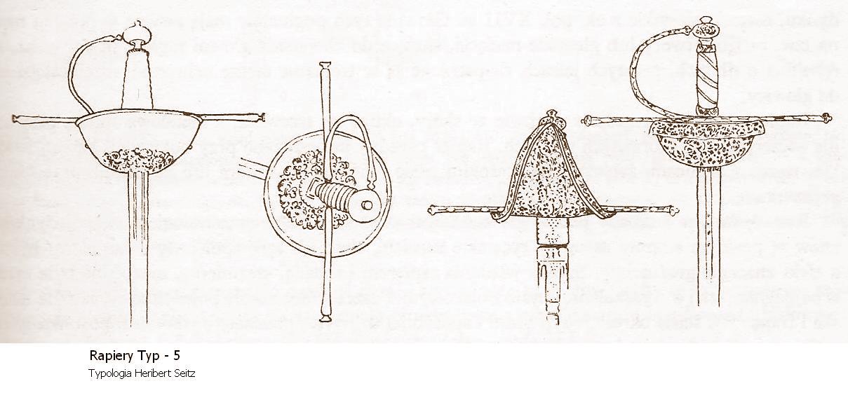

Klasyfikacja - Heriberta Seitz’a - rapierów przeprowadzona na podstawie konstrukcji rękojeści, rozróżnia 5 typów.
Typ – 1. Rapiery z rękojeściami krzyżowymi. Typ najbardziej spokrewniony z mieczami, występujący w pierwszej połowie XVII w. Miały głowice owoidalne lub sercowate (spłaszczone). Jelce przeważnie esowate, z oślą podkową lub bocznym pierścieniem, a także z paluchem. Uchwyty rękojeści oplecione drutem. Głownie tych rapierów są długie, na ok. 90 cm.
Typ – 2. Najbardziej charakterystyczny typ rapiera (pierwszej połowy XVII w.). Posiadały głowice owoidalną. Jelec prosty lub esowaty, z rozbudowanym systemem obłęków i oślich podków, oraz z kabłąkiem jelca, którego ramię dochodzi do głowicy. Konstrukcyjnie dotyka ono głowicy, jednak nie było mocowane do niej. Był to typ jak najbardziej funkcjonalnie dostosowany do boju.
Typ – 3. W połowie XVII w. wszedł w modę rapier o szerokiej głowni, przeznaczonej do cięcia i kłucia. Głowica gruszkowata lub cebulasta. Jelec esowaty z kabłąkiem sięgającym głowicy. W miejscu osadzenia trzonu na głowni, zamontowana sercowata ażurowa tarczka, obrzeżona obłękami. Rapier ten używali przeważnie kawalerzyści. (Odmiana tego rapiera o gładkich kształtach głowicy i delikatniejszej obudowie rękojeści nosi nazwę „szpady walońskiej”).

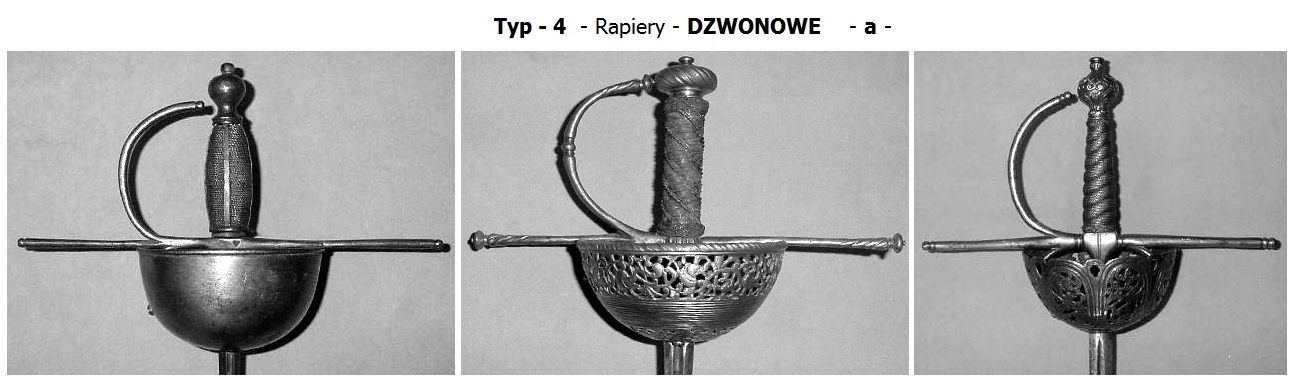

Typ – 4. Typ ten nosi nazwę „rapiera koszowego”. Pojawił się na początku XVII w. w Anglii i używany w całej Europie Zachodniej. Charakteryzuje się głownią o średniej długości ok. 80 cm. Dosyć szeroką u nasady (ok. 4-5 cm). Najczęściej ze zbroczami. Rękojeść z całym systemem kabłąków i obłęków, tworzącą pełną osłonę dla dłoni. Stalowy kosz rękojeści spełniał rolę rękawicy rycerskiej. Rapier ten był bronią (przede wszystkim) bojową, rozpowszechnioną w całej Europie. (w kolejnych stuleciach, w Szkocji, stanowił broń o charakterze narodowym, aż do XX w.). W Wenecji rozwinął się (ten typ rapiera) o nazwie „schiavona” (prawdopodobnie od słowiańskiego autoramentu uzbrojonego w tę broń, służącego w armii Republiki), z charakterystyczną płaską, kwadratową głowicą rękojeści.
Typ – 5. W czwartym dziesięcioleciu XVII w. W Hiszpanii i Włoszech, rozpowszechnił się rapier z rękojeścią o głowicy owoidalnej lub kulistej (spłaszczonej), długim prostym jelcem z kabłąkiem, krótkim trzonem rękojeści i wydatną osłoną w kształcie czaszy (półkulistej), niekiedy ażurowej. Dla tych rapierów przyjęto nazwę „rapierów dzwonowych”. Do tego typu rapierów zaczęto stosować (w pojedynkach) puginały, do lewej ręki (zwane „lewakami”). Głownie tych puginałów, mają najczęściej w pobliżu nasady (na progu) otwory, lub głębokie nacięcia, służące do chwytania głowni rapiera przeciwnika. Rękojeść o długim prostym jelcu z osłoną w formie trójkątnej tarczy, dochodzącej do głowicy.

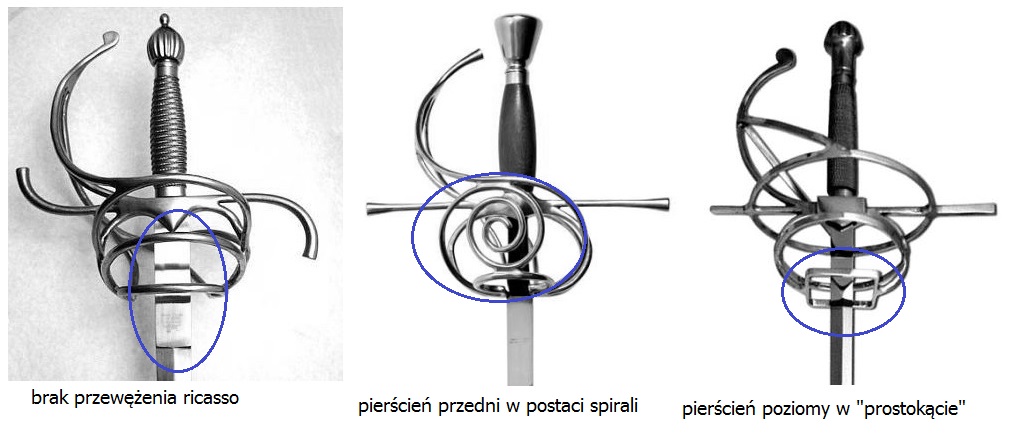

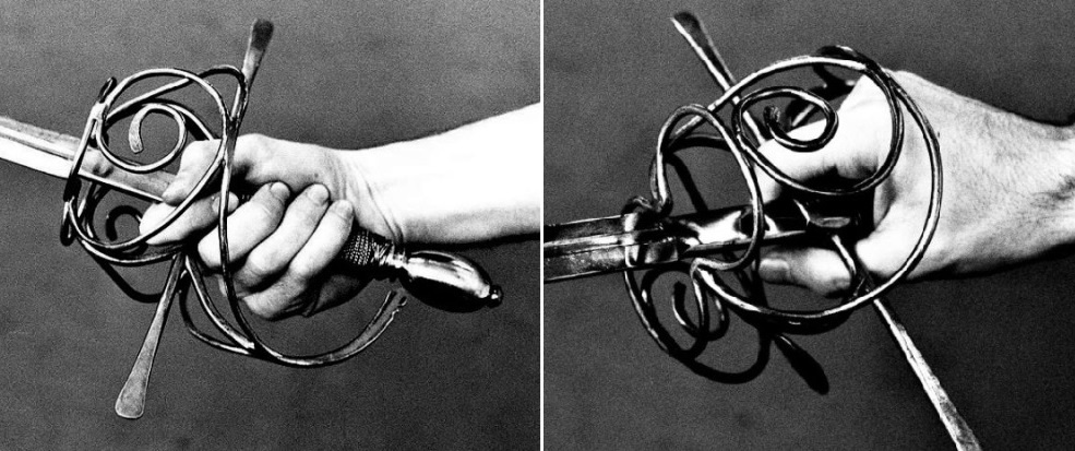

Charakterystyczną i podstawową cechą rapiera – jest sposób ujęcia broni –
Przekładając palec wskazujący i kciuk przez krzyż jelca i objęcie nimi tępego fragmentu głowni – ricasso.
Właśnie to – funkcjonalne – ricasso stanowi o konstrukcji rapiera, jak i o metodzie posługiwania się tą bronią.
Reasumując –
Za rapier możemy uznać broń białą, jednoręczną, posiadającą podkrzyże – ricasso – z dostępem od strony rękojeści do ujmowania broni poprzez przełożeniem palców przez jelec, w osłonie - pas d'ane [„ośla podkowa”]
– oraz głownią przeznaczoną do pchnięć.

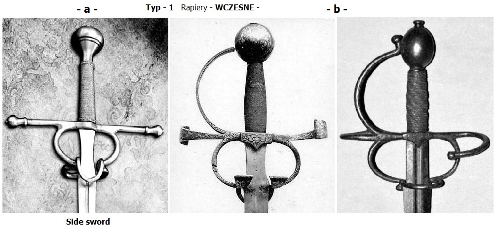

Typ-1
„…Rapiery o rękojeści krzyżowej, odmiana niderlandzko-szwedzka….najbardziej spokrewnione z mieczami. Miały one głowice owoidalne lub spłaszczone sercowate, z oślą podkową lub bocznym pierścieniem, czasem po prostu z paluchem. Do tej klasy Seitz zaliczył również rapiery z bocznym kabłąkiem”.
W jednym przypadku Seitz - a za nim inni historycy - miał rację, jest to broń niderlandzko-szwedzka.
Ale nie rapier a – miecz – i na nic tutaj opis elementów rękojeści przypominający rękojeść rapierową,
gdy broń spełnia wszelkie kryteria miecza i w taki sposób była używana.
Miecz ten ewoluował w szwedzki miecz kawaleryjski z 1653 roku.

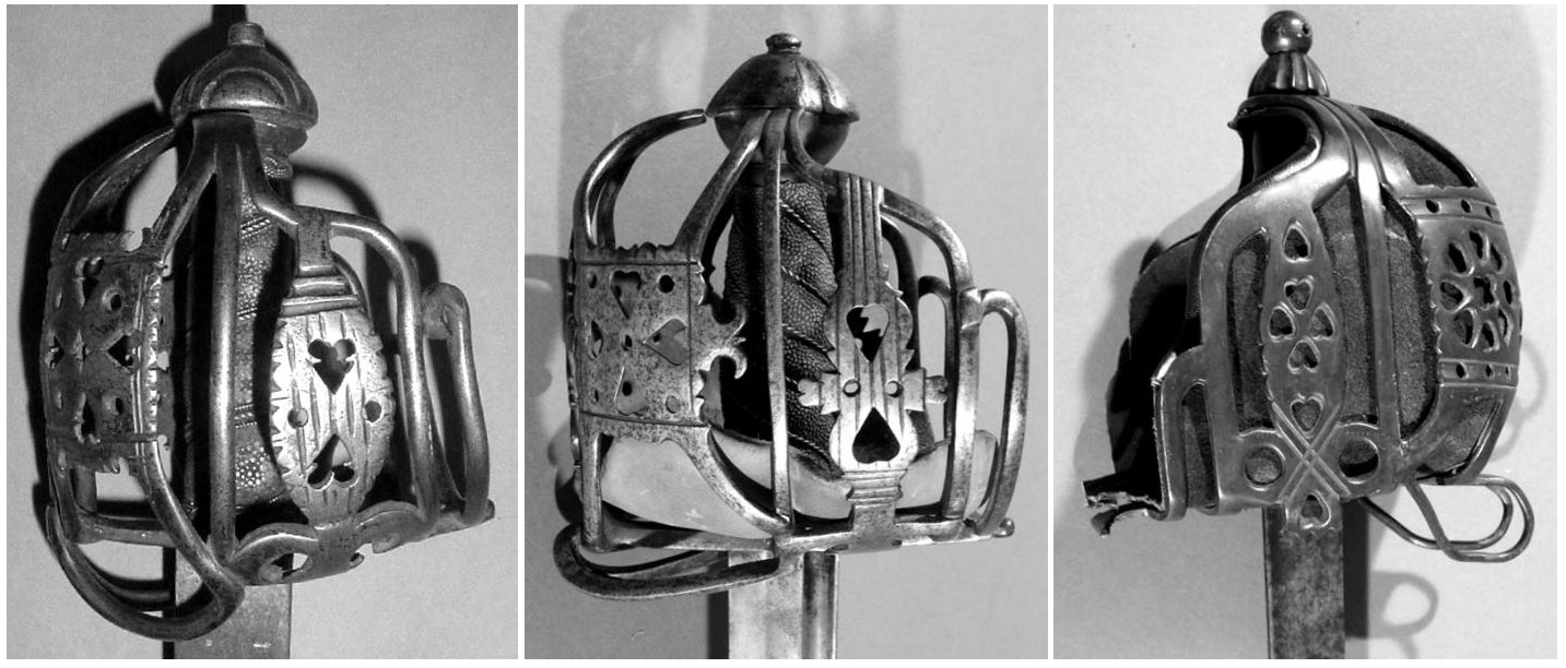

„….Kolejny typ nosi nazwę rapiera koszowego i charakteryzuje się głownią średniej długości (ok.80 cm; szer. u nasady 40-50 mm), zwykle ze zbroczami, rękojeść z całym systemem kabłąków i obłęków, tworzących pełną osłonę dla dłoni. Broń ta była wybitnie wojskowa, zarówno jazdy jak i piechoty......w Wenecji rozwinął się rapier koszowy tzw. schiavona”
Do tego typu Z. Żygulski [za Sitz’em] przypisał trzy rodzaje broni białej – oznaczając je kolejno – a – b – c -

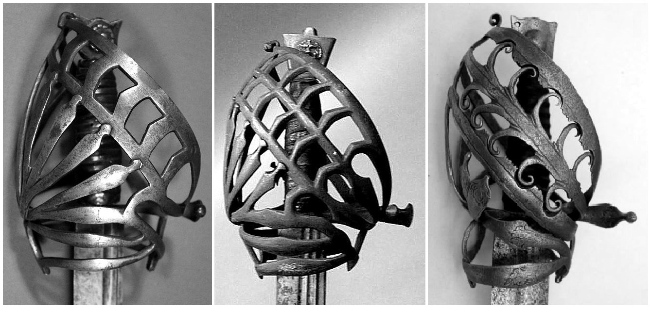

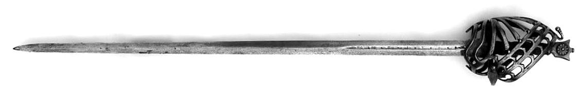

W podtypie – a – zaklasyfikowano szkocki – Broadsword z rękojeścią Basket-hilt - czyli z furdymentem koszowym.
I jak najbardziej – jest to oprawa koszowa rękojeści, o rozbudowanym systemie tarczek i obłęków.
W dużej ilości odmian stylistycznych, jak i ażurów dekoracyjnych tarczek oprawy.
Jednocześnie – Anglowie i Sasi – znając pojęcie rapiera, nawet im do głowy nie przyszło, aby tę broń nazwać rapierem i tak go klasyfikować. Broń tej konstrukcji, to - rodzaj pałasza – określany jako Broadsword ["szeroki miecz"].
W pełni odpowiadający charakterystyce, przypisanej pałaszowi. A co za tym idzie i technikom fechtunku.
W jednym historycy mają rację – broń w pełni bojowa, chętnie używana przez jazdę jak i piechotę.

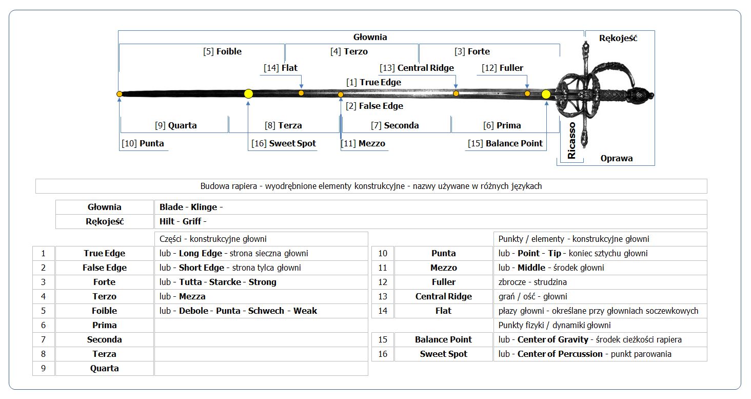

Elementy – wyodrębnione w konstrukcji rapiera
Głownia – konstrukcja
Głownie rapierów są długie i zawierają się w wymiarze od 90-ciu do 130-tu cm.
Szerokości głowni u nasady 2,2 – 3,5 cm do 1,5 cm przy sztychu. Ricasso na głowniach zawierało się w wymiarze,
najczęściej 3 – 5 cm długości, o przekroju poprzecznym prostokątnym. [3]
Głownie wczesnych rapierów osiągają szerokość ok 4 cm, zwężając się - gwałtownie - do 1,5 cm przy sztychu.
Przekroje głowni – najczęściej romboidalne – czwór, lub sześcio graniaste.
Rzadziej występowały głownie o przekroju soczewkowym jak i płaskim [4]
Występowały również głownie z żebrem [ością] usztywniającym, oraz głownie ażurowe – z „oknami” w strudzinach
Najczęściej spotykane głownie mają długość ok. 1 m. Dłuższe rapiery należą do włoskiej grupy broni [5]
a także do rodziny tzw. „rapierów saksońskich” . [6]

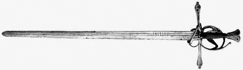

Typ. 1 – Rapiery – WCZESNE
Pierwsze formy rapierów, wyodrębnione z miecza. Głownia posiadająca ricasso z nader prostą oprawą, która nie chroniła w pełni dłoni ani palców szermierza.
- a
Oprawa mieczowa z cienkim, długim jelcem. Niewyformowany kabłąk jelca. Ośle podkowy, bez dodatkowych pierścieni poziomych, czy skośnych. Niewykształcone pętle wewnętrzne osłony. Dosyć szybko pojawia się szczątkowy pierścień boczny, chociaż konstrukcyjnie – bardziej - jako łącznik oślej podkowy, niż dodatkowa osłona palców. Angielski odnośnik do tego typu - Side sword – nie klasyfikuje tej broni jako rapier. Jednocześnie broń ta wyczerpuje znamiona cech wczesnego rapiera.
- b -
Przy rękojeści pojawia się kabłąk jelca. Ramiona jelca występują w formie prostej lub wygiętej „esowato”.
Oślą podkowę łączy pierścień poziomy, przybierający formę ochrony palców. Jedynie przed ześlizgnięciem się głowni przeciwnika. Palce nie były jeszcze chronione przed celowo zadanym cięciem kierowanym na rękę.

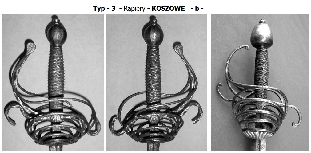

Typ. 3 – Rapiery – KOSZOWE
Charakterystyką tych opraw rapierowych jest – symetria – to znaczy elementy osłony zewnętrznej jak i wewnętrznej są tożsame w stylistyce i konstrukcji. Tworzą one rodzaj – mniej lub bardziej – rozbudowanego kosza chroniącego dłoń szermierza.
- a -
Klasycznym reprezentantem oprawy koszowej, jest rapier – w bronioznawstwie angielskim nazywany – Seven ring-Hilt.
Kosz składający się z siedmiu pierścieni, od strony głowni „podparty” tarczkami. Pierścienie łączone są ze sobą od strony siecznej
i tylca głowni. Proste, lub wygięte "esowato" ramiona jelca, z kabłąkiem i obłękami – zewnętrznym i wewnętrznym.
Obłęki boczne wyprowadzone z zewnętrznego pierścienia kosza, łączą się z kabłąkiem w połowie jego długości.
- b
Wariantem odmiany koszowej – są oprawy powielające stylistycznie – seven ring hilt – jednocześnie o różnej ilości pierścieni.
Różna może być – również – wielkość tarczek przy głowni, jak i ich forma.
Różny kształt i forma ramion jelca, przy występującym – niemalże zawsze – kabłąku i obłękach jelca.
- c
Odmianą oprawy koszowej – z angielska nazywanej – Shell- Hilt jest – oprawa „muszlowa”.
Konstrukcyjnie, furdyment ten oparty jest na dwóch tarczkach „muszlach” – zewnętrznej i wewnętrznej,
połączonych pierścieniami po stronie siecznej i tylca głowni, oraz łączących się z kabłąkiem jelca, obłękami
– zewnętrznym i wewnętrznym, wyprowadzonymi z obrzeży muszli bądź pierścieni spinających muszle.
Rapiery te – w większości – posiadają długie i proste ramiona jelca.
Specyficzna mutacja oprawy muszlowej, swoją konstrukcję opiera na furdymencie obłękowym,
do którego dołożono tarczki w formie muszli. Pomimo asymetrii obłęków, dołożone muszle czynią tę oprawę symetryczną.
Stylizując osłonę w formę kosza osłaniającego dłoń.
Obłęki występują – najczęściej – w formie klasycznej, rapierowej. Ramiona jelca proste, bądź wygięte „esowato”.
Anglicy nazywają tę oprawę - Shell Swept Hilt. Co łączy w sobie dwa typy opraw – obłękową i muszlową.

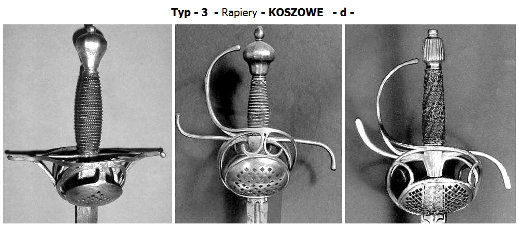

- d
Osobniczą – w swojej konstrukcji i stylistyce – odmianą furdymentu rapierów koszowych
jest oprawa nazywana - Pappenheimer – powstała w Niemczech ok. 1630 roku, skąd „rozniosła” się na Europę. [7]
Podstawą tej konstrukcji są – rozłożone symetrycznie [po stronie wewnętrznej i zewnętrznej] dwa pierścienie skośne.
Z których mniejszy, wypełniony jest tarczką ażurową – z wycinanymi otworami różnego kształtu.
Tarczki te i pierścienie, połączone są – różnej formy – pętlami, tworząc rodzaj osłonowego kosza.
Wczesne konstrukcje oprawy – Pappenheimer – posiadały ramiona jelca proste, bez kabłąka. Kolejne mutacje rozwojowe posiadają jelec wygięty „esowato” – w płaszczyźnie głowni, oraz kabłąk. Z pierścieni wyprowadzone obłęki boczne, które łączą się z kabłąkiem w połowie jego długości.
Typ. 4 – Rapiery – DZWONOWE
Oprawy te – w angielskojęzycznym bronioznawstwie – określane są częściej jako - Cup-hilt – rękojeść „kielichowa”.
Można spotkać również określenie - Bell-shaped Hilt – co odpowiada naszej nomenklaturze, jako rapiery – dzwonowe.
Ostatni typ oprawy w historii rozwoju rapiera. Konstrukcja pochodząca z Hiszpanii z I-szej połowy XVII wieku.
- a
Modelowa konstrukcja oprawy dzwonowej – to półkulista czasza wykonana z blachy, chroniąca rękojeść razem z ricasso.
Kielich ten mógł być pełny, bądź wycinany ażurowo – w całości, bądź w części obrzeża.
Wewnątrz dzwonu zachowano konstrukcyjnie oślą podkowę. Ramiona jelca, długie, cienkie i proste.
Występuje kabłąk jelca, jednocześnie brak obłęków bocznych. W mocno ażurowych dzwonach, mogą występować pierścienie [wewnętrzny i zewnętrzny] – spinające / tworzące kryzę dla ażurowego dzwonu.

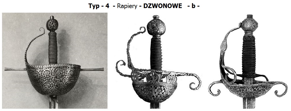

- b
Mutacją modelowej konstrukcji oprawy dzwonowej – jest forma – najczęściej ażurowego, bądź filigranowego dzwonu, który konstrukcyjnie wyciągnięty jest w kabłąk jelca. Wczesne rapiery tej mutacji posiadały proste ramiona jelca. Przednie ramię jelca, nie zawsze przechodziło przez dzwon. Wraz z rozwojem – ramiona jelca przybrały wygięcie „esowate” w płaszczyźnie głowni. [8]
Pojawiają się również obłęki boczne. Ośla podkowa pozostaje - nieodłącznym - elementem konstrukcyjnym.
- c
Wariantem mutacji – b – jest oprawa, której konstrukcja dzwonu, zredukowana jest do płytkiej, elipsoidalnej czaszy, która wyciągnięta jest w płaski kabłąk jelca, bądź mocowana do kabłąka w połowie jego długości.
Ramiona jelca – w większości – proste, krótkie. Czasem lekko wygięte. Ośla podkowa, może występować lub jej brak.
Konstrukcja pozbawiona dodatkowych obłęków, czy pierścieni.

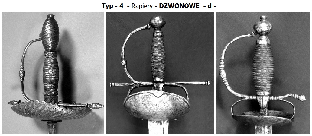

- d
Ostatnia forma rozwojowa oprawy dzwonowej – jest zarazem ostatnią formą oprawy w historii rapierów. [9]
Charakterystyką tej konstrukcji jest niewielkich rozmiarów, płytka czasza – powstała po zredukowaniu rozmiaru dzwonu.
Ramiona jelca proste, bądź pozostawione jedynie tylne ramię jelca. Kabłąk jelca pozbawiony obłęków bocznych.
Ośla podkowa, oprócz osłony spełnia również rolę łącznika czaszy z jelcem.
Oprawy te, w angielskojęzycznym bronioznawstwie, nazywane są - Dish-hilt - rękojeść „półmiskowa”

Podstawą / trzonem – konstrukcji obłękowej jest - osłona ręki i palców w przestrzeni ricasso -
# - osłona zewnętrzna [tercja] w postaci pierścieni,
# - osłona wewnętrzna [kwarta] w postaci pętli [kontr-gardy].
Taki układ określał i warunkował typ oprawy obłękowej. Która mogła być - i często była - rozbudowana o dodatkowe elementy.
[przedstawia to szkic schematyczny]
W replikach zdarzają się oprawy „odwrócone” – opisane jako
„…An Italian swept hilt rapier of the form common from 1580-1620.” - co niezgodne jest z prawdą.
Innymi – istotnymi pod względem konstrukcji – są drobne fragmenty, nie mającymi odniesienia w rzeczywistości.
Najokrutniej wypaczającymi historię – są repliki, które w żadnym calu nie powinny nazywać się – replikami rapierów.
Co najwyżej – broń fantasy – podobna stylistycznie do rapiera – bo z oryginalnym rapierem nie ma to nic wspólnego.
Jeżeli firmy produkujące repliki broni, chcą uwspółcześniać dawną broń i tworzyć „nowe” współczesne modele – to niech to robią. Tylko niech nie piszą że to replika XVII-go czy innego wieku.
Przeglądając produkcję replik, jak i rynek zarzucony tymi replikami, można stwierdzić, że jest sporo dobrych
– zgodnych z oryginałami – replik.
Ale tak samo dużo jest błędnych konstrukcji, które nie odtwarzają – nie tyle konkretnych oryginałów
– co w ogóle opraw obłękowych.
Wynika z tego jeden wniosek – poznając broń jaką jest rapier i korzystając z replik – jako materiału poglądowego –
nie przyniesie nic dobrego, a jedyne może skutkować błędnym wyobrażeniem o oprawie rapierowej.
