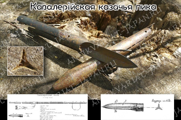

Tu masz opis: https://antikvariat-japan.ru/katalog/sa ... -1910.html
To nie drewno. Cytuję: "W 1901 roku standardowa pika kawaleryjska armii rosyjskiej została nieco skrócona i cięższa. Teraz, przy długości 3,1 m, ważył 2,5 kg. Główną innowacją było to, że szyb nie był już wykonany z drewna, ale z cienkościennych metalowych rur."

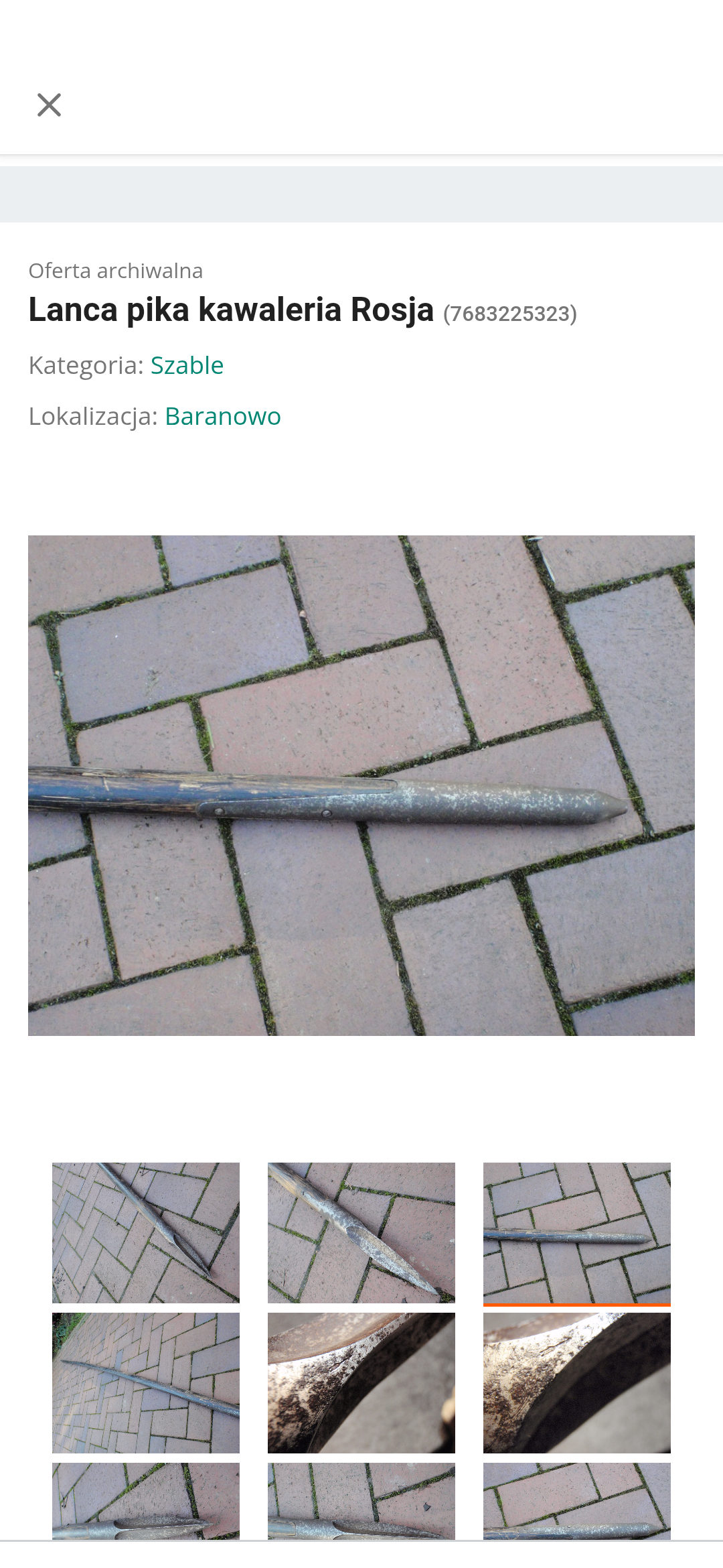

Witam. Na pewno ostrze piki miało drewniany trzon. Podsyłam foto z aukcji tylca tej piki ( taki muszę skombinować). :))))
