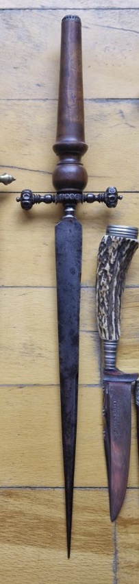

Wiem, że z jednego zdjęcia niewiele można wyczytać ale prosiłbym o opinię o 3 bagnetach które widnieją na foto.
Są tam też jakieś kordelasy ale chodzi mi głównie o bagnety; czy mogą być to oryginały? czy Francja ? (stamtąd przyjechały) który wiek? XVIII?

Od lewej, tylko bagnety:
1. Raczej OK. myśliwski, 18/19 wiek
2. Wg mnie jakiś „wynalazek” dla myśliwego
3. Takoż, na głowni ?kamy
Całość tej kolekcji mocno „zielona”

Pewnie że mogą - ale - głowy za to nie dam.
Niekoniecznie produkcji francuskiej.
Pierwszy na zdjęciu -
Klasyczny - hiszpański bagnet myśliwski - "Albacete" (Kastylia-La Mancha)
Najprawdopodobniej XVIII w.
Drugi na zdjęciu -
Na 99% - model szwajcarski, myśliwski. Możliwe XVII w.
Trzeci na zdjęciu -
Może to być - francuz, albo szwajcar.
Nie kojarzę takiej głowni przy szpunciaku.

Paweł D pisze:czy mogą być to oryginały?
Paweł D pisze:czy Francja ? (stamtąd przyjechały)
Drugi na zdjęciu -
Trzeci na zdjęciu -
(łańcuszek przy pochwie = cepelia)
