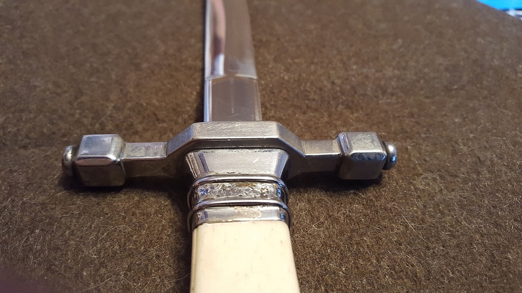

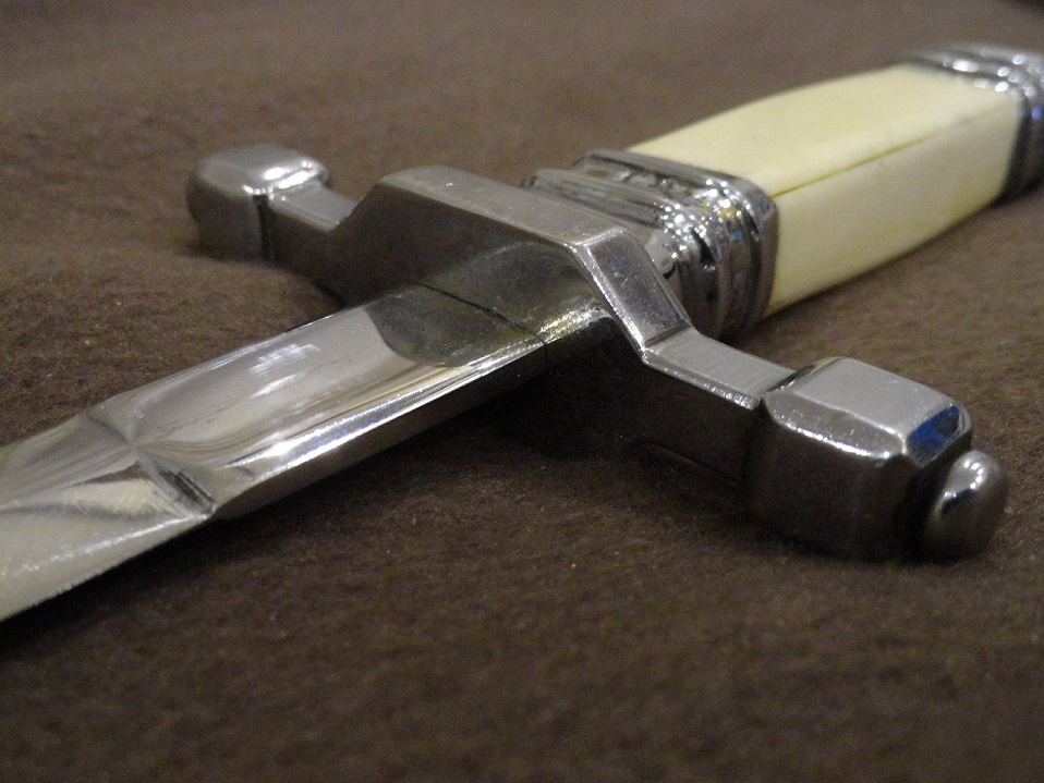

Witam, Drugi post i już "wyjeżdżam" z pytaniem, ale niestety mam pewien dylemat z tym oto kordzikiem.
Kordzik lotniczy wz 24/37 - niesygnowany, materiał rękojeści wydaje się być kością. Wszelkie części metalowe pokryte niklem jednak mam wrażenie że jakoś niechlujnie.
Co o nim sądzicie?
Z góry dziękuję za pomoc.

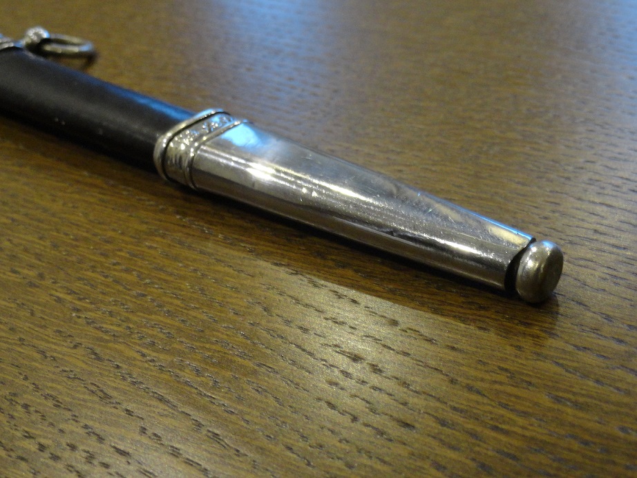

Czołem Arku.
Osobiście ten kordzik nie podoba mi się.
Zbyt prymitywnie wykonane okucia - dla przykładu głowica i jelec.
Jak Jakub -Hary.Z- rzuci okiem, to będziemy wiedzieć co piszczy w trawie.

Również mam pewnie wątpliwości, jednak w temacie polskich kordzików jestem ciemny, może poza najczęściej spotykanymi i chyba najbardziej charakterystycznymi produkcjami G. Borowskiego oraz A. Mann :/.
Informacje dotyczące tego kordzika jakie posiadam to, że jest produkcją "kresową" (tzn....? :/), podobno właściciel zlecił pokrycie okuć niklem w celu dostosowania go do rozporządzenia z 1937r. Widać że to niklowanie jest wykonane bardzo niestarannie......

Ja też nie grzeszę zbytnią wiedzą - co do kordzików.
Ale ten jest wyjątkowo niestarannie wykonany.
I niklowanie - myślę - że wtórne.
Poczekajmy na ekspertów.
Pierwsze słyszę. Oprócz Borowskiego i Manna to kordziki produkowało jeszcze trzech - z tego co wiem - wytwórców.
Którzy nie sygnowali swoich wyrobów.
Ta produkcja "kresowa" to raczej bajka.
alkor83 pisze:jest produkcją "kresową"
- Posty: 434
Re: Kordzik wz 24/37
kordzik nie jest oryginalny, jest próbą wykonania kopii, choć poza formą nieco przypomina wz.24/37. Przedmiotowe kordziki były produkowane na początku lat 90-tych po zachłyśnięciu się wolnością, odtwarzano wszystko co przedwojenne w formie mniej, lub bardziej zbliżonej, ten egzemplarz jest właśnie tego przykładem.
P.S.
Jeszcze jedno pytanie - jakie są jego wymiary ? Być może jest to miniatura do otwierania kopert, wtedy jego wykonanie by się zgadzało.
P.S.

Nie będę już oryginalny jeśli wspomnę że pierwszy raz widzę kordzik wz 24/37 w takiej wersji wykończenia. To niedbałe wykonanie raczej przemawia na jego korzyść gdyż znane są podobnie "brzydkie"(ale nie takie same), oryginalne egzemplarze w kolekcjach Leszka Zachuty czy Jerzego Bajdy.
Dodatkowo jego jednoznaczną ocenę utrudnia mocno wypolerowana powierzchnia wszystkich metalowych elementów. Nie można wykluczyć współczesnej, kompleksowej renowacji.
Znane mi dobre kopie starają się nawiązywać do ornamentyki widywanej na produkcji Borowskiego i raczej nie ryzykują z całkowicie odmiennym dekorem.

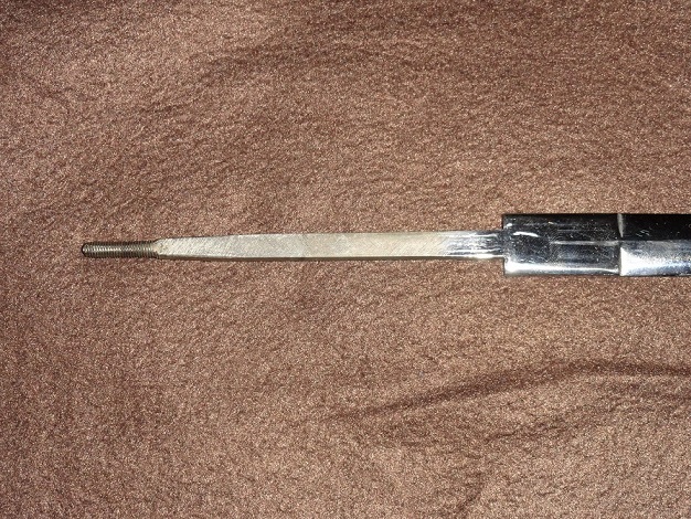

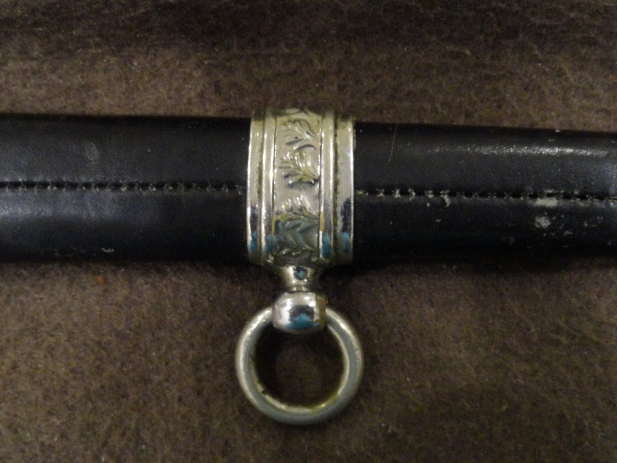

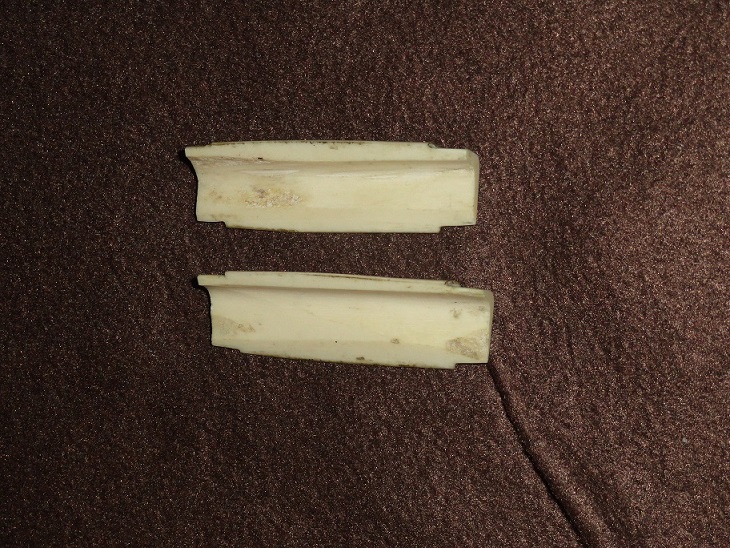

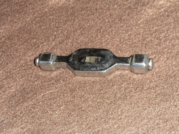

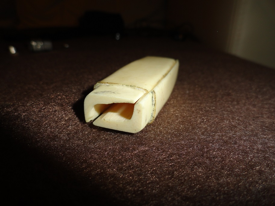

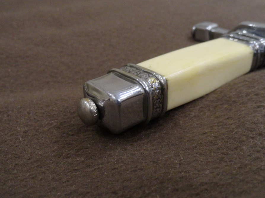

Załączam zdjęcia rozkręconego kordzika niestety przy sztucznym świetle. Mam nadzieję ze pomoże to stwierdzić jednoznacznie czy to kopia, czy też oryginał. Niestety okazało się że rękojeść jest pęknięta :/.
przepraszam, że dopiero teraz odpisuję ale niestety brak czasu ....
Arek
Arek
- Posty: 434
ciekawy ten model, rękojeść kościana nie jest pęknięta, przynajmniej na to wygląda z tych zdjęć, czasem stosowano taki zabieg w celu "wybrania" wnętrzalub braku odpowiedniego materiału na wykonanie chwyty zgodnie z wymiarem (kości to nie drzewo
) i składano rękojeść z dwóch połówek, co do oryginalności tak jak napisałem wyżej - pewności nie ma, przynajmniej ja jej nie mam, może Kuba rozświetli mrok swoją wiedzą.
Cześć Alek,
Dziekuję za opinię i cenne informacje.
Rzeczywiście to rozpołowienie rękojeści ma bardzo regularny kształt co może świadczyć o zastosowaniu tej metody. Nie ukrywam że ten kordzik jest dla mnie ogromną zagadką i nie wiem jak już do niego "podchodzić"
. Mam nadzieje że Jakub rozjaśni nieco temat ....

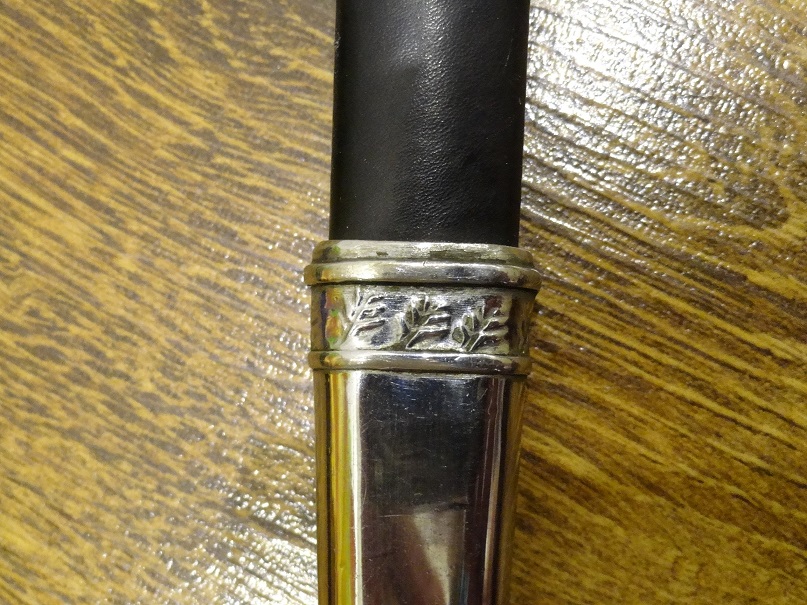

Cechy konstrukcji bez wątpienia podobne do widywanych w oryginalnych egzemplarzach, jedynie trzpień głowni i nakrętka głowiczki budzą małe wątpliwości. O tym czy jest on oryginalny będzie można zadecydować tylko wtedy gdy pojawi się podobny lub identyczny kordzik, stwarzając punkt odniesienia.
Zdecydowanie nie pomaga niklowanie, kryjące wiele detali dekoru, bez najmniejszych śladów przetarć i patynowania.

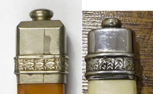

Dla porównania oryginalny, rozkręcony kordzik
http://odkrywca.pl/kordzik-borowski,680727.html
a także dobrze wykonana replika
http://forum.ioh.pl/viewtopic.php?t=33666
Jakub

Dzięki Jakub za opinię. Możesz mi powiedzieć co jest wątpliwego w kształcie trzpienia głowni? Nakrętka jest rzeczywiście zupełnie inna (bez tulejki). Co chodzi o niklowanie, to widoczne są miejscami odpryski i to tyle :/. No i mam duży dylemat co z nim począć, czy warto się nim zainteresować i posiadać w kolekcji......
Witaj,
Podpadający jest brak nalotu korozji i patyny na trzpieniu głowni. Jak wcześniej wspomniałem, agresywnie czyszczony lub po renowacji.
Nie jest to dobra inwestycja gdyż jego oryginalność będzie zawsze podważana i kwestionowana.
Pozdr.
Jakub
