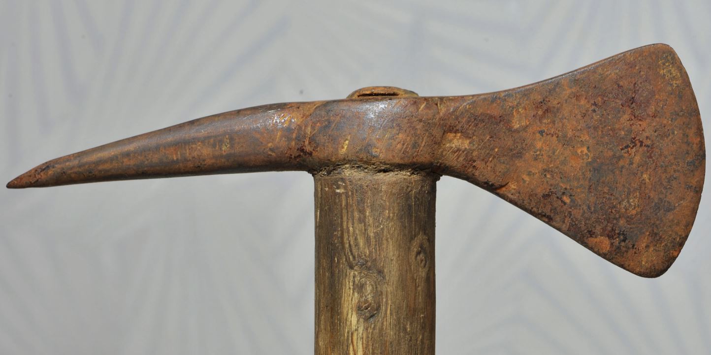

Trafiłem na anons sprzedawcy
ORYGINALNY OBUSZEK / CZEKAN szlachecki XVIII wiek
I nawet roześmiać się – nie mam siły – tym bardziej że sprzedawca tworzy „nową historię” dla potomnych.
Nawet nie zastanawiam się, czy z niewiedzy, czy celowo mieszając faktami –
- dopasowując je do artefaktu, który ma zamiar upłynnić…..jak on to robi…???
„…Czekan (staropolski "obuszek")” – nieprawda.
„…W XVI – XVIII w. czekany (zwane także po staropolsku obuszkami)” – nieprawda.
Czekan to czekan – broń bojowa. Obuszek to obuszek – broń/laska cywilna.
Są to dwie różne konstrukcje i tak dobrze – historycznie – zidentyfikowane, że nie można ich pomylić.
„…drzewcowa broń obuchowo-sieczna…” – nie ma takiej klasyfikacji broni.
„…nieco podobna do ciupagi…” – w tym miejscu nasz „bronioznawca” poszedł po bandzie.
Mógł porównać z siekierką – no ale…? jak by to brzmiało – czysto plebejsko, a to przecież szlachecki oręż.
„…W czekanach typowo bojowych młotek obucha często był dodatkowo karbowany, by zapobiec ześlizgnięciu się przy uderzeniu w zbroję przeciwnika….” – po prostu – geniusz konstrukcji i motoryki broni obuchowej.
„….Czekan jako broń był na tyle niebezpieczny, że kolejne sejmy zakazywały jego używania (w 1578, 1601 i 1620 r.)”
I tutaj – nasz „bronioznawca” – ma rację – bo czekan był bronią bojową.
I w związku z tymi zakazami – powstał konstrukcyjnie – obuszek, który noszono w cywilu.
No to trochę o samej konstrukcji prezentowanego artefaktu –
„….z jednej strony zakończone siekierką…” – powinien dopisać – podobną do ciupagi.
„…z drugiej - wyodrębnionym i piramidalnie profilowanym obuchem…” – piramidalna to głupota sprzedawcy.
„…Żeleźce zakute masywnym nitem z okrągłą główką…” – zakutą – to ma sprzedający, główkę.
Nie zakuwano w taki sposób broni obuchowej w XVIII wieku – ani w innym wieku też nie.
Nie wspominając o profilu osady.
Obuszek to czy czekan - oto jest pytanie.

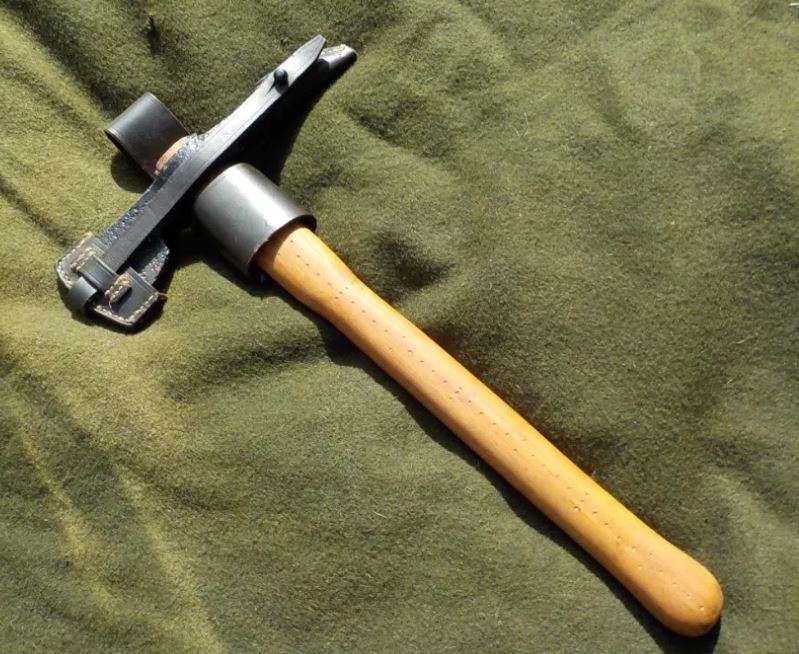

a to akurat ciekawe, czy Polacy faktycznie takich używali w 1939?
https://www.olx.pl/oferta/czekan-sekcyj ... afbac81b61

Tak - mieli taki austriaccy pionierzy - mam taki po dziadku.

Paweł D pisze:a to akurat ciekawe, czy Polacy faktycznie takich używali w 1939?
Nie mam pojęcia - Pawle - trzeba pytać II-go wojennych zbrojmistrzów.
Paweł D pisze:A to?
Współczesna cepelia.
Paweł D pisze:A to?....może i Austriacy takie mieli (?)

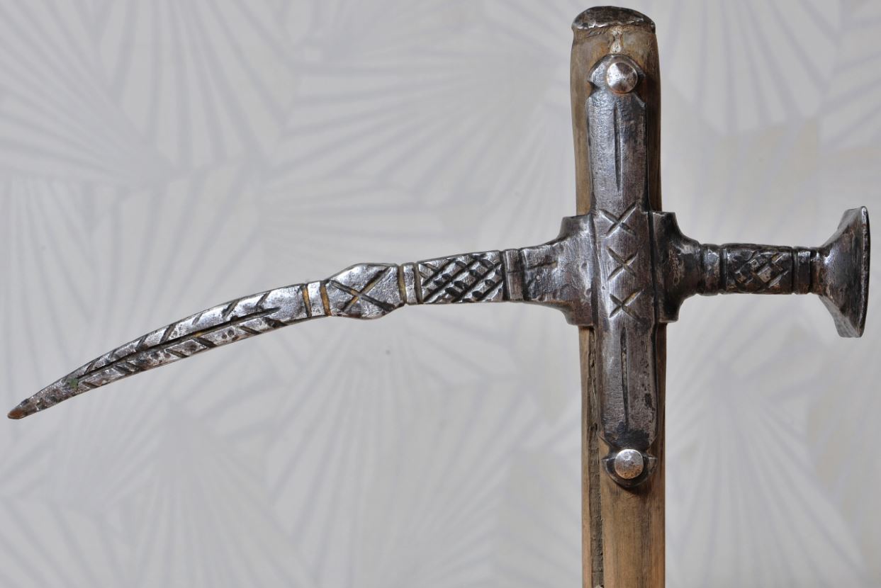

Re: Obuszek to czy czekan - oto jest pytanie.
Cholerka - oni to hurtowo robią.
ORYGINALNY NADZIAK bojowy XVII w. MUZEALNA SZTUKA
Zajebisty sprzęt - ale opis - same pierdoły.
- Posty: 171
Czołem Stani.
Popatrz, 16 licytujących ceniących bardzo wysoko ,,rzemiosło garażowe" oparte o młotek, spawarkę i szlifierkę poparte pierdołami. Szacunek
dla wytwórcy za ,,odwagę", a może głupotę zamieszczenia zdjęć - zbliżeń tego wytworu.
