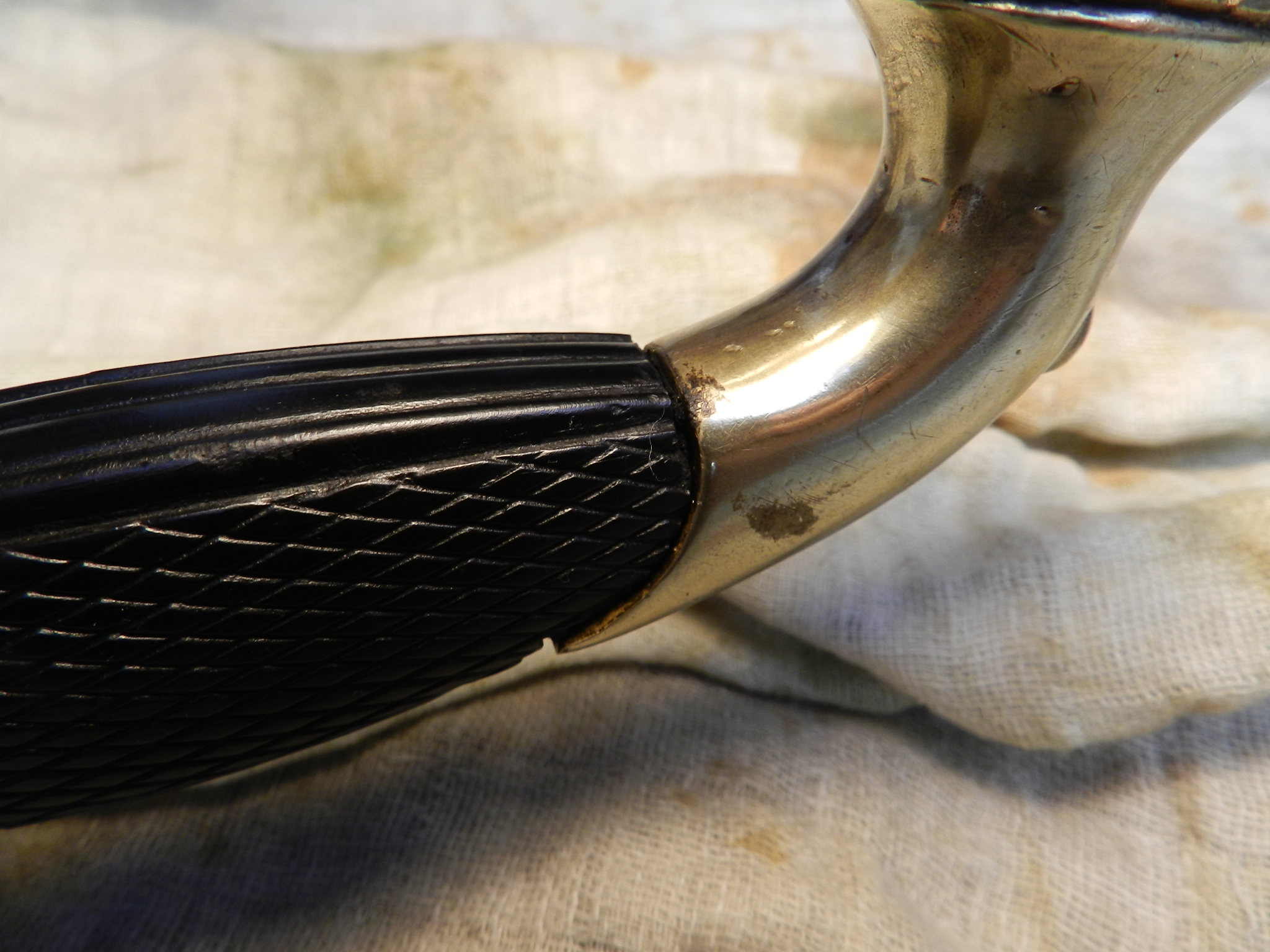

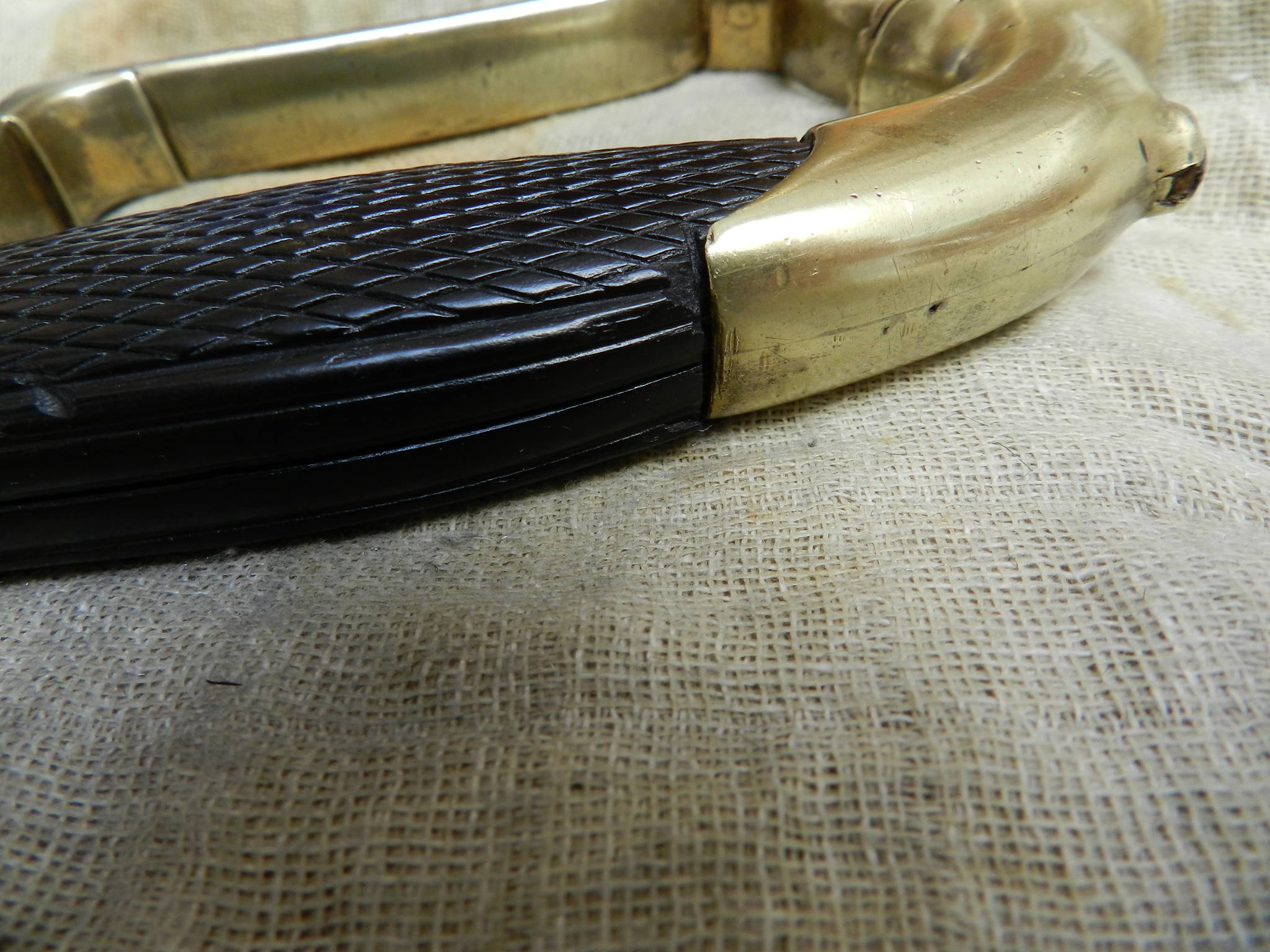

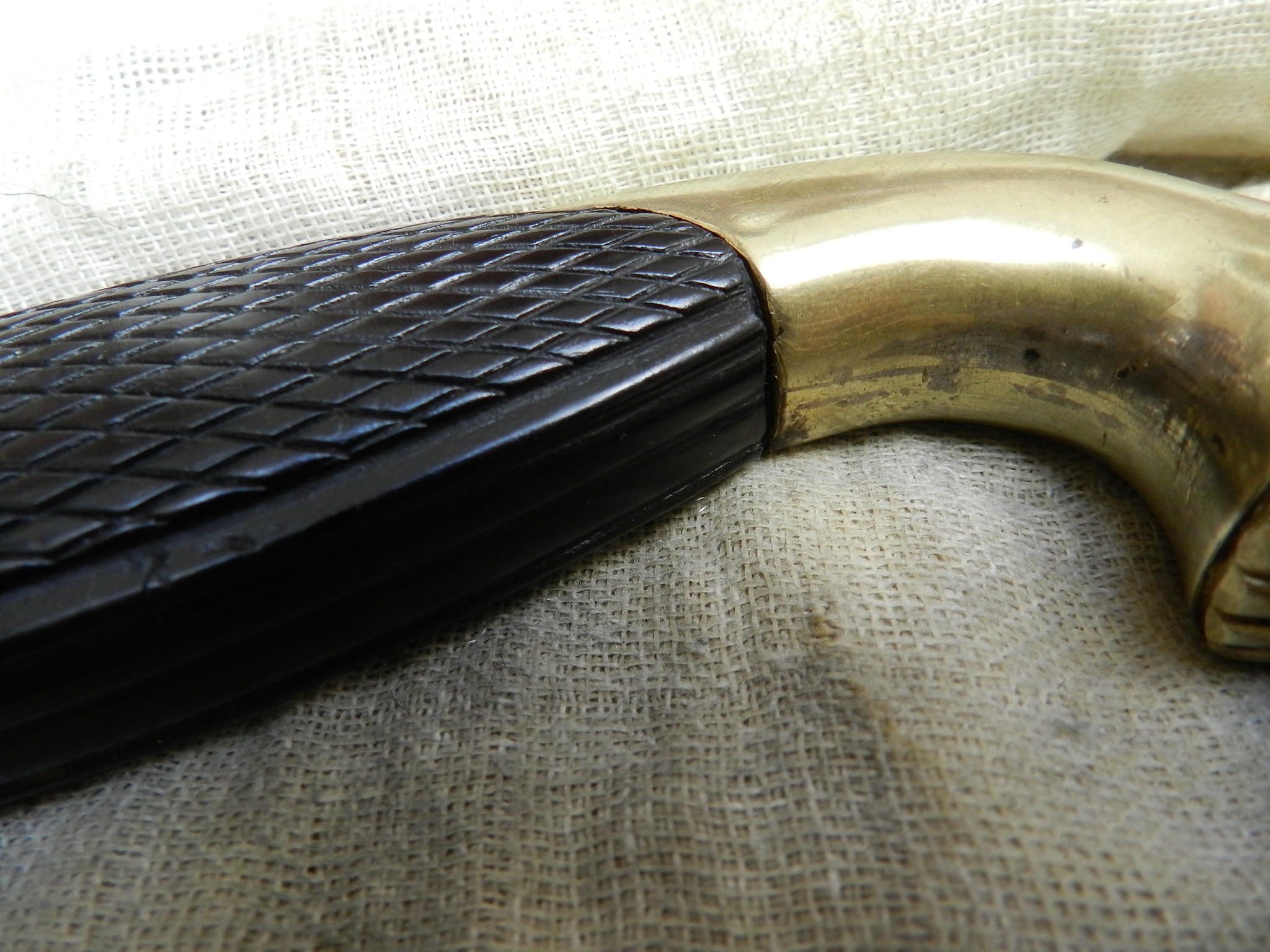

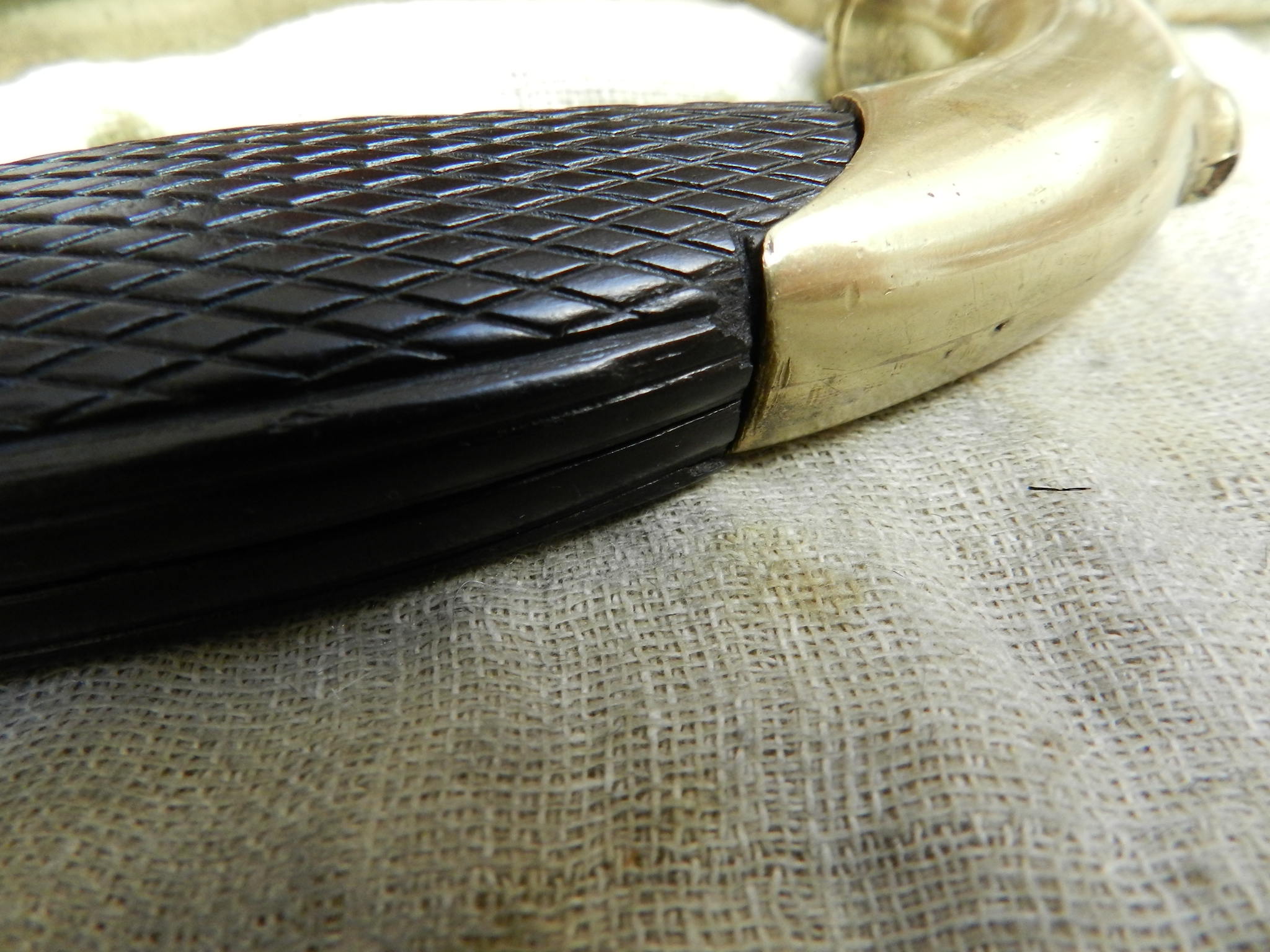

Zadanie na dziś: z moich zdjęć potwierdzić lub nie, że na rękojeści (szabla omawiana kilka tematów wcześniej) jest heban bądź mahoń a nie bakelit (?) Złożenie rękojeści z dwóch kawałków raczej wskazuje na drewno niż na odlewany w całości plastik ale różnie bywa.
Dzięki Marcinie za cenne rady. Powolutku będę próbował robić zdjęcia zgodnie z Twoimi zaleceniami. Coś już chytam z tym ostrzeniem i na co przy naciśnięciu do połowy wyzwalacza kierować tę diodę. Z tym makro faktycznie jest dziwnie, czasem obiektyw prawie dotyka obiektu i ostrzy a czasem z kilku cm nie, ale to po prostu trzeba setki razy przećwiczyć. Czy ten statyw nastołowy to ma być to co na zdjęciu? - wyginany trójnóg?
Długa zabawa przede mną.

No to bierz się do roboty - podpowiem Ci trochę -
1 - przełom, czyli miejsca uszkodzone są dobrym fragmentem do weryfikacji
- a - w elementach drewnianych, polerowanych, bądź dobarwianych - kolorystyka przełomu różni się od powierzchni "zdrowej"
(no chyba że po uszkodzeniach, dobarwiono powtórnie całość.
- b - każdy materiał ma charakterystyczny przełom, wiąże się to ze strukturą materiału.
2 - sposób i technika wykonywania ryfli na powierzchni.
- a - dla materiałów drewnianych (trzony szabel / chwyty broni palnej) - ryflowanie wykonywano narzędziem stożkowym.
Co w efekcie dawało karby o ściętym stożku. a krawędzie tych "ściętych stożków" nie były narażone na wykruszenia.
- b - przy masach plastycznych nie miało to znaczenia.
3 - stylistyka wykonania całego trzonu w ryflowaniu.
- a - przy wykonywaniu trzonu, robiono gęste ryflowanie, co dawało siatkę niewielkich "ściętych stożków" na powierzchni.
Powierzchnia nie była narażona na ubytki (wykruszenia) tych stożków.
- b - przy masach plastycznych, nie miało to znaczenia.
Myślę, że sam dojdziesz - z jakiego materiału zrobiony jest trzon Twojej szabli.
Można też użyć brzeszczotu piłki do metalu......nie polecam...
Paweł D pisze:Zadanie na dziś: z moich zdjęć potwierdzić lub nie, że na rękojeści......jest heban bądź mahoń a nie bakelit (?)

Szwagier pojechał no to można siąść do roboty. Ta ocena rękojeści jest dość ważna bo szabla została zakwalifikowana jako 200 letnia, czyli konsulat lub I cesarstwo. Bracia Weyersberg ze Solingen. No i jak wyjdzie nam plastik to albo wszystko lipa albo oprawa dużo późniejsza albo drewno się rozleciało i ktoś dał bakelit 100 lat temu.
ad1 a przełom, uszkodzenie, kolor ten sam, czyli plastik lub ktoś podbejcował lub drewno hebanowe, czarne tak samo w całej objętości, widywałem dęba czarnego (czółna, wstawki w parkietach) czy dęba który leżał 300 lat w Wiśle, jednolicie czarny w całej objętości (?)
ad1 b, wygląda bakelitowato
ad2 "grawer" w kształcie prostokątnym czyli plastik
ad3 dość rzadko czyli plastik
PLASTIK
Choć przyznam, że czasami patrzę na coś jak wół na malowane.... i jakoś dojrzeć nie mogę.
P.S. Marcinie, kupię taki stojak. Dzięki
PLASTIK
- Posty: 3423
Re: Re: Fotografowanie artefaktów - co, gdzie i kiedy...?
W grę mogą - jeszcze - wchodzić okładziny z rogu...?
To zrób jeszcze jeden test -
Nagrzej (może być nad zapalniczką) igłę - do czerwoności i przyłóż do trzonu - w mało widocznym miejscu.
Może być wzdłuż któregoś ryfla na grzbiecie trzonu
(najlepiej trzymaj w kombinerkach lub jakichś szczypcach, bo się poparzysz)
Zapach jaki będzie po tej "operacji" dotkniętego miejsca powie Ci wszystko.
(niema obawy - trzonu nie zniszczysz)

Zrobione (dobrze, że szwagier przywiózł niewiele ) smrodu kopyt brak. Czyli plastik, choć jak próbowałem się zaciągnąć to smrodek delikatny taki lekko gumowaty, kauczuk (?)

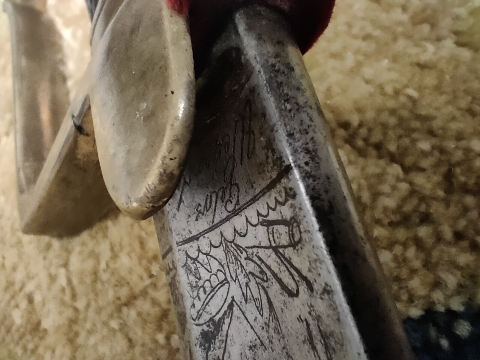

No to co z tą szablą? głownia oryginał na 99, pytanie dodatkowe - kiedy bracia z Solingen działali i się tak podpisywali? Oprawa późniejsza, czy cała czy tylko trzon nie wiadomo.

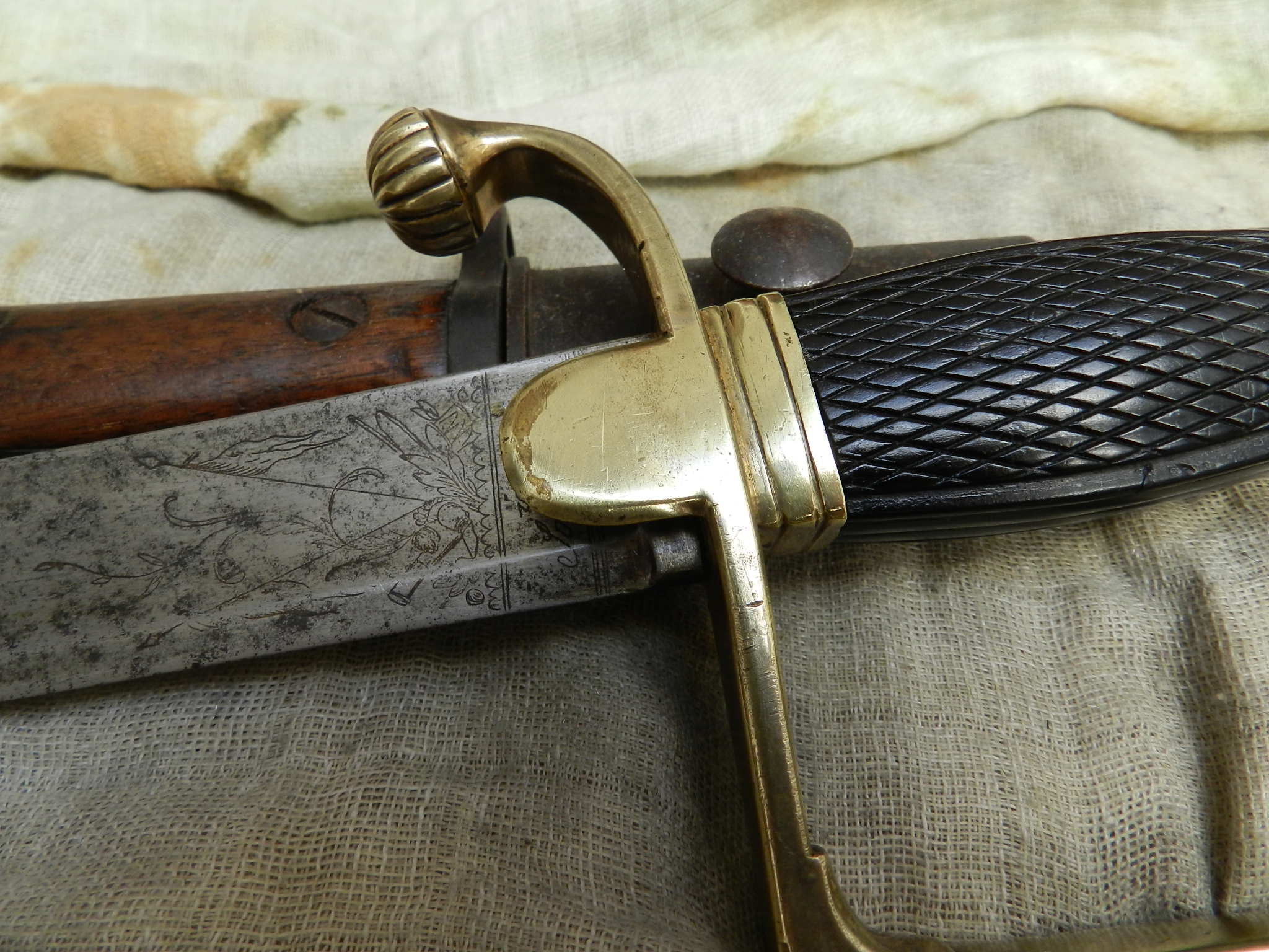

Na zdjęciu z dwoma bagnetami, czy ten "plastik" to to samo? czy jednak nie? Ten z szabli bardziej błyszczący i twardszy - może lata '70 XX wieku? Dużo pytań.

Po mojemu - to głownia na 100.
Bracia Weyersberg - swoją manufakturę datują na 1769-1883.
W 1883-cim, połączyli się z Kirchbaumem = WKC.
Oprawa do tej głowni - może być cała późniejsza - świadczy o tym jednorodny kolor "mosiądzów" oprawy.
W czym rzecz -
Przy trzonach rękojeści hebanowych, bądź rogowych - nie stosowano pierścienia przy jelcu.
(gdyby wcześniejsza była drewniana - to pierścień musiał by do plastiku być dorobiony)
A w tym przypadku - mosiądze - mają jednolitą strukturę barwy, jak i zużycia (to co widać ze zdjęcia)
Niekoniecznie to samo. bagnety oprawiane były w "gorszy materiał"
Bakelit wprowadzono z początkiem XX w. (chyba w 1904-tym - dokładnie nie pamiętam)
Po wprowadzeniu, prusacy stosowali go do opraw - namiętnie.
