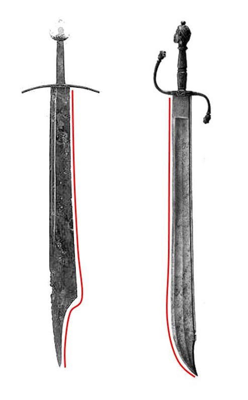

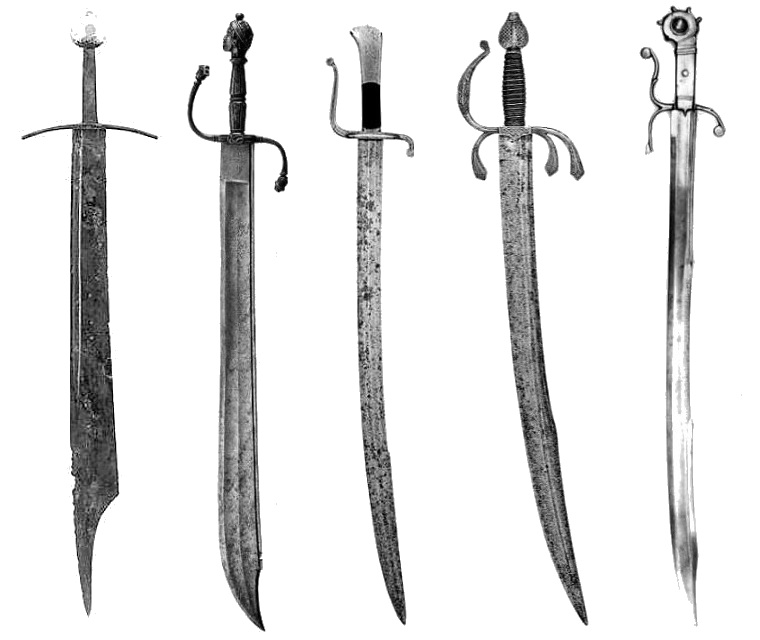

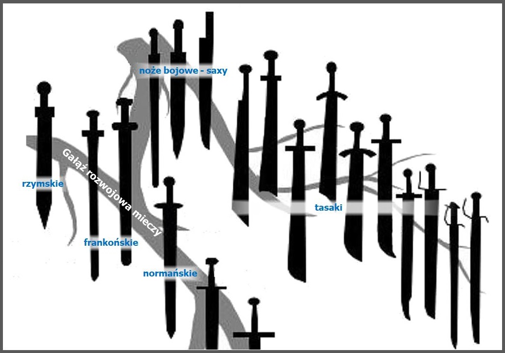

To jest możliwe - w przypadku jednej (z dwóch ) konstrukcji głowni tasaków.
Które za czasów sułtana Mahmed'a II Zdobywcy (XVw) osiągnęły formę - bardzo - zbliżoną do szabli.
A co to był - tasak - poniżej.
Tasak, – jako broń – przyjmowana jest najczęściej za broń tzw. chłopską. Co w dużej mierze jest uzasadnione. Oczywiście, tasaka używało – również rycerstwo, – chociaż w znikomym wymiarze.
Broń ta, uznawana jest, za „ubogiego krewnego” miecza z racji swojej dosyć prostej konstrukcji, o jednosiecznej głowni.
Jednocześnie badania bronioznawcze dowodzą, że – tasak – miał bardzo dobre parametry bojowe. Głownia znacznie cieńsza od głowni miecza, dawała lepsze rezultaty cięcia, przy użyciu mniejszej siły. Długość głowni wahająca się w granicach 65-75cm, nadawała się do walki w zwarciu. Dochodzi do tego fakt używania tasaków, jako narzędzia w warunkach obozowiska. A że tasak, poręczny w robocie, dobry do bitki i prosty w wykonaniu. To – jak ulał – pasuje pospólstwu. To chłopstwo i mniej zamożna część społeczeństwa – chętnie – tasaka zażywała. Jako broń niedrogiej produkcji, mogli sobie na niego pozwolić. No i kowal, niekoniecznie mistrzem będąc, taki tasak mógł wyklepać.
Nie jest to regułą. Bo wśród tasaków, zdarzają się egzemplarze z górnej półki, z – rzeczywiście – mistrzowskim wykonaniem i nie dla byle kmiotka. Szczególnie wśród tasaków włoskich, pod koniec XVI w.
Druga strona medalu – tasak – to tak „pojemne” określenie, że – większość – wszystko, co jest krótsze od miecza, a dłuższe od sztyletu, określaja mianem – tasaka. No i – często – znajdziemy, różne kordy, machairy, kopisy, falcaty, określane mianem – tasaków.
Podejście takie jest błędne, ponieważ przeczy zasadom specyficznej konstrukcji, określonej dla tasaka. Który ewoluował wraz z mieczem, miał swoją linię rozwoju i mutacji konstrukcyjnej.
Konstrukcja broni, określona, jako – tasak – pojawiła się na przełomie XII i XIII w. we Włoszech, określana, jako – Falchion
(co tłumaczymy jako - „miecz”)
I funkcjonowała do XVI wieku włącznie, kiedy to tasaki zaczęto używać – jedynie – w myślistwie i jako narzędzie gospodarskie.
Tasaki w swojej konstrukcji rozwojowej ewoluował w dwie odrębne konstrukcje głowni. Które rozwijały się i mutowały – niezależnie.
a – tasak używany do walki pieszej – głownia płaska, (forma maczety) rozszerzająca się w kierunku sztychu.
……sztych zaokrąglony o różnym promieniu okręgu, w zależności od miejsca i czasu.
b – tasak używany – również - do walki z konia – głownia znacznie węższa – również rozszerzająca się – lekko w kierunku sztychu.
…..sztych wycięty w formę „pazura” o wielkości i kształcie zależnym od miejsca i czasu.
Oprawy obu typów tasaków – to oprawy mieczowe, z jelcem i głowicą trzonu rękojeści.
Tasaki typu „a” – przez cały czas funkcjonowania, nie zmieniały – zbytnio – formy konstrukcji głowni.
Natomiast, tasaki typu „b” – ewoluowały w kierunku formy szabli. Konstrukcja ta – charakterystyczna – dla tasaków włoskich.
Charakterystyczną cechą wczesnych tasaków typu „b” – była krawędź tnąca. Głownie odkuwane i ostrzone były od strony – kwarty „wewnętrznej” (tak by to było dziś określone).
W miarę rozwoju tasaka i mutowaniu konstrukcji w kierunku szabli. Krawędź tnącą formowano po stronie - tercji „zewnętrznej”.
Tasaki, jako eksponaty historii materialnej, są obecnie najrzadziej spotykane w oryginalnych artefaktach – w porównaniu do innej broni białej. Do naszych czasów (w całej Europie) - oryginałów, przetrwało jedynie kilkanaście sztuk.
W Polsce mamy przedstawiciela tej konstrukcji.
Jest to tasak nazywany – mieczem św. Piotra (lub miecz Malchusa) – znajdujący się w Muzeum Archidiecezjalnym w Poznaniu.
Pomimo – a może przede wszystkim – z braku oryginalnych eksponatów tej konstrukcji. Obecnie – tasak – stanowi formę najczęściej projektowanych i wytwarzanych broni fantazy. Czy to w animacjach komputerowych gier, czy rekwizytów filmowych, czy też rzeczywistych eksponatów dekoracyjnych.
Pochodzenie konstrukcji tasaka – niektórzy bronioznawcy wywodzą od broni ludów bliskiego wschodu. Posiłkując się ikonografią z epoki przedstawiającą wyprawy krzyżowe.
Jest to – jedynie – naciąganie faktów, ponieważ wśród tych ludów (saracenów), nie zidentyfikowano żadnego uzbrojenia o konstrukcji, która przyjęta została przez bronioznawców, jako charakterystyczna dla typu broni, określanej mianem – tasaka.
Według badań historyków sztuki, forma i styl broni, jaką – na malowidłach dzierżą saraceni, przedstawiona jest – jedynie, – aby można było rozróżnić, kto jest rycerzem krzyżowym, a kto wrogiem. Ta konwencja artystyczna weszła w życie, gdy standardowy miecz saraceński był prostym mieczem obosiecznym. Wyobrażenie broni na malowidłach, może być oparte na europejskim tasaku. Ale nie stanowi ono, o faktycznym posiadaniu i używaniu tasaków przez wojska saraceńskie.
(inne malowidła z epoki, przedstawiają – w rękach saracenów – maczugi. Co jasno obrazuje jak ówcześni artyści przyklejali saracenom etykietę „wroga”).
Odnośnie epokowych malowideł, przedstawiających wojny krzyżowe. Najbardziej prawdopodobnym jest fakt, że artyści mogli obrazować broń saracenów, stylizując wczesny typ osmańskiej broni – Kılıç, – która była szablą, a nie tasakiem.
W pojedynku szabli z tasakiem - w przypadku konstrukcji tasaka o głowni typu szablowego - obaj przeciwnicy mieli równe szanse.
W innym przypadku - tasak klękał przed szablą.

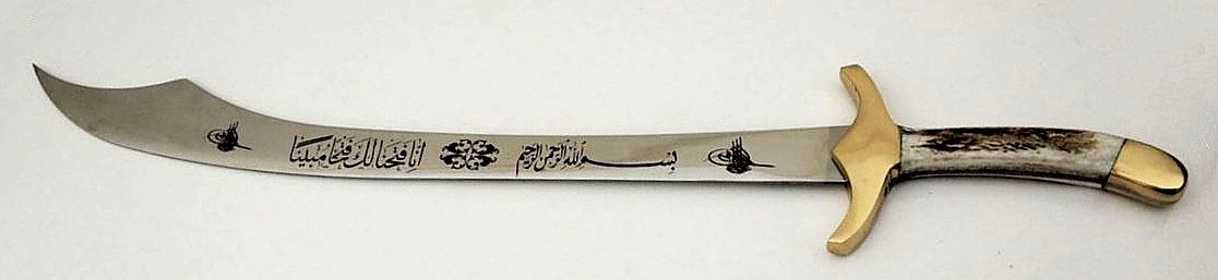

Muszę powiedzieć, że nie przypuszczałam by tasak, o którym pierwszy raz usłyszałam, posiada tak daleką historię. No i ewoluował ten "b" bardzo ciekawie.
Ten Kılıç, mi się podoba, ma to "coś" Dobrze, że nie ma takich pod ręką bo Kryśka jak nic by kupowała
Jeszcze mnie przerobicie na kolekcjonerkę
Dziękuję Stani za ciekawą i wyczerpującą analizę.
