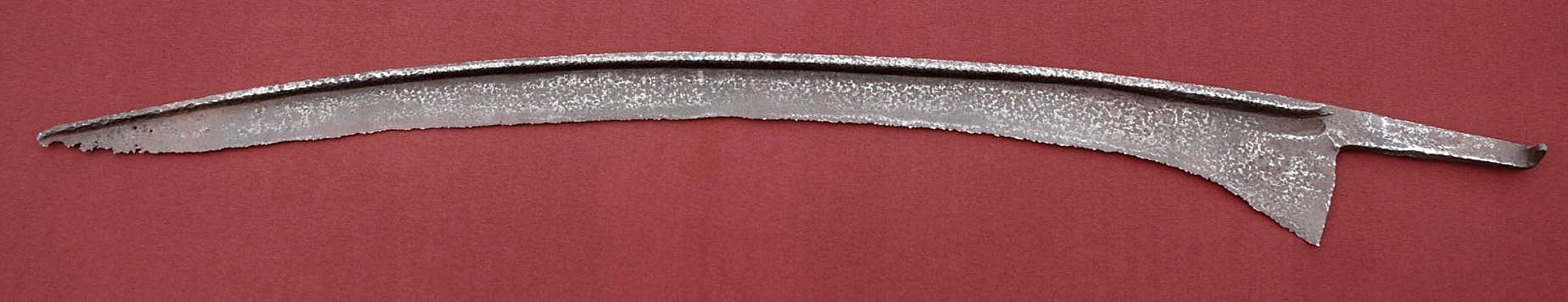

Taka aukcja:
https://allegro.pl/oferta/kosa-kosynier ... 0522745273
Nie żebym chciał kupować kosę Bartosza Głowackiego (zapomniałem że Bartosz to raczej XVII w) ale czy da się w przybliżeniu określić wiek metalowego przedmiotu? Jestem na giełdzie staroci i leży siekiera - pytanie czy ma 20 czy 200 lat? Domowe sposoby? węgiel C14? metalurgia to skomplikowana dziedzina o której nie mam pojęcia. Na przestrzeni wieków na pewno zmieniał się skład "żelaza" - ilość węgla, zanieczyszczeń itp. Jest jakiś "papierek lakmusowy"? Czy coś takiego? Podobno nie ma głupich pytań

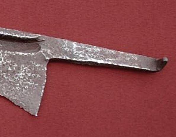

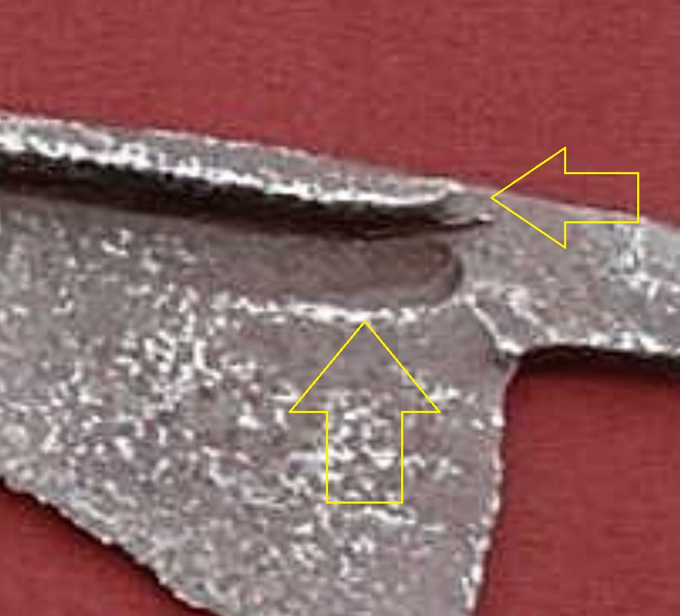

Zwróć uwagę na podstawową rzecz - osada.
No i oferowana kosa -
Wyprostowany trzpień osady kosy angielskiej.
A kosynierzy mieli kosy nasze (narodowe) a nie jakiś badziew z importu.
I "na sztorc" stawiali, normalne gospodarskie kosy.
Sprzedawca napisał - ".....przede wszystkim jest kuta posiada grubą ość..."
A to gówno prawda. Kosa przemysłowa, produkowana metodą walcowania.
Co dobrze widać przy przejściu żelaza kosy w trzpień osady.
Kosa w swoich "młodzieńczych" latach, przy tylcu miała na całej długości "zbrocze" wgłębienie od walca.
Taki rodzaj produkcji - a co za tym idzie i konstrukcji kosy - wprowadzono w Anglii ok. 1870 roku.
Ale....historyjka sprzedawcy - ujmująca.
