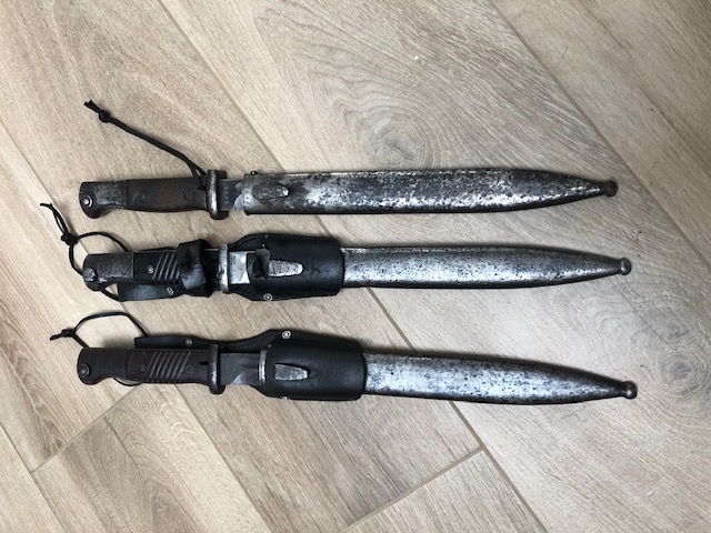

Czy można coś więcej powiedzieć o tych bagnetach niż tylko to, że to model jak w tytule?

No pewnie że można.
Na tej stronie mamy numery seryjne - na bagnecie i pochwie powinny być takie same.
Bagnety kompletowano z pochwami.
A na tym rikasso są nabicia producenckie - kody.
Tylko że z tych zdjęć, nie da rady rozczytać, kto klepnął te scyzoryki.

Sztuka - I -
Komplet bagnetu z pochwą.
Producent - cof 44 - Carl Eickhorn Solingen 1944 rok.
Sztuka - II -
Producent - ddl 44 - Josua Cort u. Sohn Remscheid 1944 rok
Sztuka - III -
Bagnet z pochwą - składak.
Bagnet, producent - ffc 44 - Friedrich Herder Abr. Sohn Solingen 1944 rok.
Wcześniejszy kod "S" cyfrowy - S/240
Pochwa, producent - S/239 1937 - Richard Herder Solingen.
Późniejszy kod literowy – clc

Re: 3 x 84/98/34
Produkcja manufaktur solingeńskich - i nie tylko.
Tutaj wszystkie kody- które możesz spotkac na bagnetach.
I tabelka "na szybko" - do sprawdzenia kodów.

Bardzo ładna niemczyzna, wymagające nieco oczyszczenia i konserwacji, jednak na szeroko pojętym "rynku" zgodne bagnety tego typu rozchodzą się jak świeże bułeczki.

Sztukę nr III już ktoś "ratował" przed upadkiem niechybnym

Pytanie. Czy uratował?

To dobre pytanie !, na pewno do "ratowania" użył narzędzi i środków niewspółmiernych do stanu "chorego", reasumując zasklepiał ranę przy użyciu soli. A w skrócie - spieprzył robotę. Nie on pierwszy i nie ostatni, kiedyś już opisałem jak to wygląda (link w załączeniu)http://www.szabla.org.pl/phpBB3/viewtopic.php?f=61&t=498
