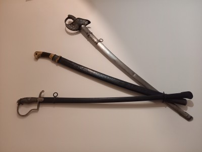

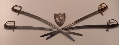

Nie bardzo wiedziałem gdzie to wrzucić. Pasuje najbardziej do literatury.
Wczoraj zawitałem do Tykocina. Zwiedzałem synagogę i Muzeum Talmudyczne, a tam zaskoczyła mnie spora kolekcja szabelek wypożyczonych z Muzeum Wojska Polskiego. Wrzucę kilka fotek, może kogoś to zainteresuje.
Zbiory w Muzeum Talmudycznym w Tykocinie
- Paweł

Re: Zbiory w Muzeum Talmudycznym w Tykocinie

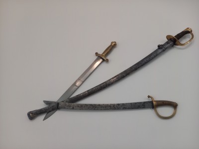

czołem
zrobił pan może więcej zdjęć tej szabli lub opis?
pozdrawiam i dzięki za fotki
Łukasz
Łukasz

Rzecz jasna - wszystko co stare, długie i ostre, nie może nie interesować...
Jednocześnie...
Ciekawa broń, ale...eksponaty opisywał gaciowy z muzeum.
(szkoda - tylko - że ludzie mieniący się ekspertami, wciskają ludziom zwiedzającym muzeum - kit,
a potem - niesie się to w świat- bo i w języku Albionu eksponaty opisane)
Przykład -
1 - we Francji nie funkcjonowało coś takiego jak "półszabla" - no chyba że złamana.
....jest to po prostu - szabla piechoty - i rozmiar niema tutaj nic do rzeczy.
2 - nie jest to - również - żaden - tasak...patrz j.w.
(z drugiej strony, to albo tasak, albo półszabla - to dwie różne konstrukcje nie występujące w jednej broni)
3 - nie jest to model francuskiej broni.
....to jest szabla holenderskiej piechoty M 1819 Nr.2- rzecz jasna - typu "Briquet" (funkcjonująca również w Belgii)
- do francuskiej tylko podobna.
4 - jeżeli mówimy o francuskim modelu, to żaden - wz. MAN IX - tylko - An IX.
Szkoda - więcej - czasu na resztę.

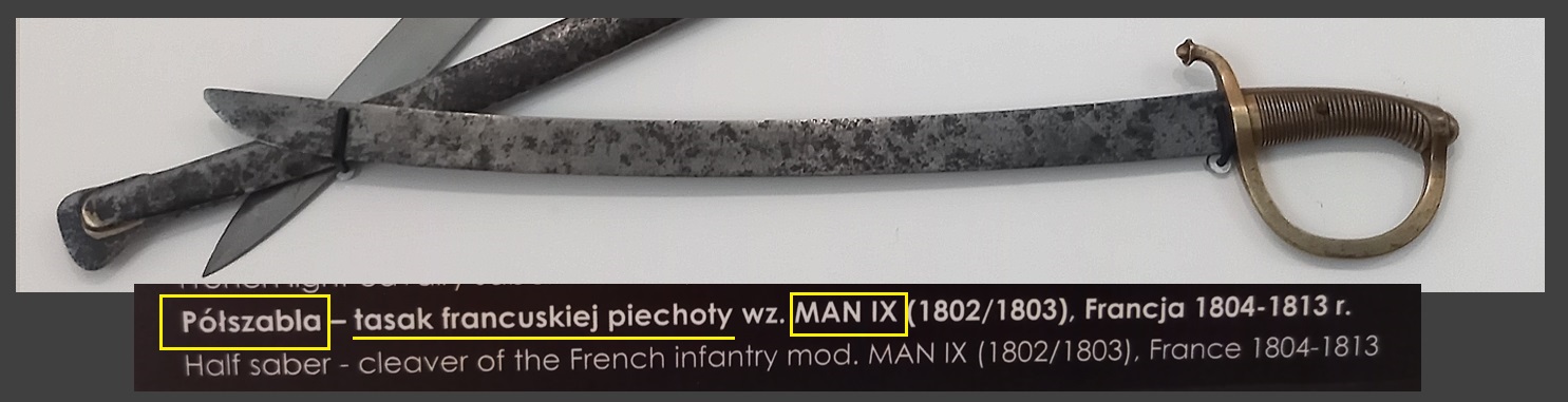

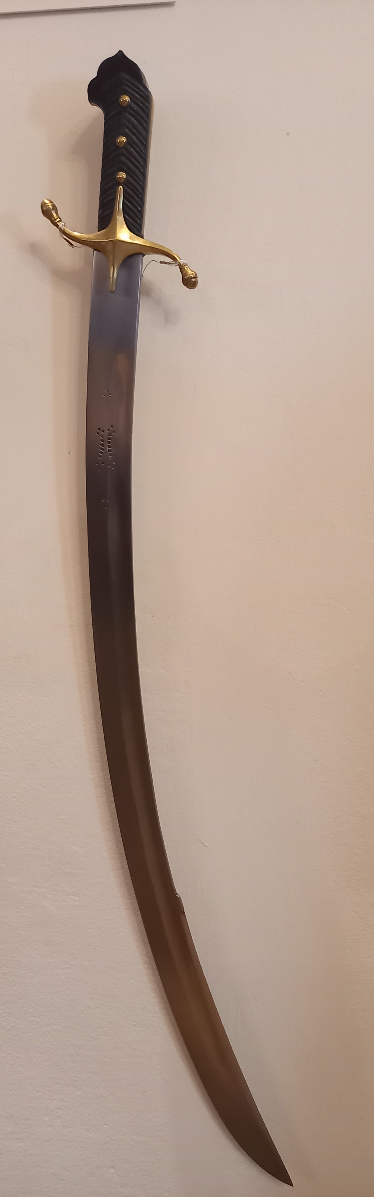

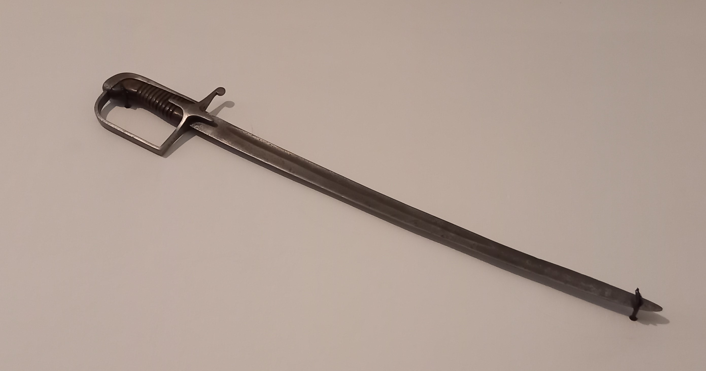

Czas pojawienia się terminu "półszabla" - niema tutaj nic do rzeczy, jeżeli - dotyczy polskiej broni.
A krytycznym jest używanie tego terminu dla szabli "briquet", funkcjonującej w innych armiach.
Ponieważ - jak pisałem - nigdzie (poza Polską) nie używano określenia "półszabla".
Prosty wniosek, nazwanie szabli "briquet" - "półszablą" - jest nieuzasadnione i błędne.
W opisach muzealnych, jest to - po prostu - bylejakość, zakrawająca o dyletanctwo w temacie.
Wprost przeciwnie - wszystko zależy czego chcemy się "uczyć".
Jeżeli chodzi o polską broń, literatura jest dosyć dobra i można się dużo dobrego nauczyć.
Jeżeli chodzi o broń obcych armii, to - na pewno - nie z polskiej literatury.
Tutaj konieczne jest sięgnięcie do literatury obcej, lub tłumaczeń tej literatury (których niema)
Tak że - chcąc nie chcąc - musimy sięgnąć po - angielski, francuski, niemiecki, bądź rosyjski język - innej rady niema.
(dochodzi do tego kraj Basków - i w miarę - mamy komplet, chyba że ktoś celuje w daleki wschód)
Opisałem powyżej.
Bezwiednie - posyłając w świat - głupoty.
Dobrze jest - czasem - wiedzieć, w którym kościele dzwonią.
Erih pisze:bronioznawcą się nie czują i zapewne nigdy nim nie będę.
Rzecz jasna - to są indywidualne decyzje, co chcemy w życiu działać
Skoro sam twierdzisz, że nie czujesz się bronioznawcą - to skąd takie stwierdzenie -
Erih pisze:Najmniej bym się czepiał "półszabli"
Przecież to zwrot sugerujący znajomość zagadnienia, co - w konsekwencji - posyła dalej błędny przekaz.
Erih pisze:No ja przepraszam, ale ktoś kto wchodzi w temat broni białej na czym ma bazować?
Na każdej dostępnej literaturze, tak w języku polskim, jak i w językach obcych.
Jednocześnie - jeżeli chce się zająć na poważnie - wszystko musi analizować.
Mówimy o szabli typu "briquet" - tutaj, podstawą jest literatura tych krajów, w których ta szabla funkcjonowała.
Oparcie się na literaturze polskiej, daje mierny - często błędny - pogląd o tej broni.
(można to zobaczyć w opisie przedstawionym we wątku - rozpacz, bo podobno pisał to fachowiec)
Jeżeli chcemy wyjść ze swoim zdaniem do ludzi - nic nas nie zwalnia od sięgnięcia do fachowej literatury tych krajów,
w których "briquet" funkcjonował.
W innym przypadku, przedrukowujemy - posyłając dalej - głupoty.
Erih pisze:Krytycznym pytaniem jest, kiedy ten termin pojawił się w obiegu i jakich szabel dotyczył.
Erih pisze:No niestety, z tego co czytam nasze bronioznawstwo z przyczyn oczywistych przespało cały XIX wiek, i tak do drugiej połowy XX. Dlatego nie mamy w tym temacie solidnej, ugruntowanej nomenklatury, nie mamy literatury na której można by się uczyć.
Erih pisze:To skąd ktoś kto dopiero zaczyna się interesować kolekcjonerstwem broni białej ma czerpać rzetelną wiedzę?
Opisałem powyżej.
Erih pisze:I dlatego napisałem powyżej to co napisałem.
- Posty: 1054
Czołem Stanisławie.
Po pierwsze, zdaję sobie sprawę jak wąską wiedzę w temacie posiadam. Dlatego to miana bronioznawcy nie pretenduję. Natomiast nawet tej mojej niewielkiej wiedzy wystarcza, żeby zauważyć w opisie tej konkretnej broni błędy dużo istotniejsze (moim zdaniem) niż ów nieszczęsny termin. Jak choćby pomyłka w określeniu kraju pochodzenia.
No więc ja nie twierdzę że ta prezentowana powyżej szable to właśnie "półszabla", bo briqet produkcji holenderskiej nie miał prawa funkcjonować w Polsce. Kwestia natomiast jest inna.
Natomiast moje wątpliwości dotyczą innego tematu. Szable typu briqet były używane w jakimś rodzaju policji/milicji bodajże warszawskiej okresu rozbiorów. Oczywiście, były to szable pochodzenia albo rosyjskiego, albo pruskiego. W popularnej literaturze (musiałbym sprawdzić u którego autora) te właśnie briqety były nazwane "półszablami". Zaznaczam, chodzi o szable w służbie polskiej, choć pod zaborami.
I tu właśnie pojawia się u mnie wątpliwość, czy te szable już wówczas były nazywane "półszablami" czy też termin ten pojawił się dopiero w międzywojniu, wraz ze skróconymi szablami policyjnymi, i został mechanicznie przeniesiony na krótkie szable piechocińskie, używane przez wcześniejsze (polskie) formacje policyjne? Czy też już w XIX wieku takowy termin funkcjonował?
Nie wiem, nie jestem bronioznawcą - zaledwie drobnym zbieraczem aspirującym do miana kolekcjonera - ale własnie dlatego pytam.
PS Poszukam u którego autora to wyczytałem.
toyotomi pisze:Erih pisze:bronioznawcą się nie czują i zapewne nigdy nim nie będę.
Skoro sam twierdzisz, że nie czujesz się bronioznawcą - to skąd takie stwierdzenie -Erih pisze:Najmniej bym się czepiał "półszabli"
toyotomi pisze:Mówimy o szabli typu "briquet" - tutaj, podstawą jest literatura tych krajów, w których ta szabla funkcjonowała.
- Posty: 72
- Rejestracja: 17 sty 2017, 18:01
- Lokalizacja: Lubelska Wieś
Czołem Panowie Bracia.
pomijając fakt iż temat jest mi zupełnie obcy, to określenie półszabla występuję w literaturze Polskiej już na początku XIX wieku,
występuję również w wojskowej terminologii francuskiej jako " demi-sabre"
- Paweł
- Posty: 202
- Rejestracja: 23 lut 2024, 16:11
- Lokalizacja: gm. Stare Babice

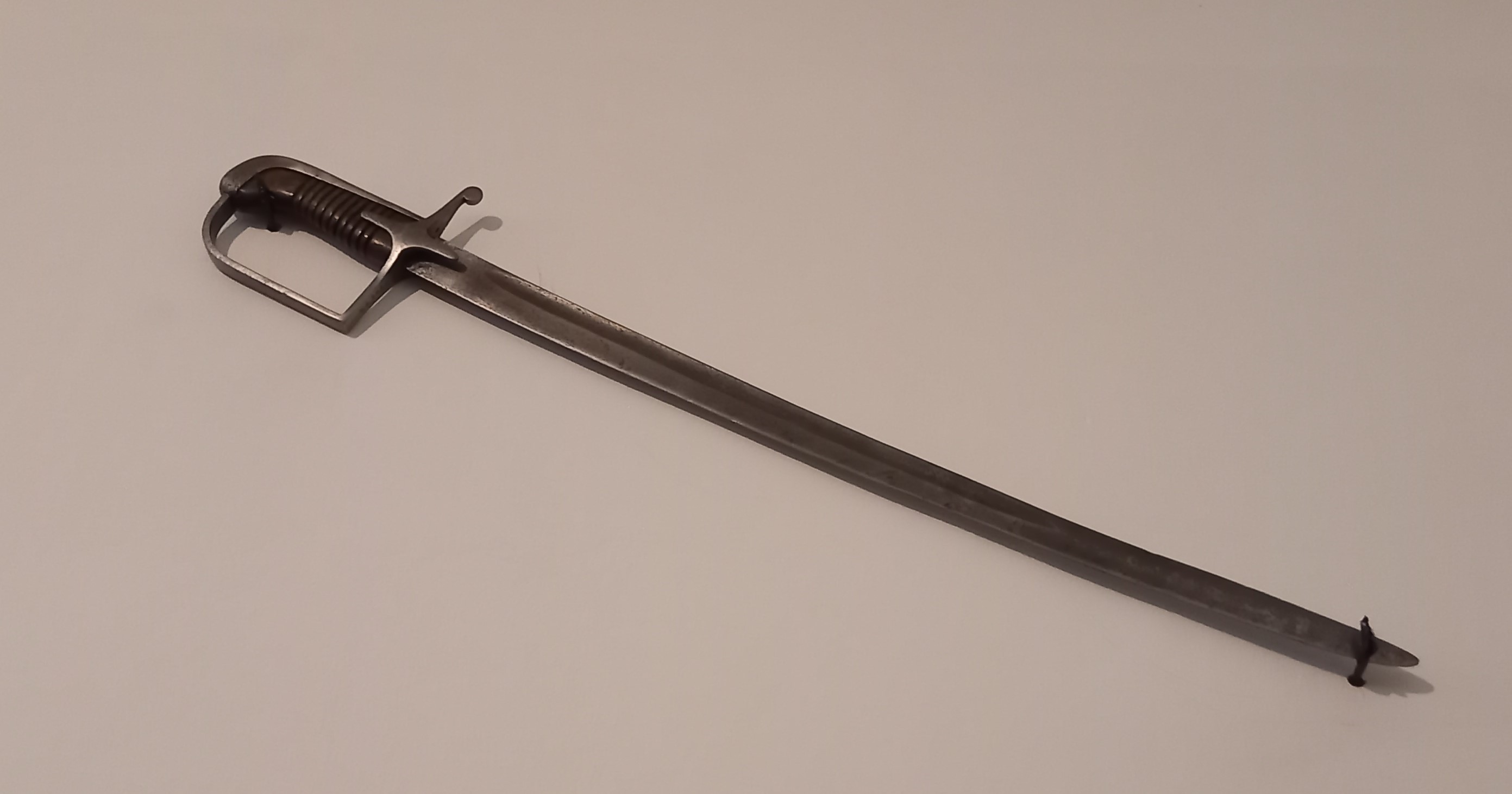

StaryDwór pisze:czołem
Łukasz
Opis jest powyżej. Niestety nie zrobiłem więcej zdjęć. Słąby aparat, a szabla wiśiała wysoko.
