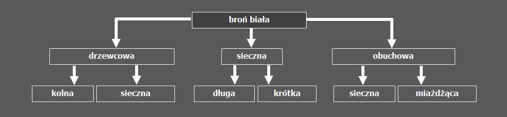

"Broń biała" - to bardzo obszerny temat, który dzielimy na trzy podstawowe konstrukcje
Każde z tych trzech konstrukcji, dzieli się na dwie podstawowe formy.
Każda z podstawowych form, będzie miała po kilka odrębnych struktur.
I to wystarczy, aby mieć mnogość rozwiązań sposobu noszenia - w danym czasie.

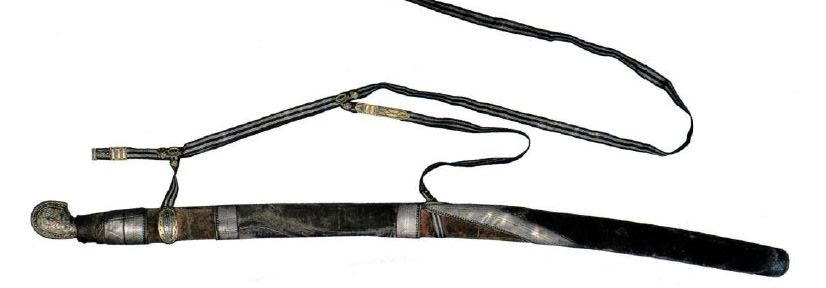

Specyficznym novum - w sposobie noszenia broni - była broń ludów Kaukazu / Czerkiesów, Czeczenów czy Gruzinów.
Która pojawiła się na ogólnoświatowej arenie, w czasie, gdy Rosja postanowiła rządzić tymi ludkami.
Co im - tym ludkom - nie za bardzo przypadło do gustu i sięgnęli po swoje szaszki, aby Rosji wybić to z głowy.
Jak wiadomo, nie udał się ten manewr i Rosja zawładnęła Kaukazem - jak i ich uzbrojeniem.
Przejmując ich konstrukcję (szaszkę) jak i sposób noszenia tej broni.
Co było logicznym posunięciem. tworząc własną armię z ludów Kaukazu - pozostawili im ich broń.
Szaszka - nie była troczona do pasa. noszono ją na szelkach, ostrzem do góry.
I tak - tradycyjne - noszono szaszki, bez zmian.
Jedną z różnic pomiędzy - szabla / szaszka - jest właśnie sposób noszenia obu broni.
Szabla - ostrzem w dół. Szaszka - ostrzem w górę.
Co wiązało się ze sposobem / techniką, dobywania szaszki z pochwy. Wypracowaną przez wieki używania.
