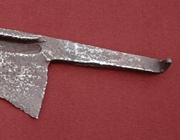

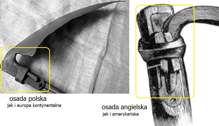

Zwróć uwagę na podstawową rzecz - osada.

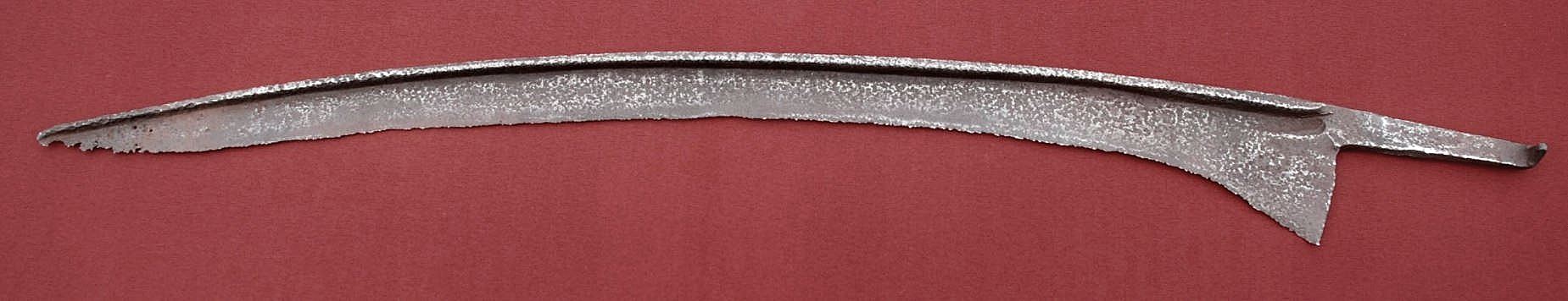

No i oferowana kosa -
Wyprostowany trzpień osady kosy angielskiej.
A kosynierzy mieli kosy nasze (narodowe) a nie jakiś badziew z importu.
I "na sztorc" stawiali, normalne gospodarskie kosy.

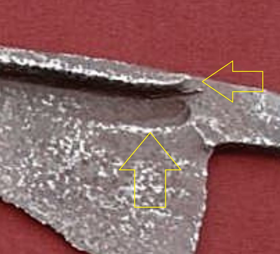

Sprzedawca napisał - ".....przede wszystkim jest kuta posiada grubą ość..."
A to gówno prawda. Kosa przemysłowa, produkowana metodą walcowania.
Co dobrze widać przy przejściu żelaza kosy w trzpień osady.
Kosa w swoich "młodzieńczych" latach, przy tylcu miała na całej długości "zbrocze" wgłębienie od walca.
Taki rodzaj produkcji - a co za tym idzie i konstrukcji kosy - wprowadzono w Anglii ok. 1870 roku.
