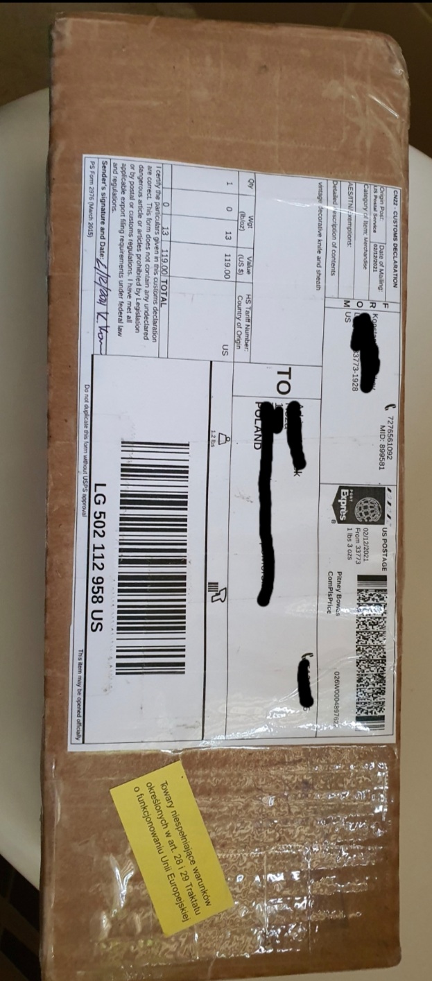

No więc... szable dotarły, a i cło oczywiście nasza Rzeczpospolita naliczyła :roll: Pierwsze koty za płoty, już pisze jak wygląda naliczenie opłat.
Przykładowo:
Kupujemy w USA szable o wartości 4000 zł łącznie tj. taka kwota widnieje na fakturze i uwzględnia zarówno koszt artefaktu, przesyłkę i dodatkowe opłaty, które opłacamy po zakupie, można powiedzieć że świadomie je akceptujemy :mrgreen:
Szabla wysyłana jest do Polski i zostaje poddana standardowo odprawie celnej, następuje kontakt Urzędu Celnego z nami - tj. pismo wzywające do przedłożenia określonych dokumentów (załączone poniżej). Wymagane dokumenty wysyłam droga mailową. Następuje ponowne podejście do odprawy celnej, z uwagi na dostarczenie wymaganych dokumentów paczka jest zwolniona i przekazana Poczcie Polskiej, a następnie dostarczana pod wskazany adres. Listonosz pobiera opłatę celną - od momentu odprawy do momentu dostarczenia pod drzwi nie wiemy ile ta opłata wynosi... po prostu nikt nas o tym nie informuje. Cały proces w moim przypadku trwał od 19 listopada do 15 grudnia, a więc biorąc pod uwagę ograniczenia covid'owe poszło to dość sprawnie. Czas na opłacenie cła na poczcie to 14 dni.
