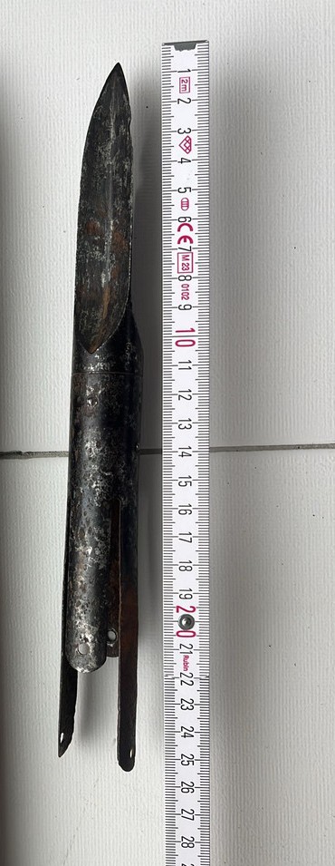

Witam serdecznie.

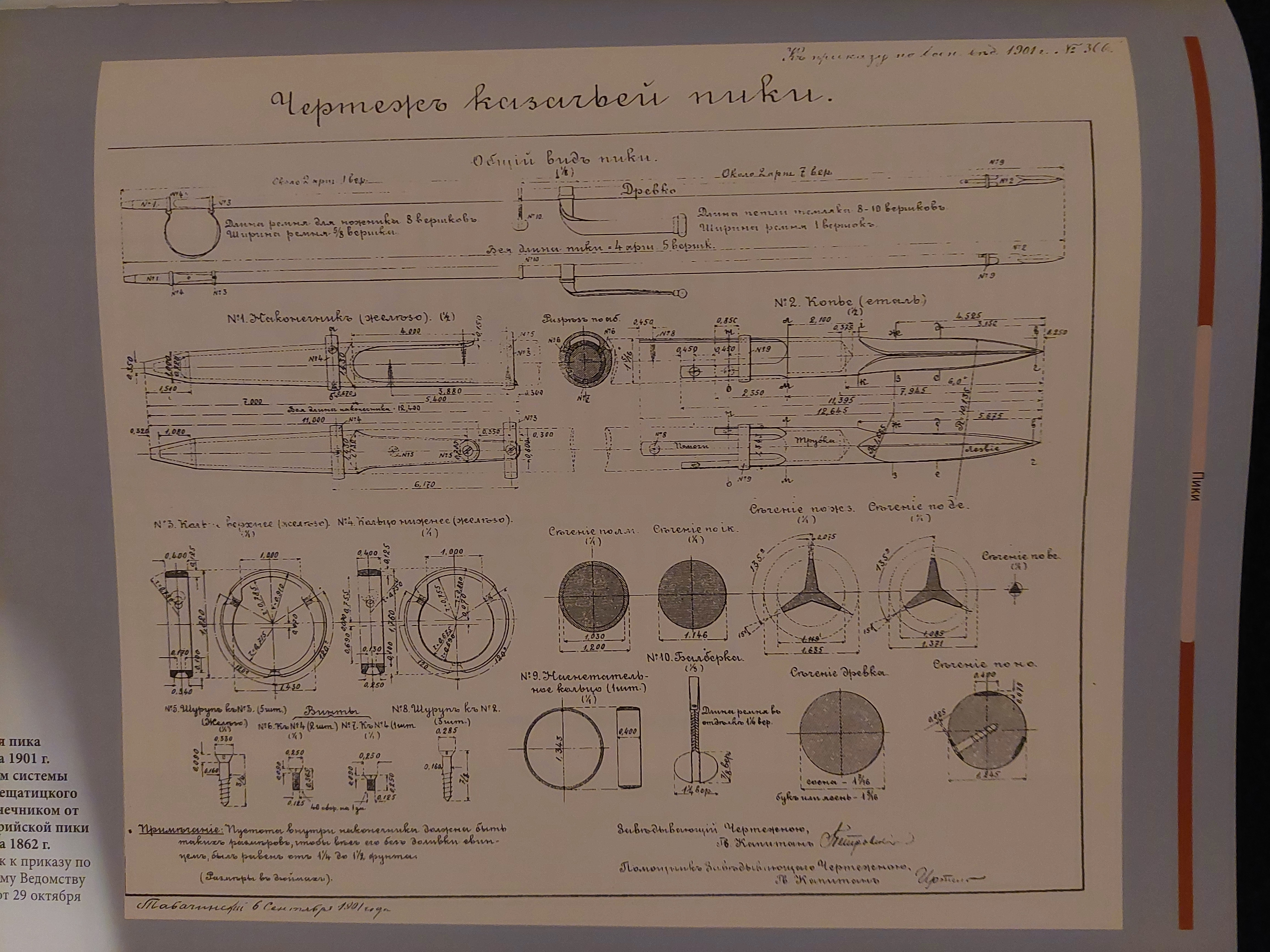

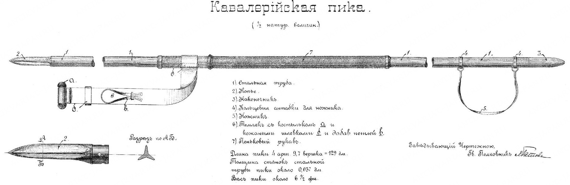

Będę się starał zrekonstruować pikę kozacką ruską wz. 1901.

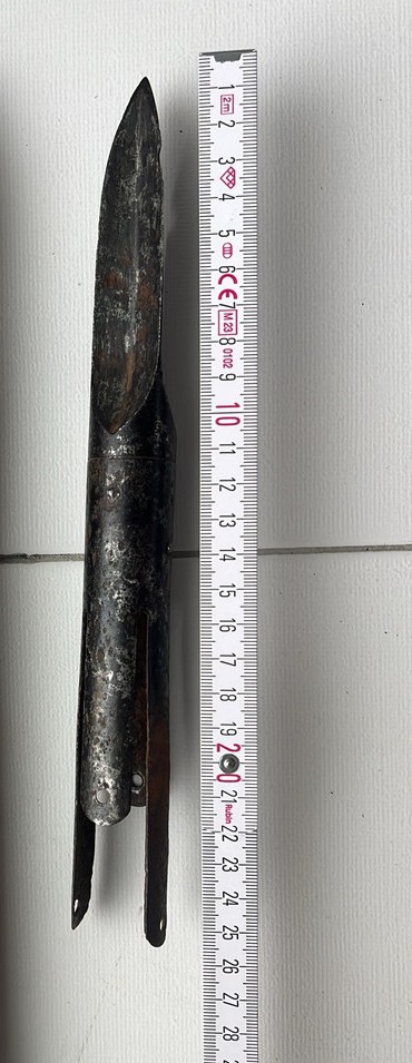

Mam jedynie grot ( Idzi do mnie z za granicy).
Tylec będę musiał dorobić w warsztacie mechanicznym wzorujac się na zdjęciach oraz grocie .
Jeszcze pytanie o drzewiec - z jakiego drewna był wykonany ?
Czy ktoś ma dokumentację w postaci rysunku z wymiarami ?
Proszę o pomoc.

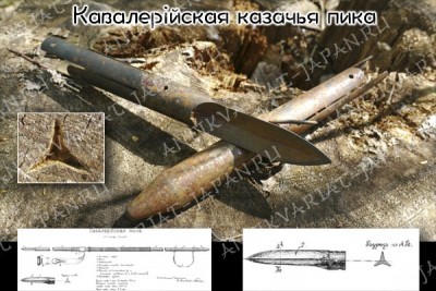

Re: Lanca - Pika Ruska wz. 1901

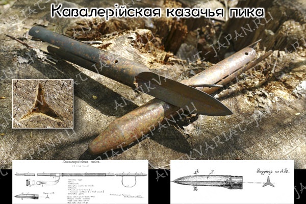

Tu masz opis: https://antikvariat-japan.ru/katalog/sa ... -1910.html
To nie drewno. Cytuję: "W 1901 roku standardowa pika kawaleryjska armii rosyjskiej została nieco skrócona i cięższa. Teraz, przy długości 3,1 m, ważył 2,5 kg. Główną innowacją było to, że szyb nie był już wykonany z drewna, ale z cienkościennych metalowych rur."
Widzę, że bierzesz się za majsterkowanie. Sprawa nie jest taka prosta. Trzymam kciuki za efekt finalny.
Wygląda na to że to dopiero w 1910 była ta innowacja.
Ja to tak rozumiem.
Cyt:
W 1901 roku standardowa pika kawaleryjska armii rosyjskiej została nieco skrócona i stała się cięższa. Mierząc 3,1 m długości, ważył 2,5 kg. Szybko uznano, że model ten nie jest zbyt udany i w 1910 roku Kozacy otrzymali nowe piki. Główną innowacją było wykonanie trzonu nie z drewna, lecz z cienkościennych metalowych rurek. Dzięki temu trzonek stał się odporny na ostrza wroga. Jednak waga wzrosła jeszcze bardziej.
Ja to tak rozumiem.
Cyt:
Jeśli pytasz o gatunek drewna to masz dowolność:
"Trzon wykonany jest z twardego drewna: jesionu, buku, sosny i świerku. Lance drewniane są najtańsze, a jednocześnie mają wystarczającą wytrzymałość: jeśli pęknie jedna część lancy - trzonek lub końcówka - inne części mogą być nadal używane. Ich główną wadą jest to, że wysychają, pęcznieją od wilgoci, wypaczają się i pękają."
https://stjag.ru/index.php/2012-02-08-1 ... D0%B2.html
- Posty: 648
Czołem
Pokazany element w poście głównym według mnie pochodzi od lancy z trzonem drewnianym, Świadczą o tym uszy służące do zwiększenia stabilności na drzewcu. Podobnie będzie z piętą lancy . Przypuszczam ,że tak jak w lancach francuskich i pruskich sama pięta powinna być pusta w środku celem zmiejszenia wagi. Zapeewne były to odkuwki.

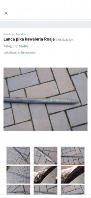

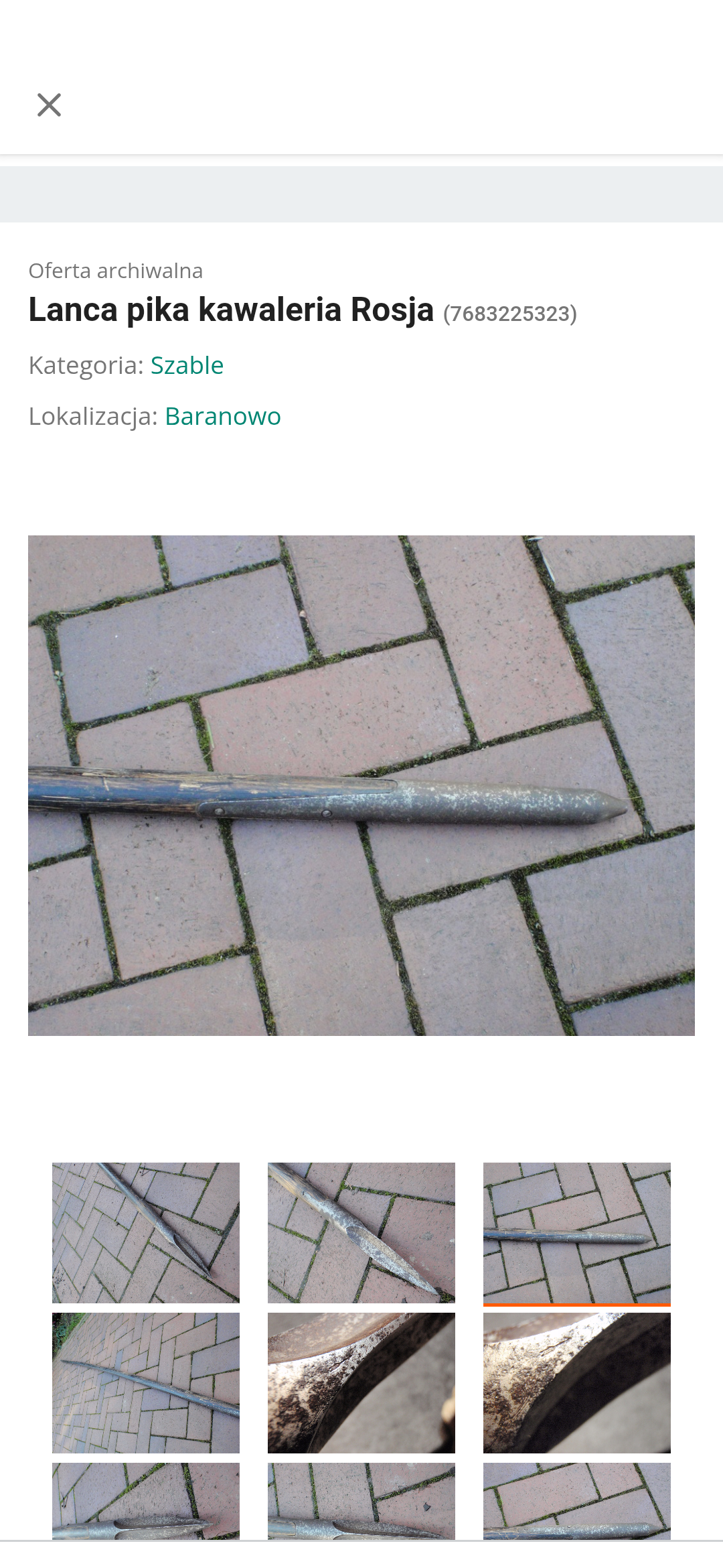

Witam. Na pewno ostrze piki miało drewniany trzon. Podsyłam foto z aukcji tylca tej piki ( taki muszę skombinować).
Witam,
może sie przyda. Trzon był wykonany z buku, sosny albo jesionu.
