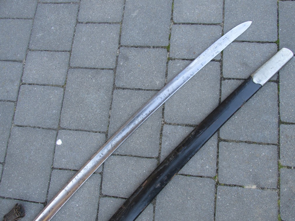

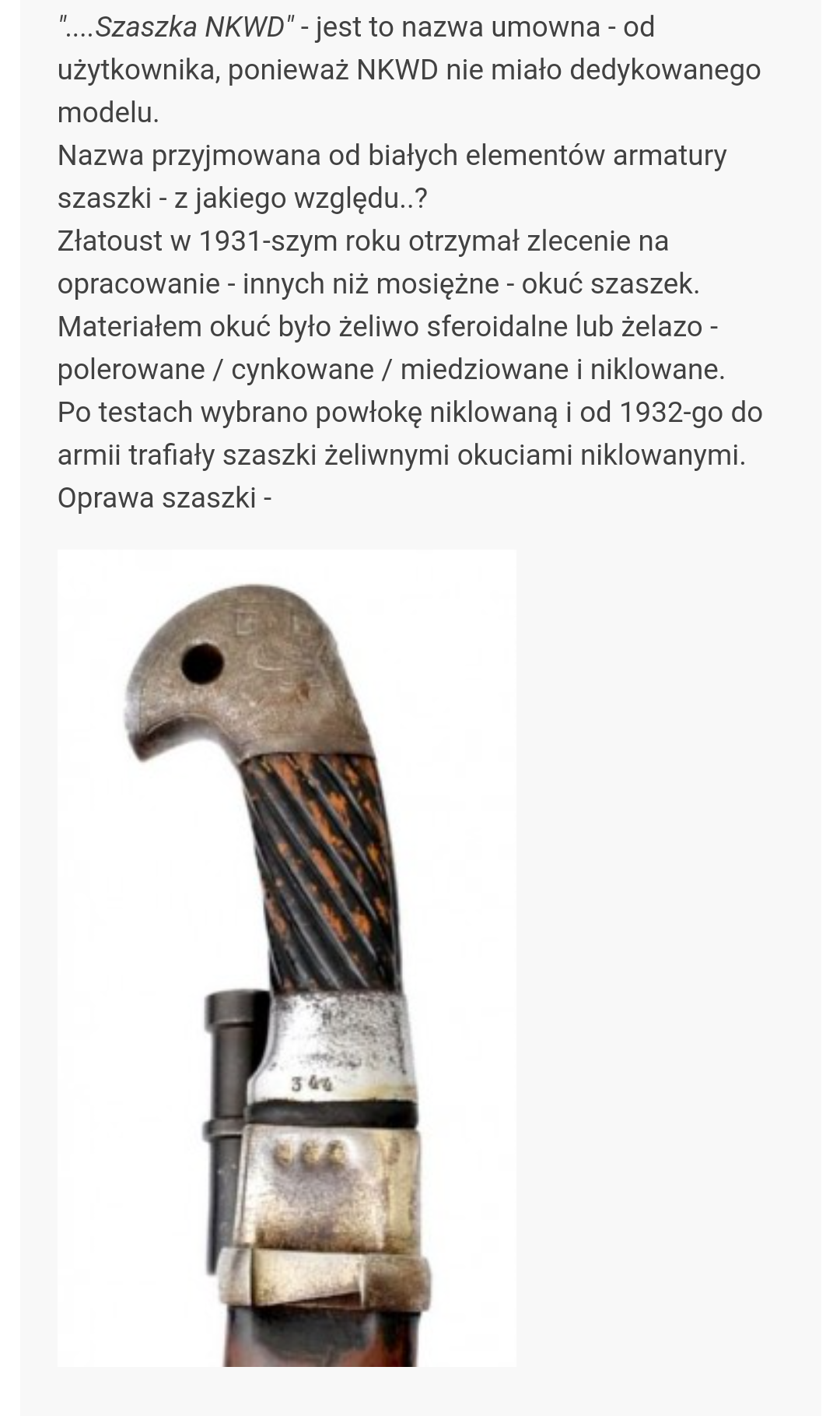

Taka oto sztuka szaszki oficerskiej wz. 1927, ze stalowo - niklowaną armaturą moze do mnie trafić.
Dla mnie tylko trzy pytania się rodzą:

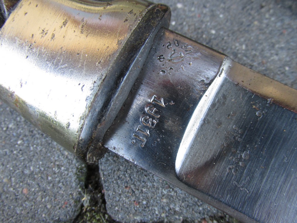

1 - skoro głownia sygnowana 1931r, to czy nie powinien być również naniesiony rok na dolnym pierścieniu wraz z nazwą producenta?
2) czy już w 1931 zaczęto produkować szaszki z niklowaną armaturą? Czy głownia z '31r została założona do oprawy w '32r ?

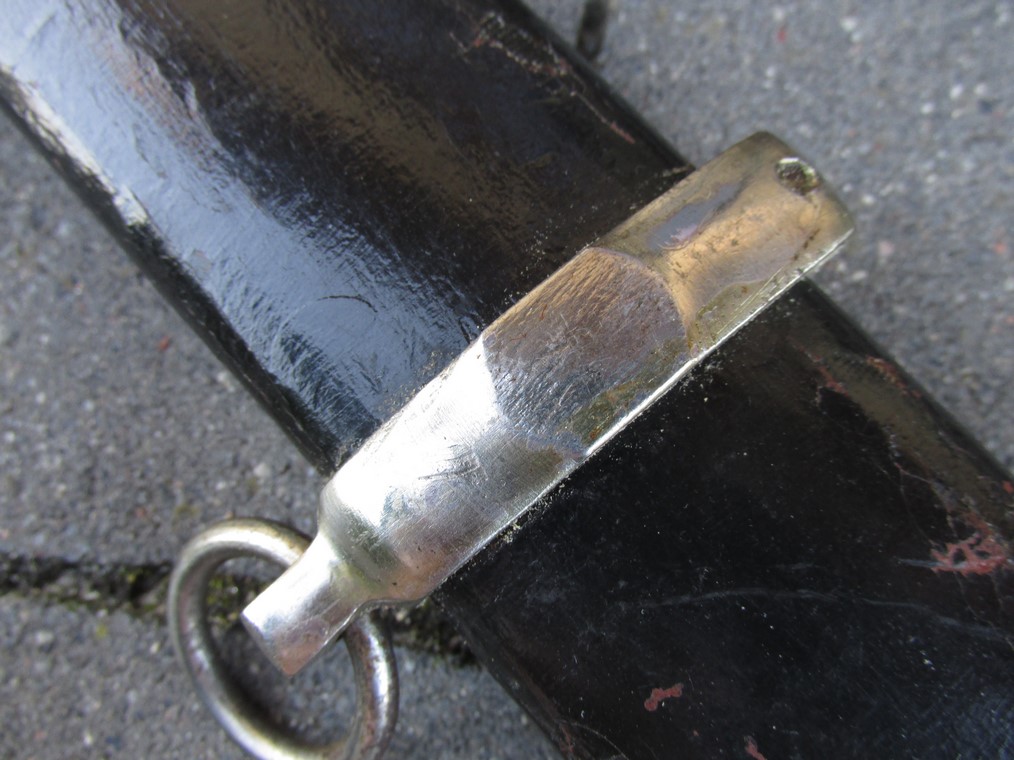

3) Pochwa - widać wykończenie płótnem - czy w tych latach było ono stosowane (czy stosowana była skóra)?
Wszystkie elementy stalowe sygnowane "H" (przypada na lata 1930-35r) - pasuje.
Widać, że była rozkręcana ...tylko kiedy (?)
Serdecznosci

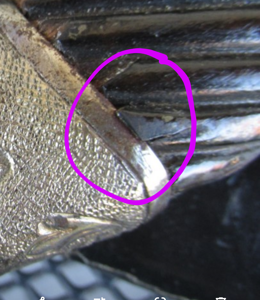

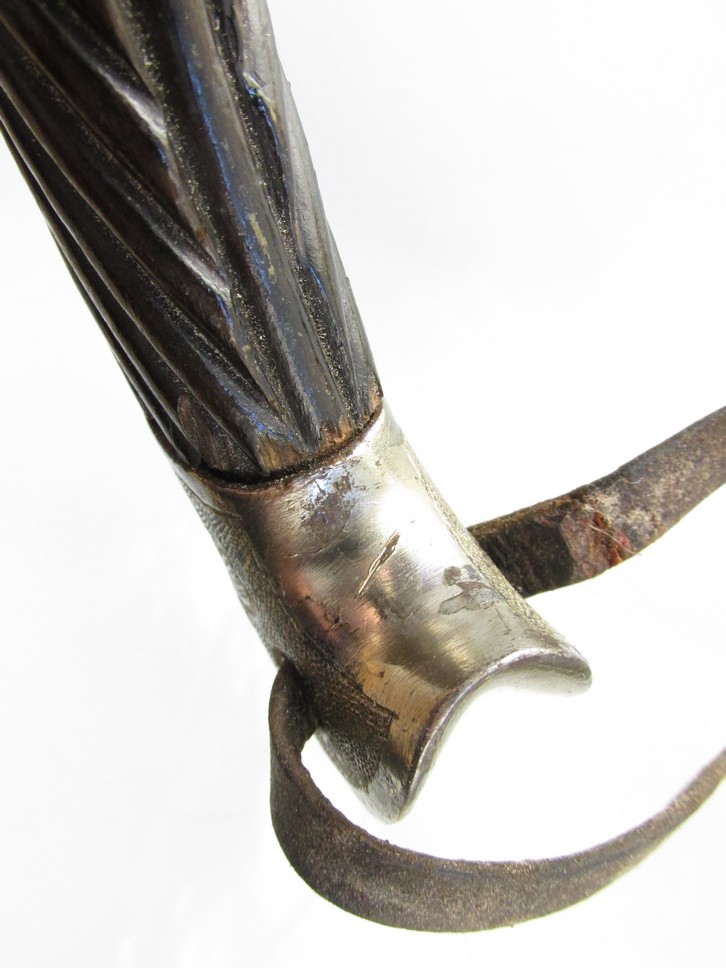

Teraz zauważyłem, że ryfka przełożona jest na " polską modłę" - taka uwaga :)
Oraz "ślad" po wtórnym montażu....( Odprysk kawałka drewna)
Widać również zeszlifowanie po uchwycie na bagnet.
Serdecznosci
Ślad po ponownym składaniu
Zeszlifowanie uchwytu na bagnet ?

Wszystko fajnie, ale dlaczego w kordach?
Wątek pasuje jak nic do szabel rosyjskich/radzieckich.

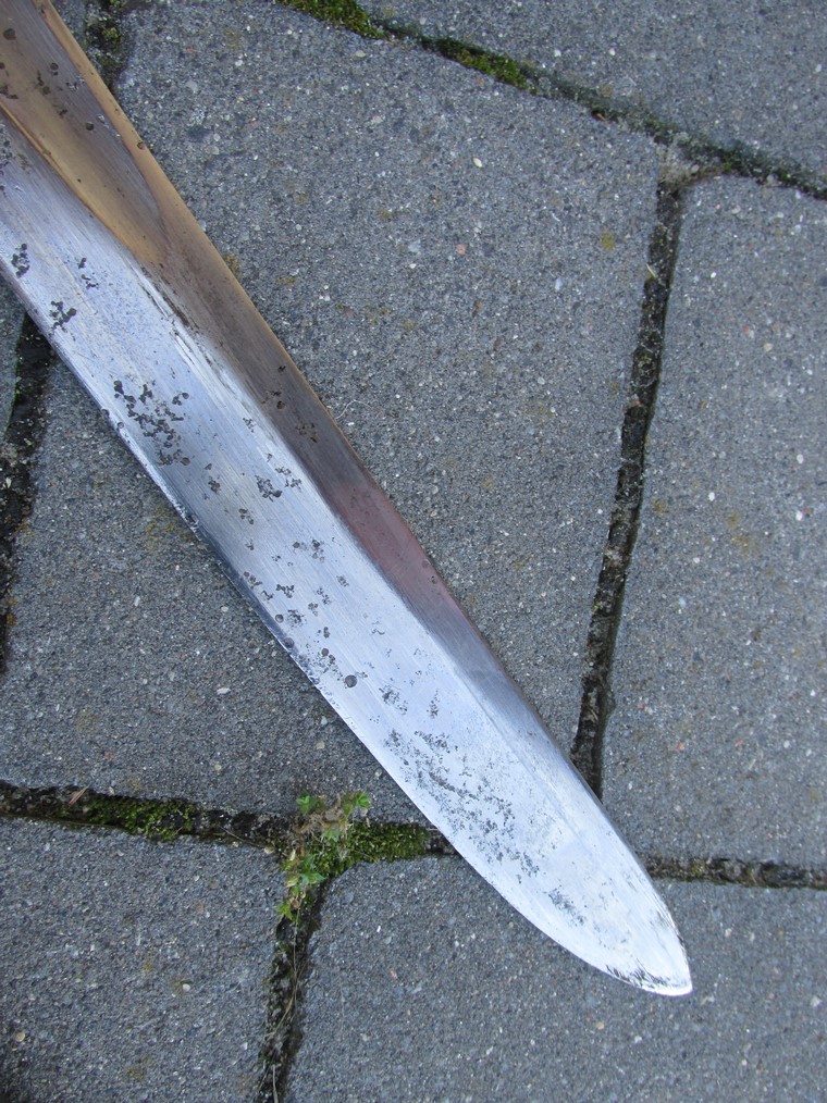

A sama szabla... no nie wiem, ale głownia na mój gust jakaś taka kiepska. Zwłaszcza wyprowadzenie ości pióra ze zbrocza.
Zachowałbym dużą ostrożność.

Podsyłam dodatkowe foto o jakie poprosiłem i dziś je otrzymałem. ( Jest "H" na głowicy) - czyli komplet.
Dla mnie ość pióra jest wyprowadzona idealnie z dolnej krawędzi zbrocza. Tu nie ma czego się "czepiać".
Szkoda że temblak jest poklejony i przełożony dla oka.
Serdecznosci
