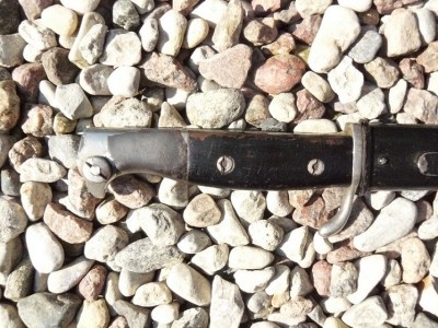

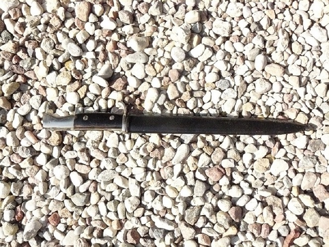

Witam Panowie.

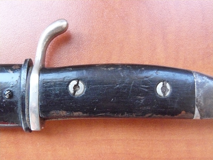

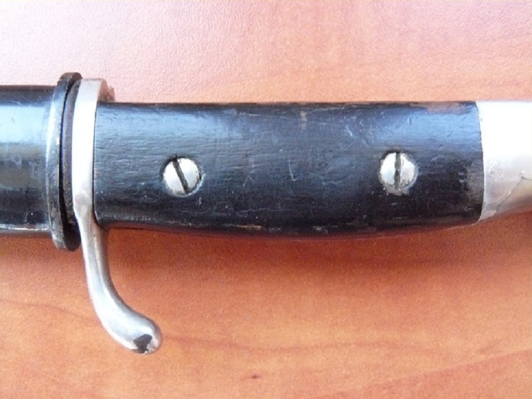

Odnośnie przedstawionego bagnetu KS mam pytanie czy bagnety tego typu występowały również z okładkami drewnianymi.
Bagnet urlopowy.

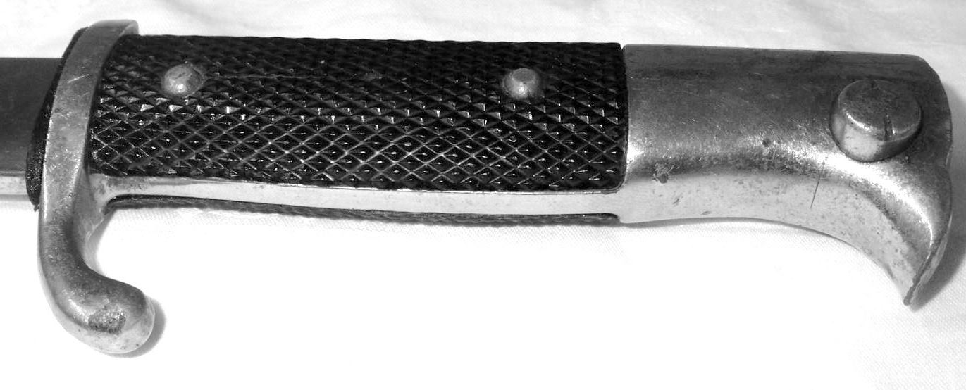

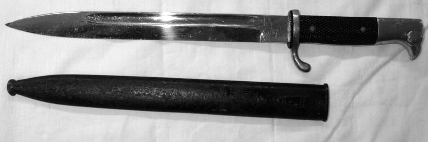

Re: Bagnet urlopowy.
Bagnety KS 98 z produkcji I-szo wojennej - lata 1914/15
posiadały okładziny drewniane.
Nie spotkałem się - osobiście - z bagnetami KS produkcji drugo-wojennej
które by miały okładziny drewniane.
Moim zdaniem okładziny tego bagnetu są dorabiane.

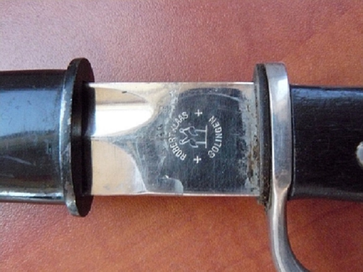

Oryginał - Parade Extra Ausgeh Seitengewehr Bajonett
Roberta Klaas'a - okresu III Rzeszy

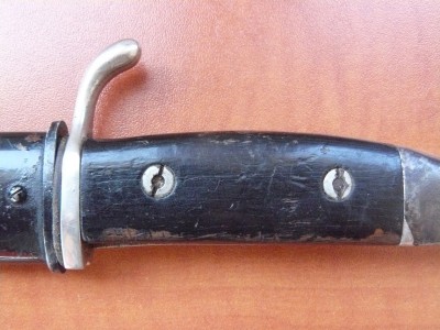

Witam Cię Staszku i dziękuję za sugestię .
Ktoś kto dorabiał okładziny do mojego bagnetu , nieźle się napracował . Bagnet jest super spasowany z okładkami , jedynym mankamentem są przetarcia na powierzchni które świadczą o tym że okładziny były malowane jakąś farbą .
I dlatego miałem nadzieję że całość jest oryginałem .
Pozdrawiam Tomek.

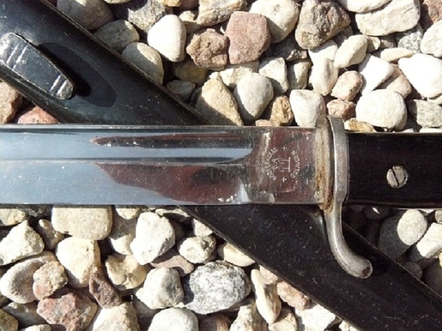

Cześć Panowie,
niekoniecznie jest to doróbka, powojenna. Zdarzają prywatne KS-y z okładzinami z innych materiałów niż fabryczne (bakielit, ebonit), ale jest to wykonanie z epoki wykonane na zmówienie przez posiadacza, są okładziny rogowe, drewniane, zdarzały się też mosiężne.
Więc niekoniecznie jest to podróba.

Odnośnie okładzin drewnianych w bagnetach typu KS , były produkowane seryjnie czy tylko na indywidualne zamówienie ?
Cześć Tomek,
nie spotkałem się oryginałem fabrycznym z okładzinami innymi niż ebonit, bakielit lub poroże. Natomiast widywałem często bagnety z okładzinami drewnianymi wykonanymi już po ich zakupie w ramach wyróżnienia, czy też dodania sznytu lub w celu zastąpienia oryginałów które uległy zniszczeniu. Śruby to nic nadzwyczajnego spotyka się często skręcane na śruby, moletowane okładziny ebonitowe, więc może po prostu ebonity się wykruszyły i właściciel zastąpił je drewnem. Hipotez na temat pochodzenia tych okładzin w Twoim modelu może być kilka przedstawiłem najbardziej prawdopodobne

Chciałbym się dowiedzieć czy to na pewno śruby moletowane, czy śruby z łbem radełkowanym. Może to były śruby z łbem gładkim a nakrętki moletowane lub nakrętki radełkowane.
Prawdę mówiąc to się pogubiłem.

śruby są gładkie, z dużym prawdopodobieństwem pochodzą od S84/98.
W tym wypadku chodziło o moletowane okładki, nie postawiłem przecinka
