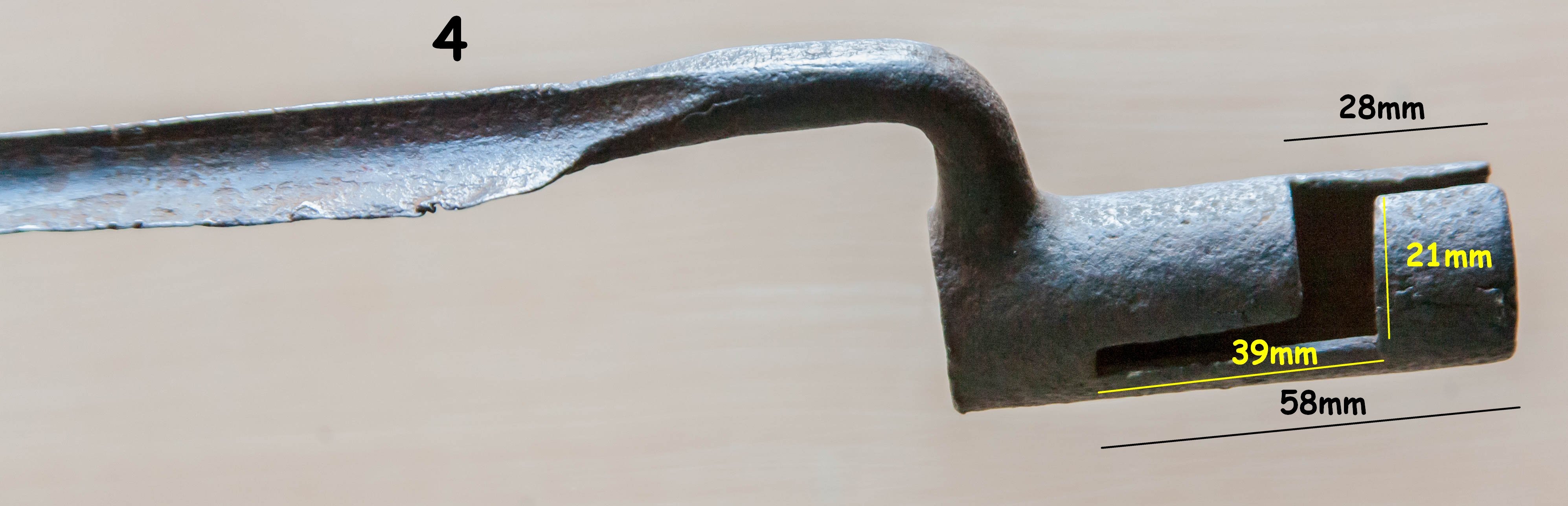

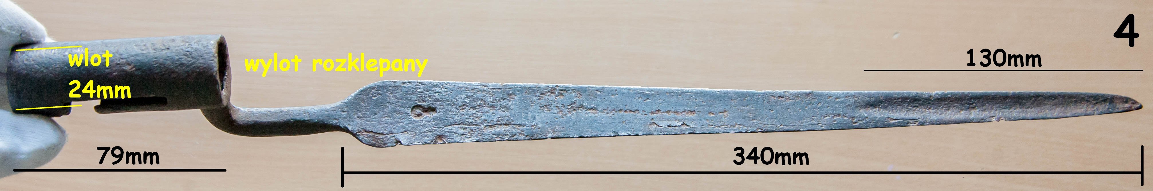

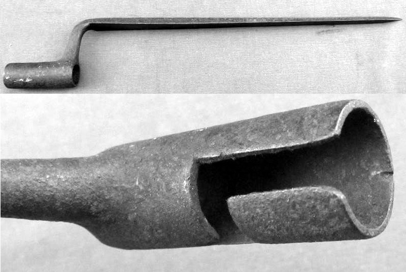

Czwarty:
Strasznie skatowany, z przekutym ramieniem (nie wymiarowałem)
Bagnety XVIII wieczne - Bagnet #4

Re: Bagnety XVIII wieczne - Bagnet #4
Czołem Tomku

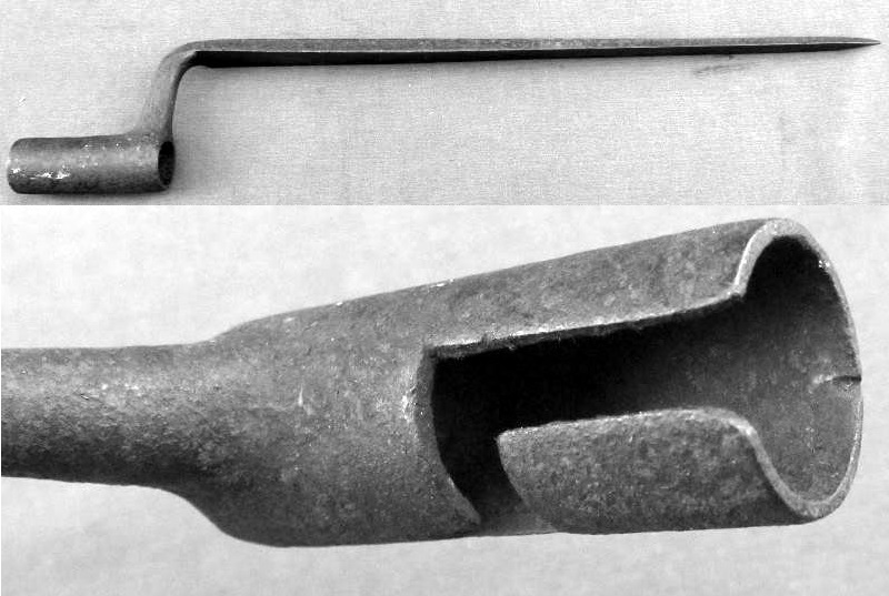

Wszystko - długość głowni i konstrukcja tulei - wskazuje na francuski bagnet do muszkietu M 1750
Muszę sprawdzić ten trop. Akurat ten szpikulec był już identyfikowany jako Austriak, Hiszpan, Holender, także Francuz
Dziękuję
To okrutnie "uparty" ten pogrzebacz, że nie chce się tak łatwo dać zidentyfikować....
A żeby nie było tak lekko, to dołożę jeszcze jedno.

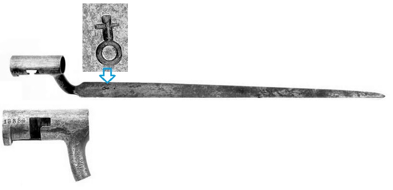

Francuska manufaktura Charleville, dużą część produkcji opchnęła w Stanach, Rzecz jasna Jankesi zaczęli uruchamiać
swoją produkcję, na bazie modeli francuskich - oczywiście muszkiety z dodatkami.
Dosyć długo produkowali bagnety oparte na francuskiej konstrukcji - taki jak prezentujesz #-4.
Następnie, przy pozostawieniu parametrów bagnetu, do szczeliny zamka tulei, dodawano kryzę, bądź mostek.
Obie wersje funkcjonowały równolegle przez jakiś czas, do wprowadzenia pierścienia blokady - ale ja nie o tym.

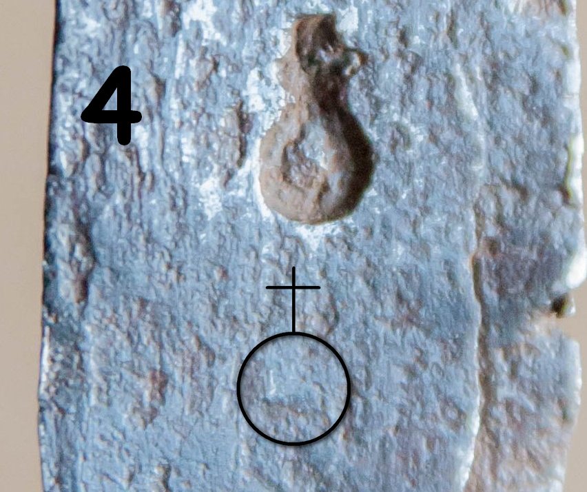

Zaintrygowało mnie nabicie na tym bagnecie - symbol Wenus.
Francuzi używali na broni symboliki astralnej, ale nie jako punce producenckie, a jedynie "ozdobniki" i to na broni długiej.
Fakt - na początku, nabicie to "popychało" mnie do produkcji francuskiej
Tutaj mamy ewidentne nabicie manufaktury, w formie znaku rozpoznawczego producenta.

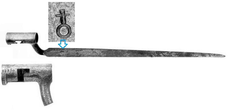

Takim znakiem posługiwała się firma - Whitney Arms Company - z New Haven (Connecticut).
Która miała kontrakt na nowy M-1798 Flintlock Musket z osprzętem - oczywiście opartego na francuskim Charleville.
W załączniku bagnet tej firmy -
Rzecz jasna - w modelu M 1798 tuleja ma dołożony mostek - ale to dalej wersja rozwojowa Charleville.
Bagnet prezentowany przez Ciebie, jest starszym modelem, to widać gołym okiem.
Jednocześnie nabicia na obu bagnetach - dają do myślenia.
No to do kompletu mamy jeszcze - Jankesa.....
ps.
Bagnet M 1795 - innego producenta -
Ten z kolei ma tuleję "starego typu" - bez mostka.
Wychodzi na to, że Jankesi "klepali" na potęgę i stare i nowsze wzory.

- Posty: 430
Klepali, całkiem sporo. W tym kierunku warto też sprawdzić #6, bo wg mnie też jest hamerykańcem. Tym bardziej, że kupiony za wielką wodą.
Wymiarowo typowy 1795. Z kolei #4 za duży mi się wydaję. A może Skandynawia?
