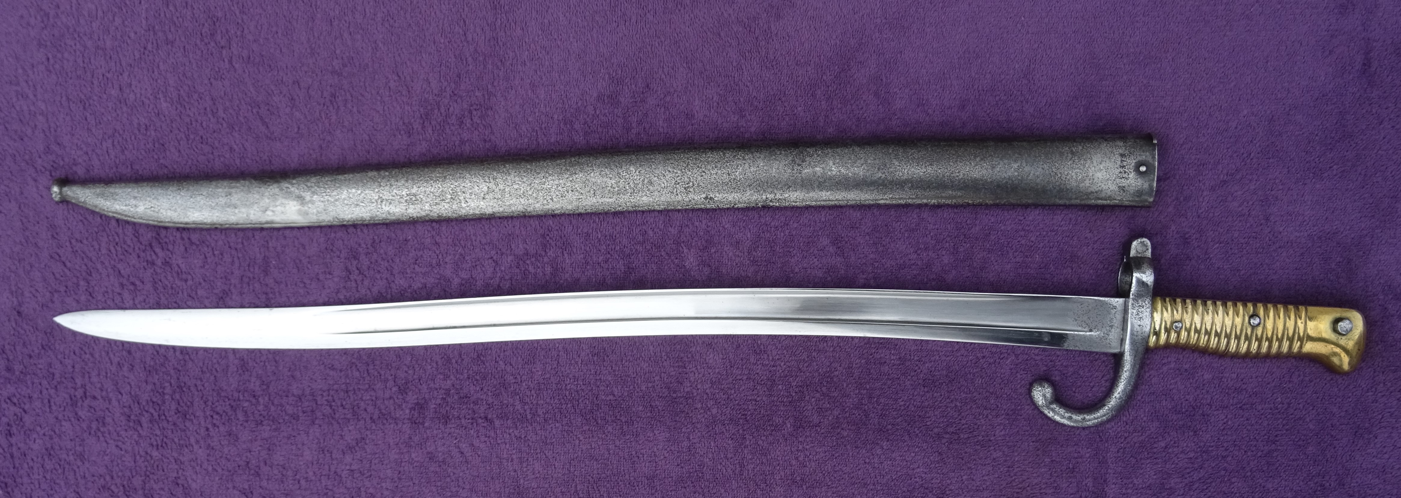

Przeczytałem kompendium wiedzy o tych yataganach przygotowane przez Stanisława. Bardzo przydatne i rzeczowo opracowane.
Wydaje się, że z tym moim wszystko w porządku, aczkolwiek zapytać nie zaszkodzi bo punc kilka na nim znajdziemy.

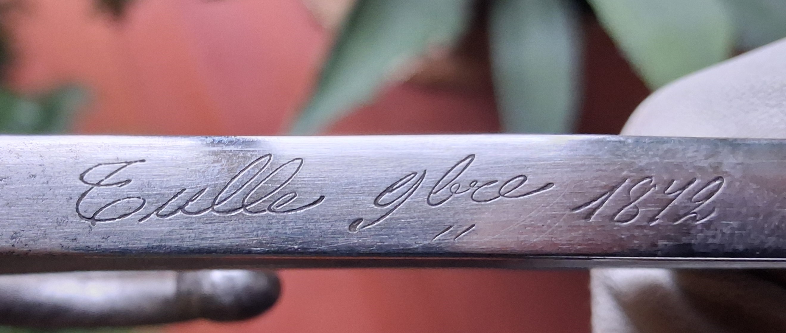

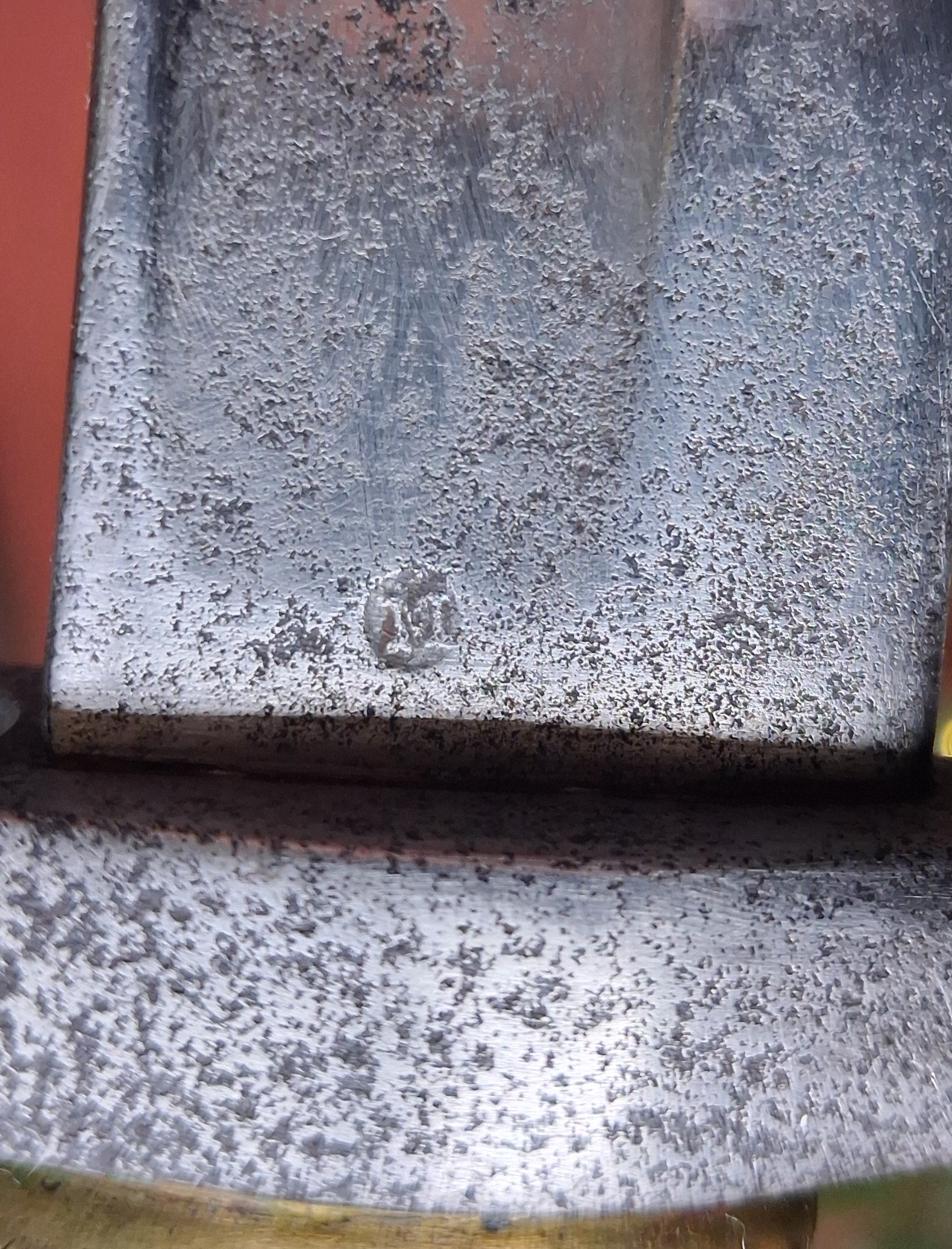

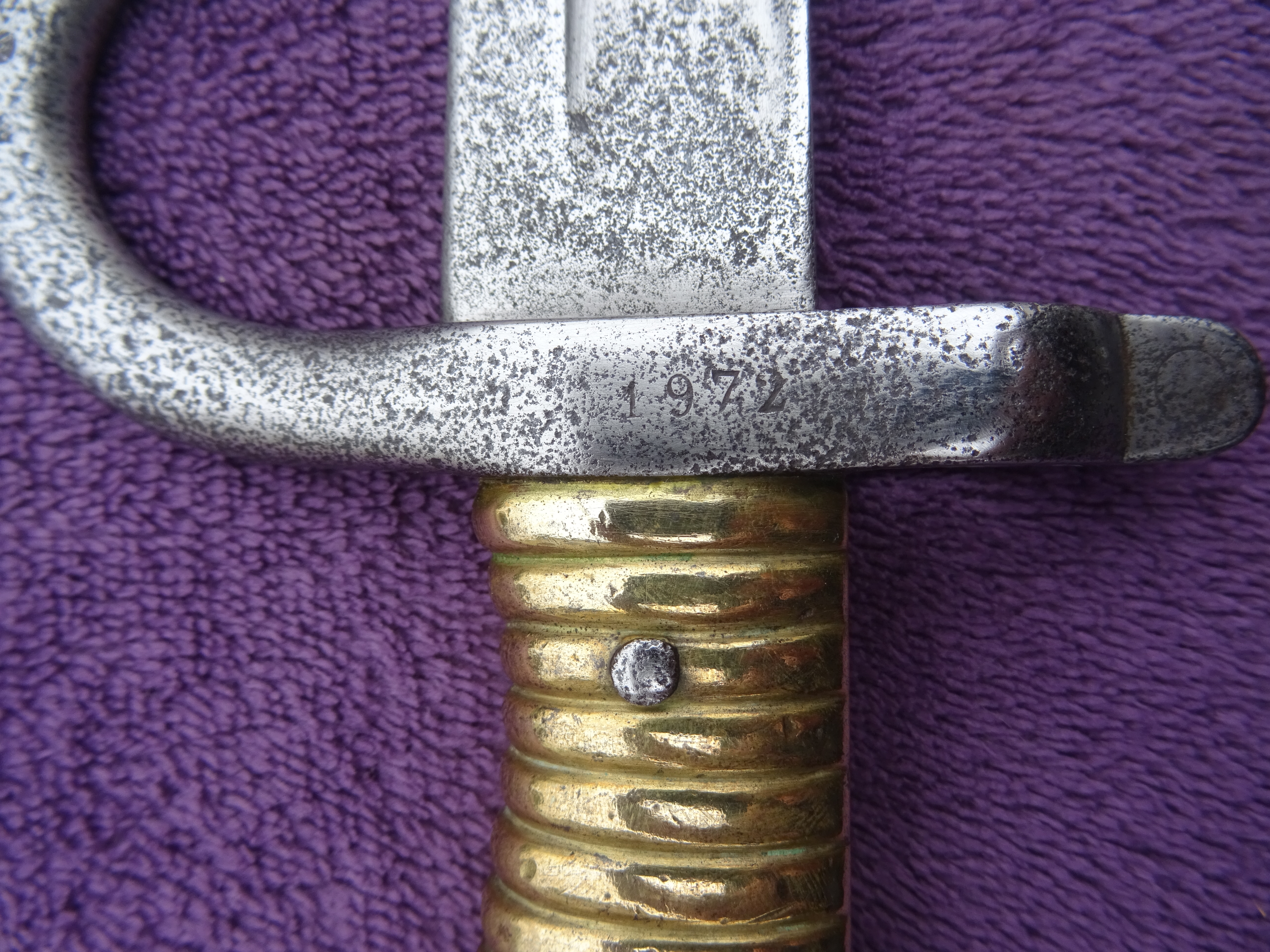

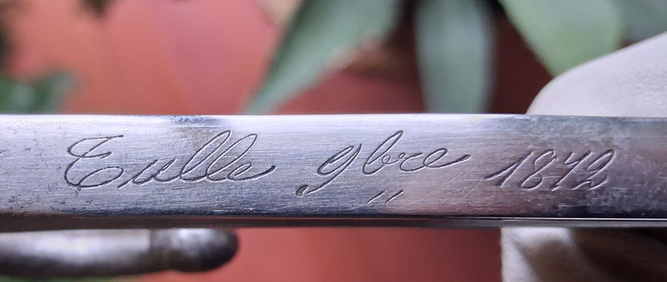

Oznaczenie producenckie samo "Tulle" tak jak powinno być w 1872 roku. Do tego miesiąc zapisany systemem łacińskim "9bre" czyli dziewiąty miesiąc roku - November.

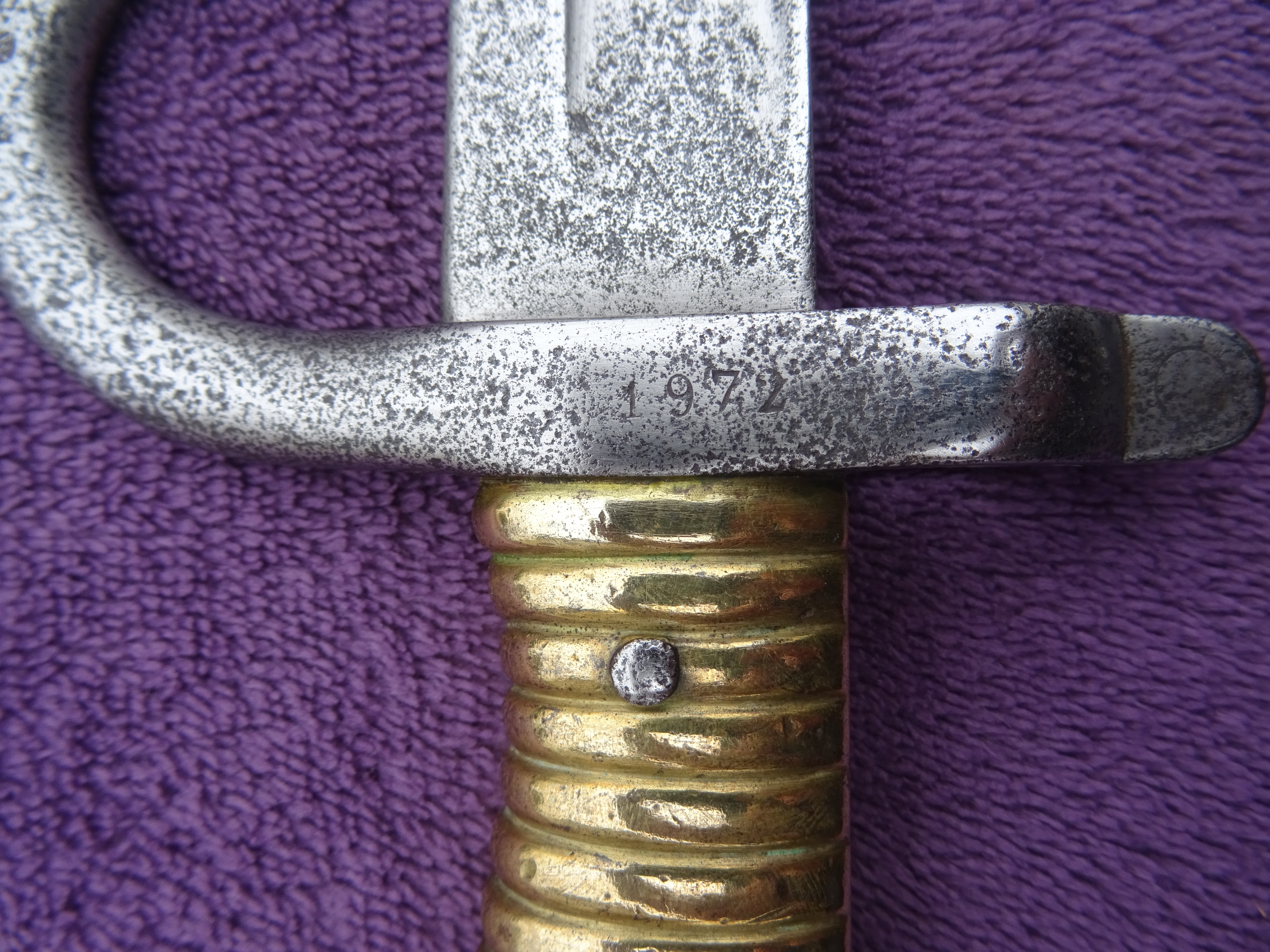

Prefix jest słabo widoczny. Można dojrzeć zarysu "R" poprzedające numer 1972. Czyli też jest OK.

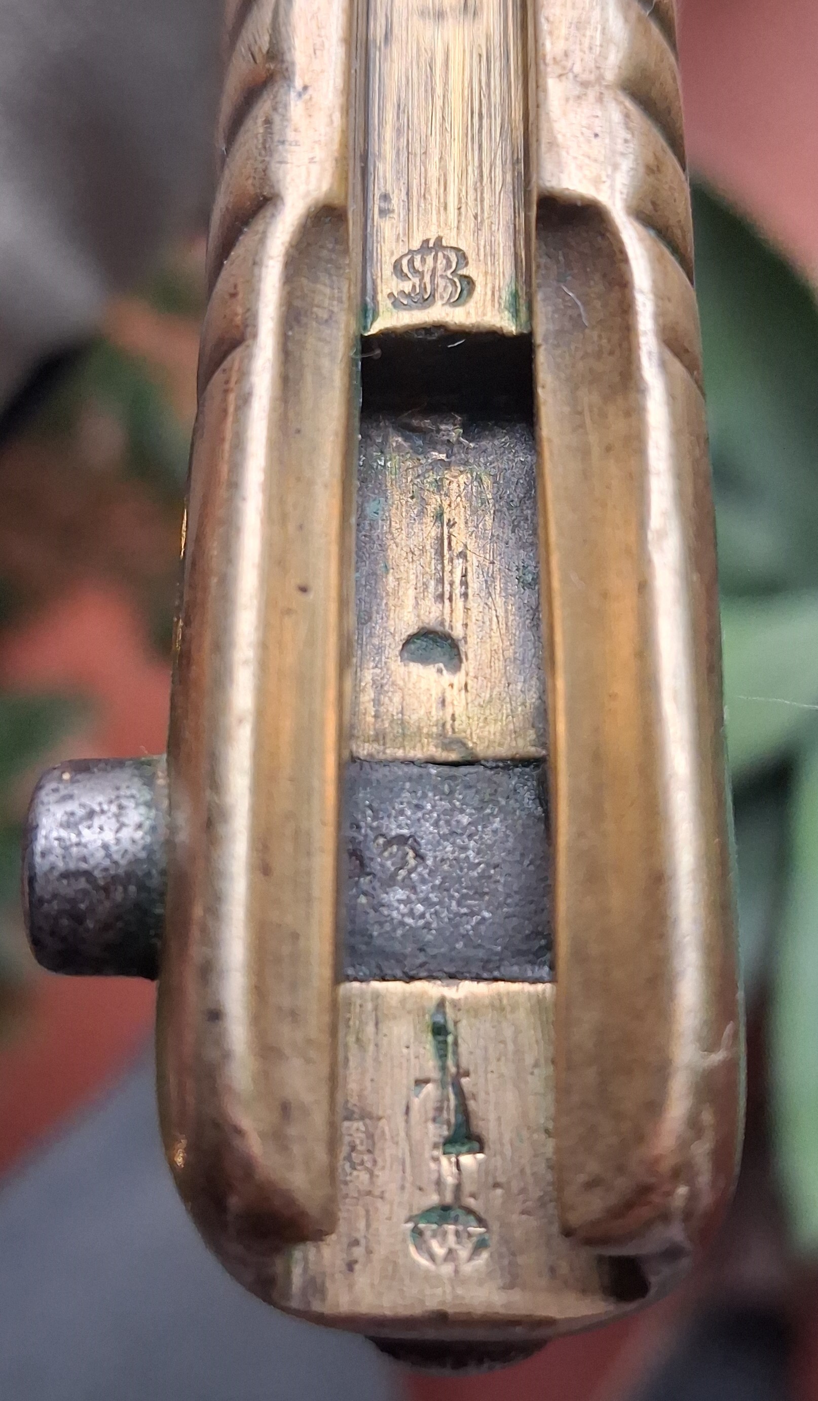

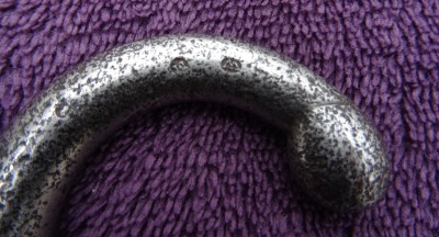

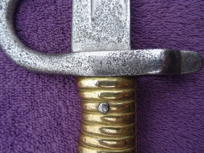

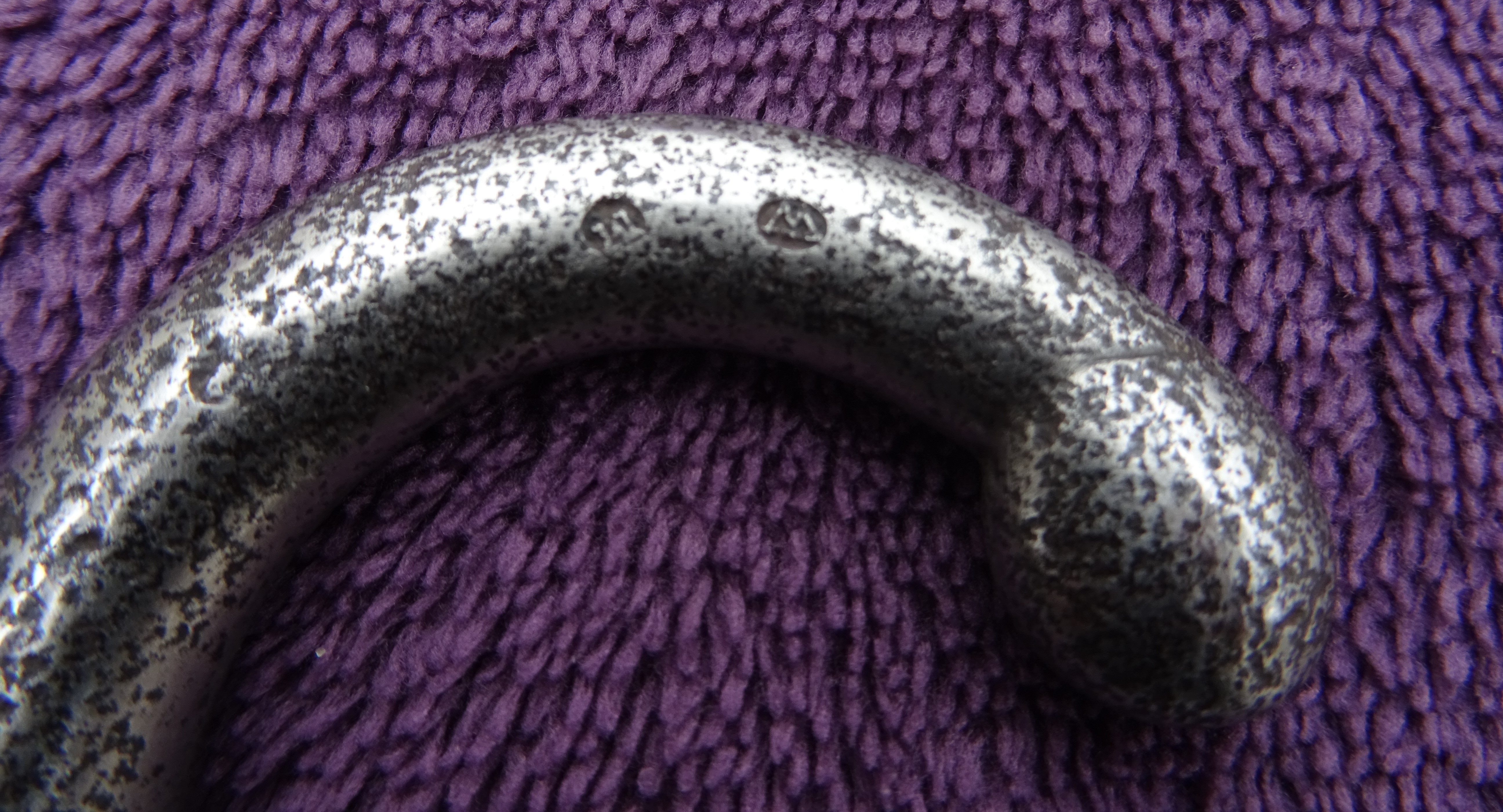

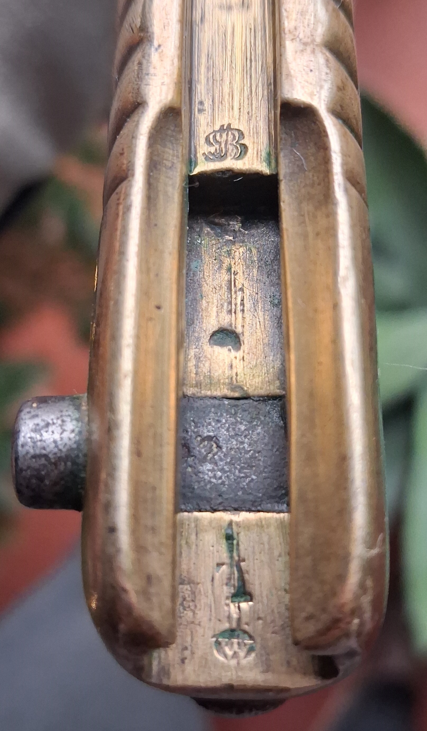

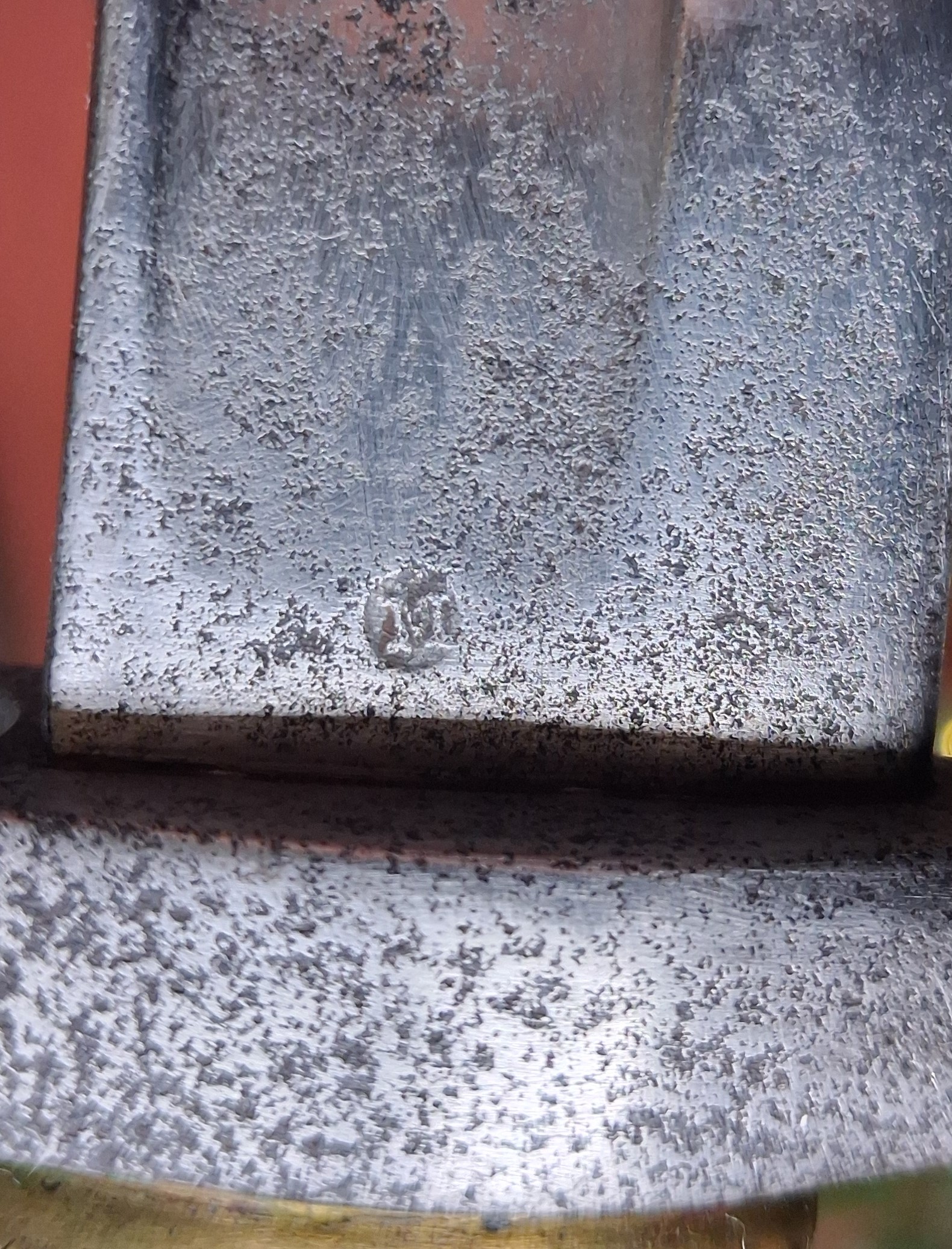

Na progu "M" lub coś zbliżone do M, a na ramieniu siecznym jelca jeszcze raz "M" i "W".

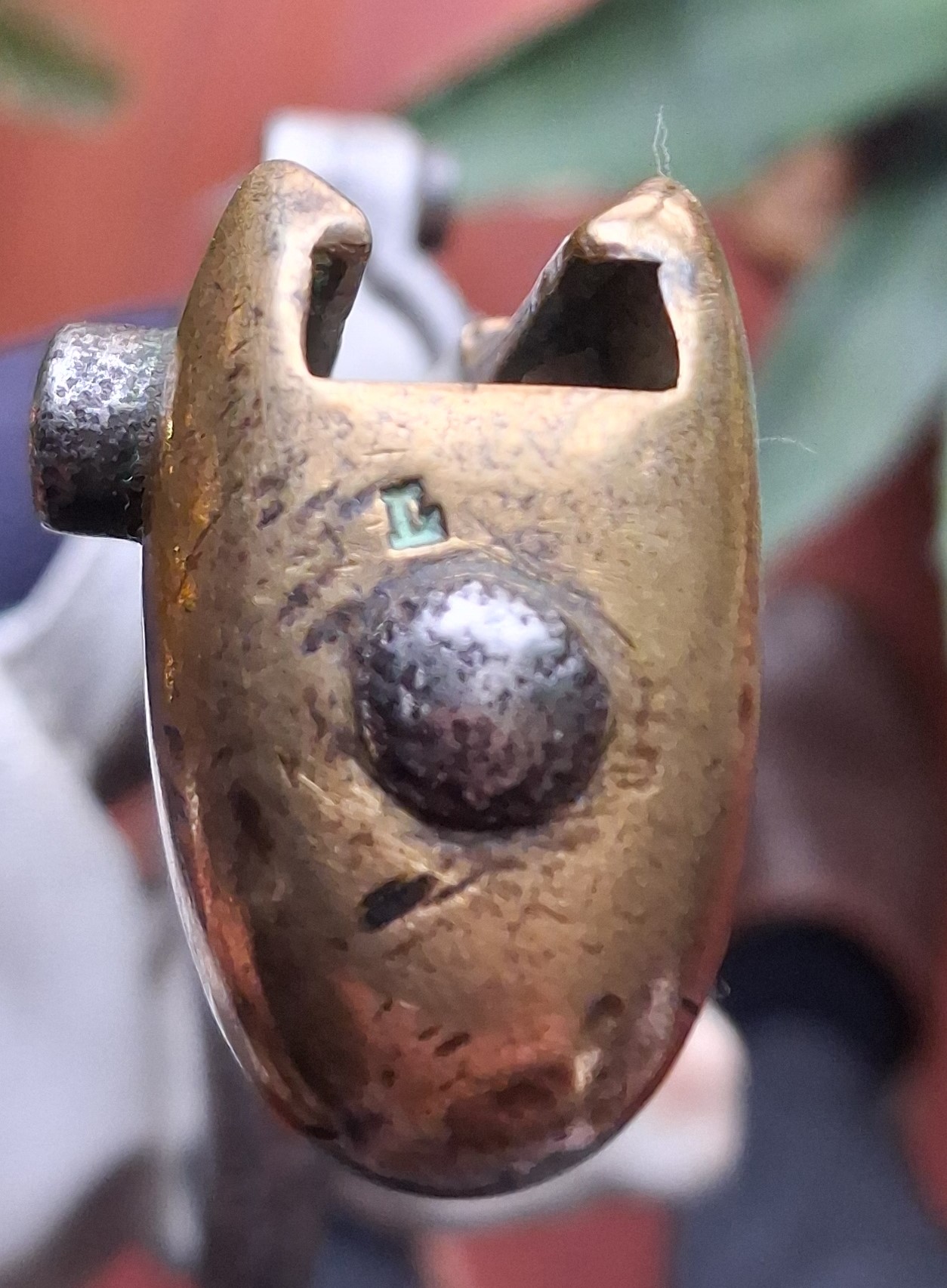

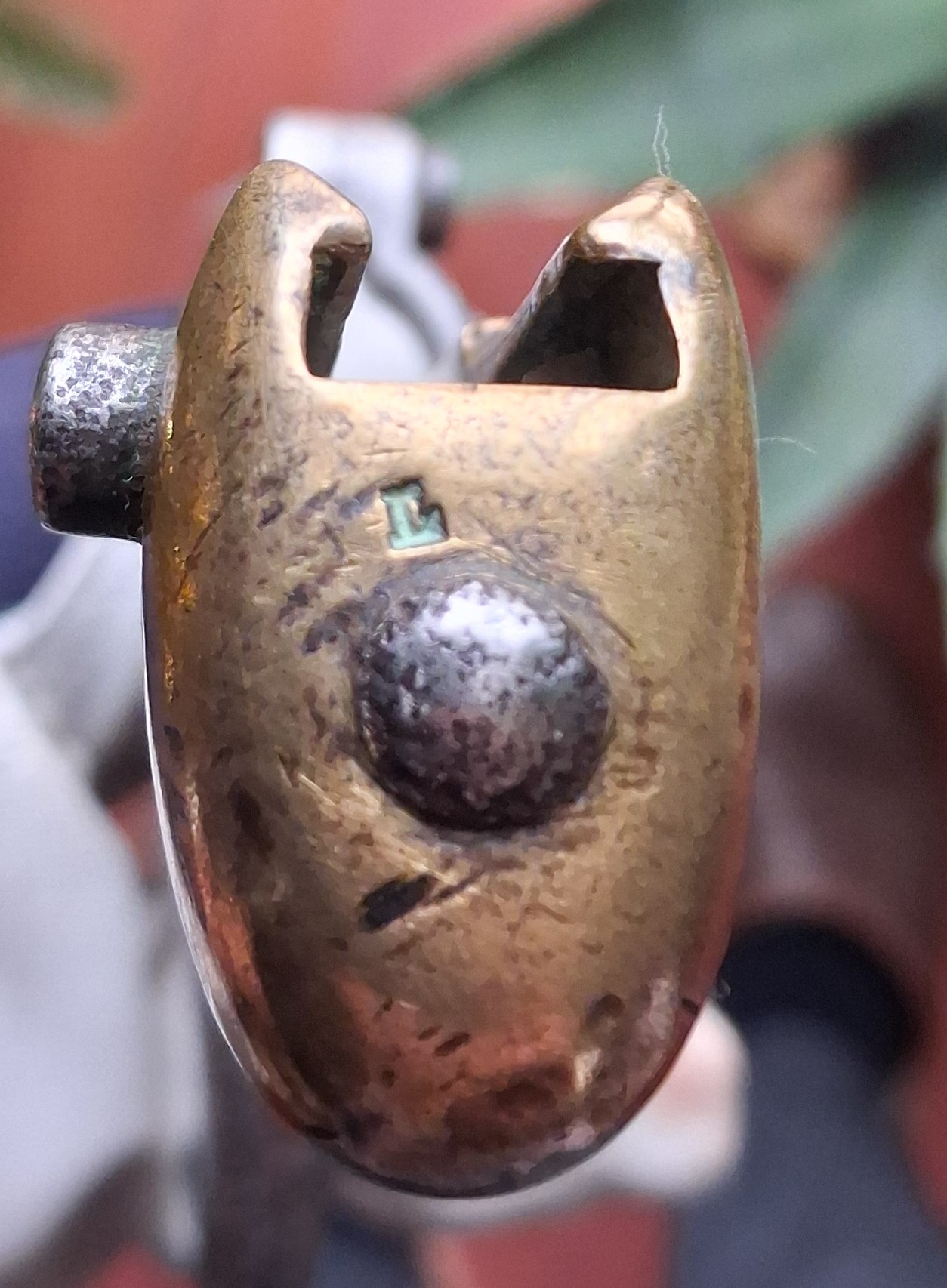

Na mosiądzu kolejne "W", 2x "L" i stylizowane, dwa razy nabijane "B".

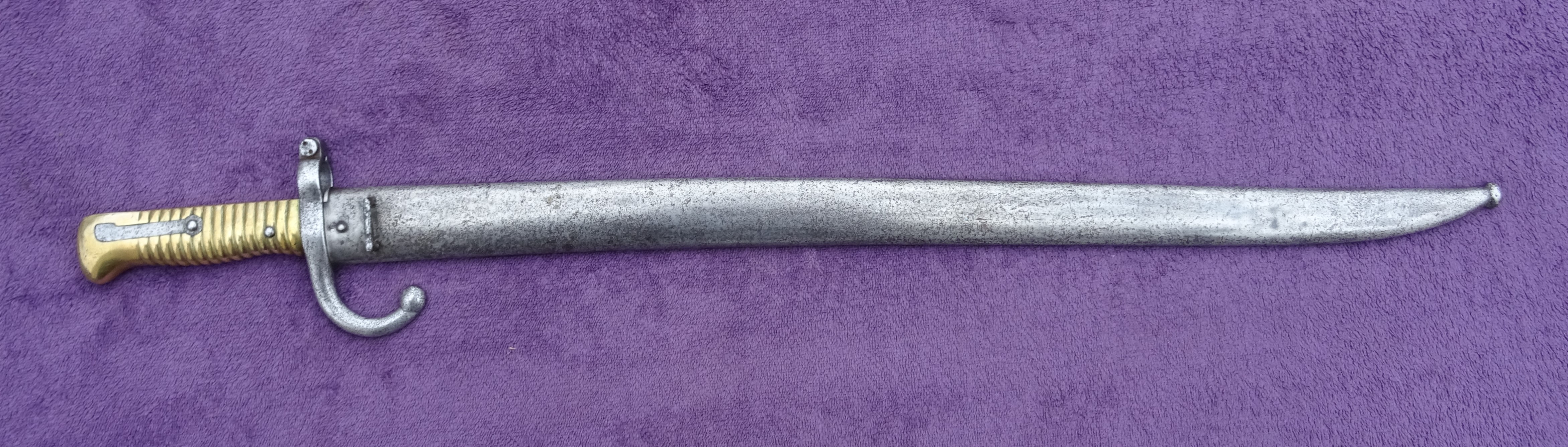

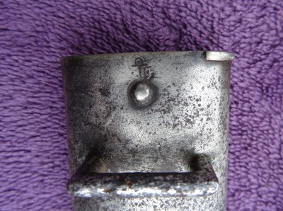

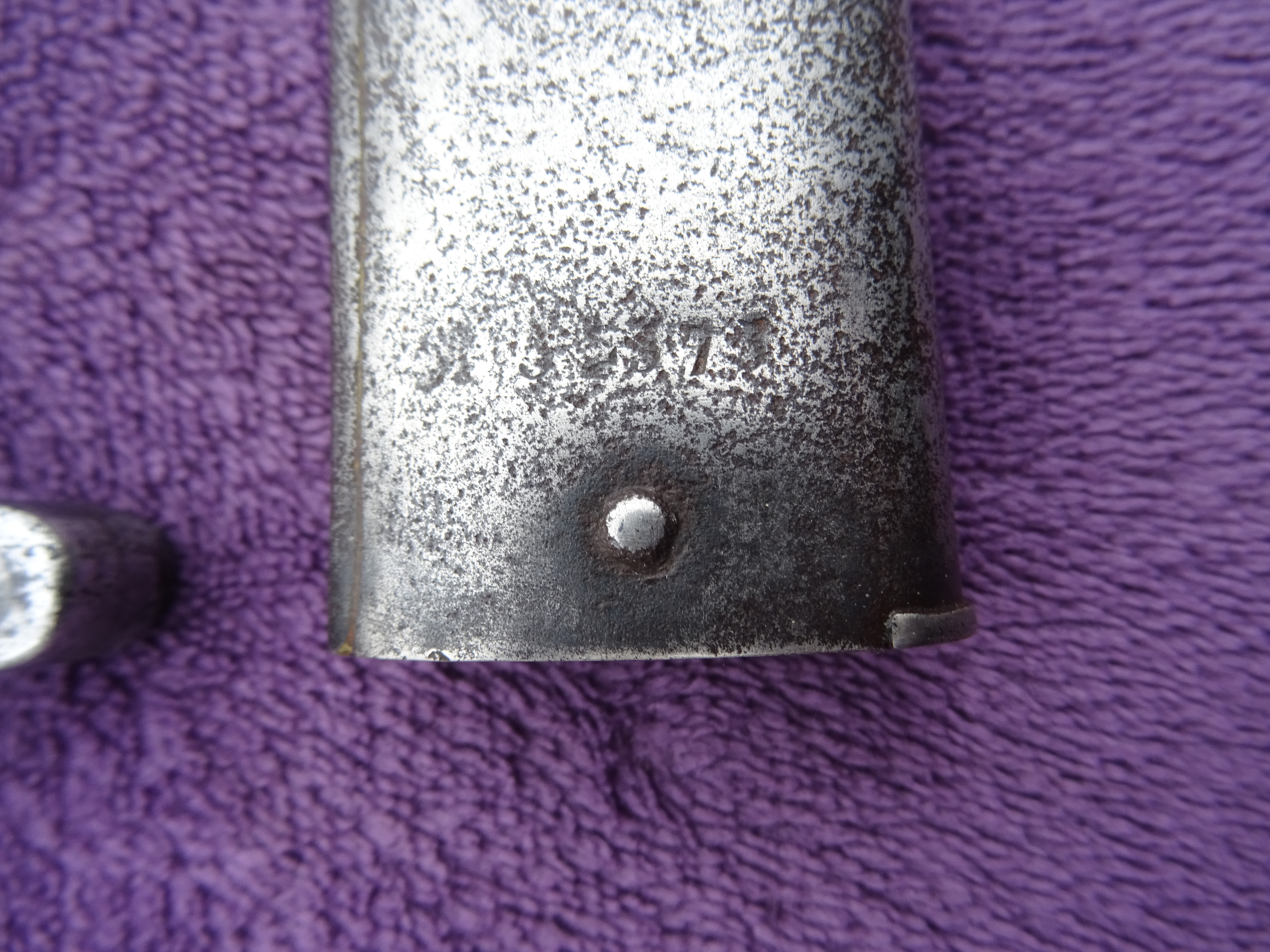

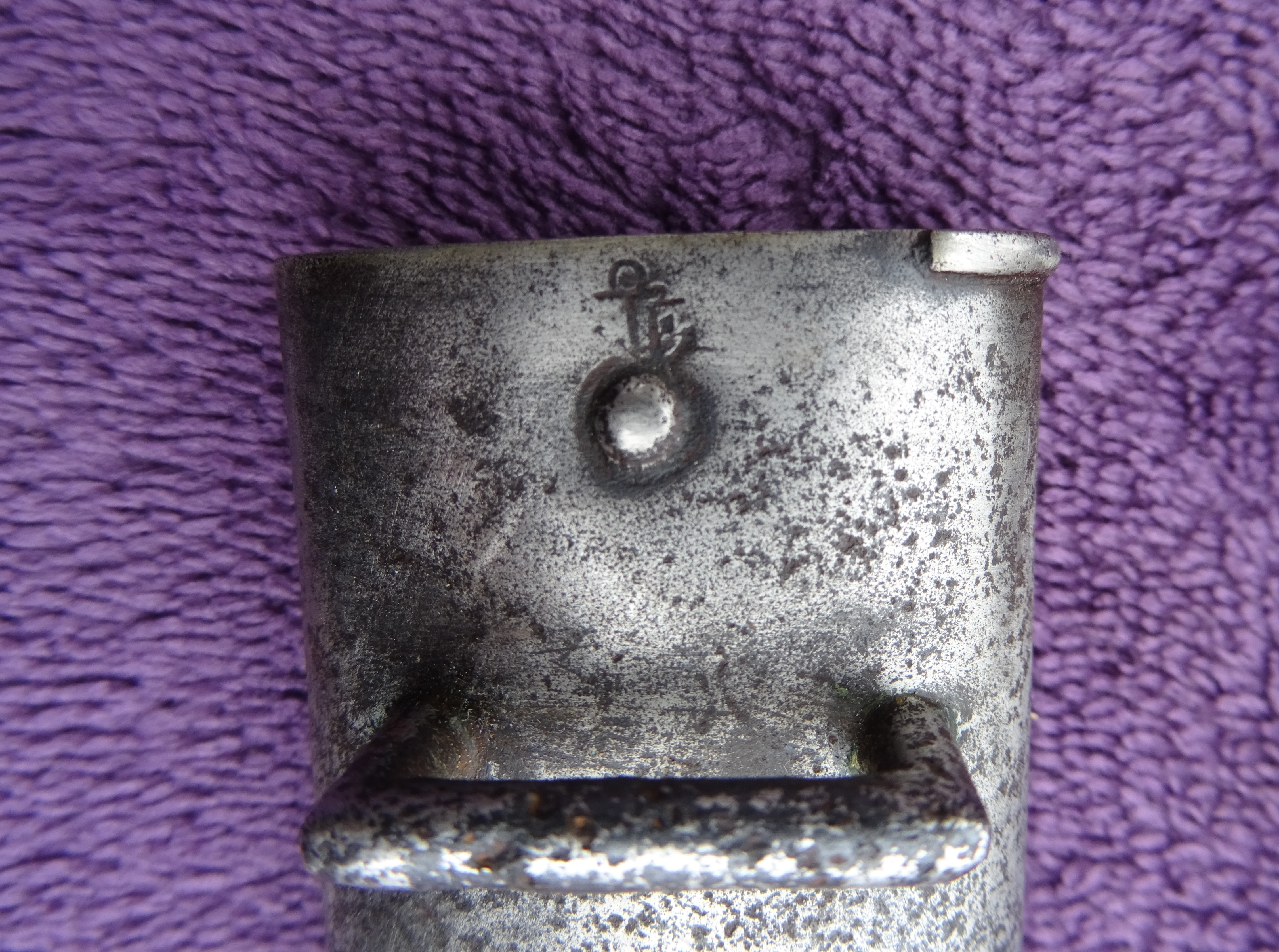

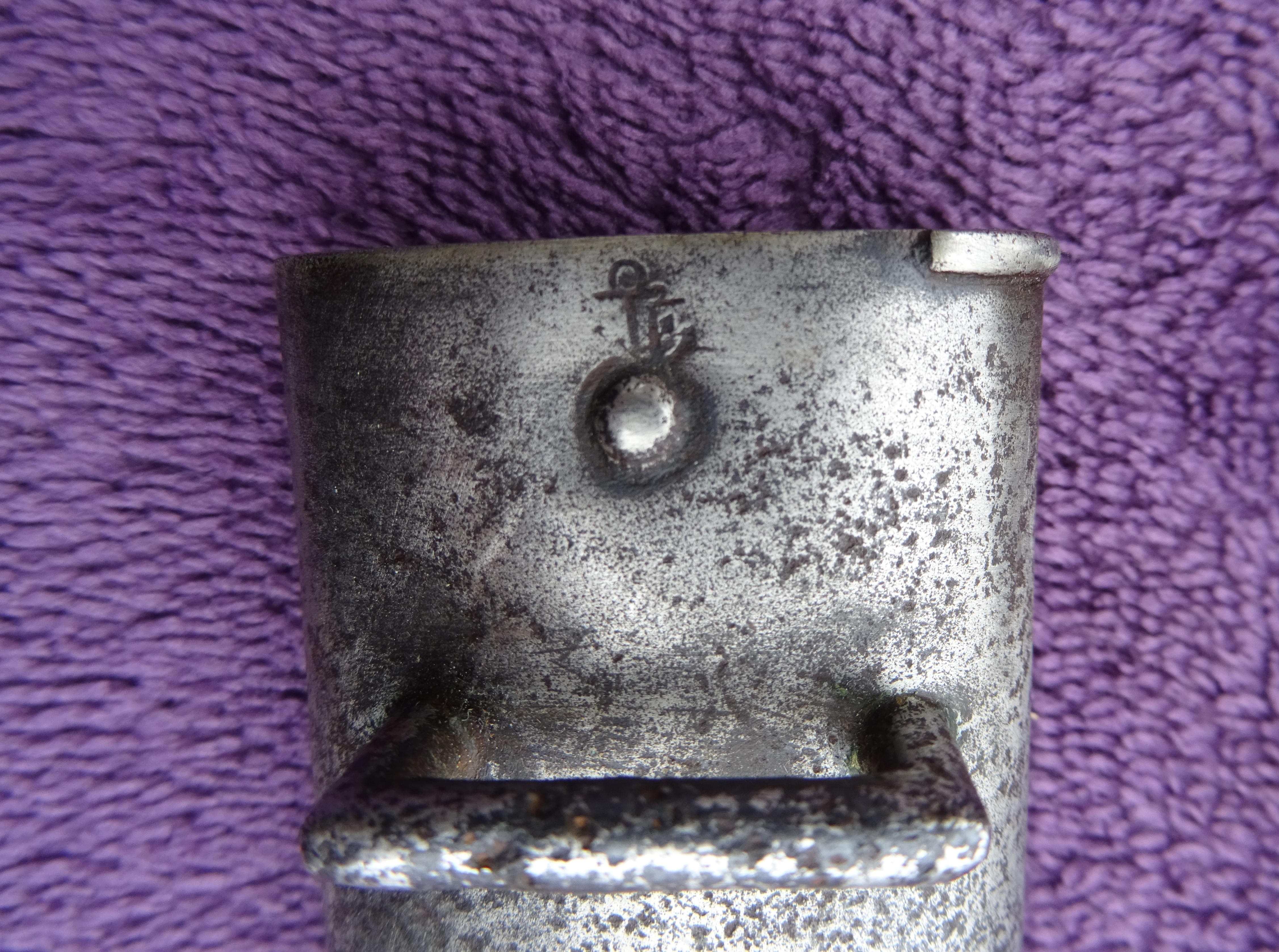

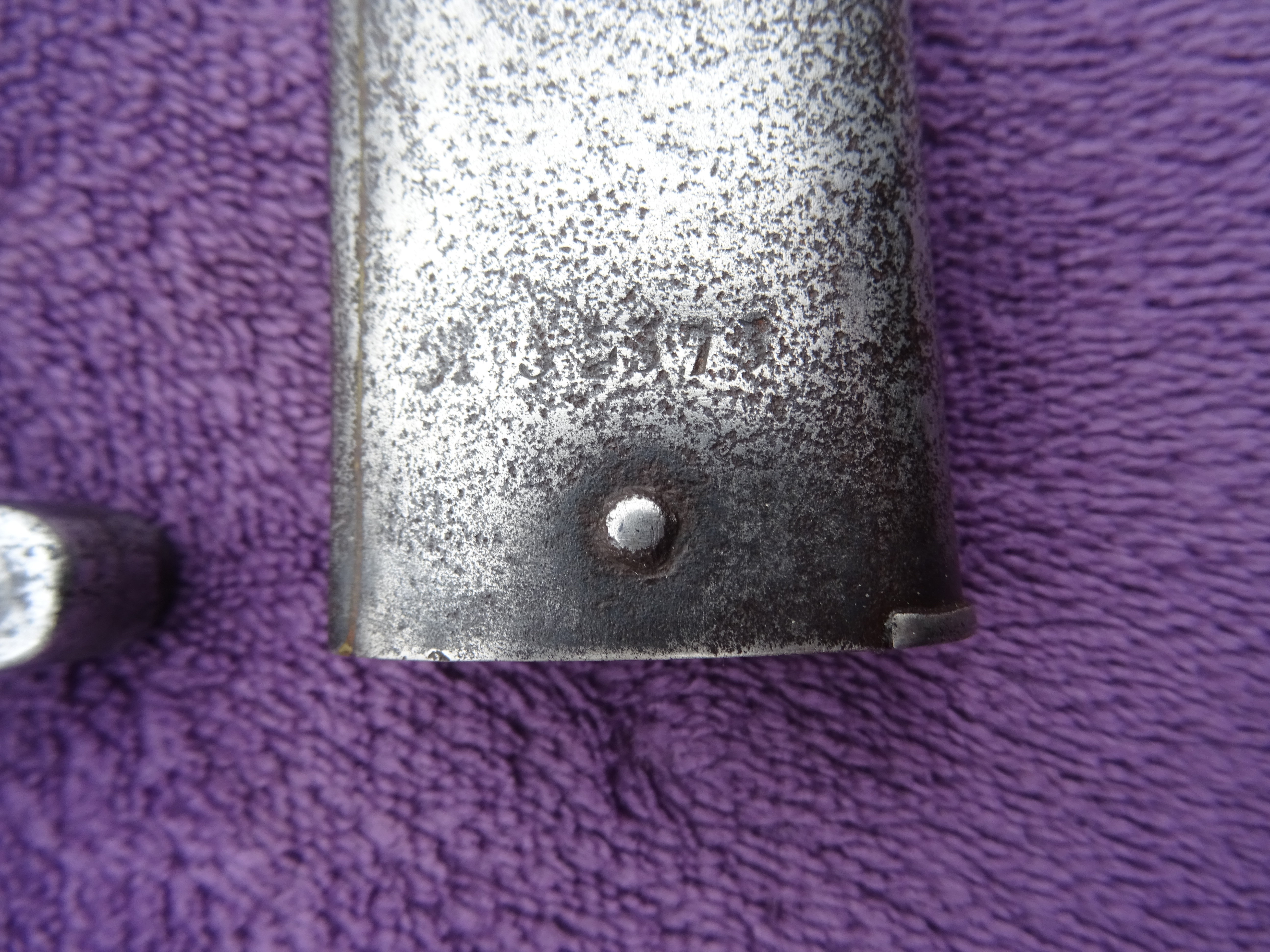

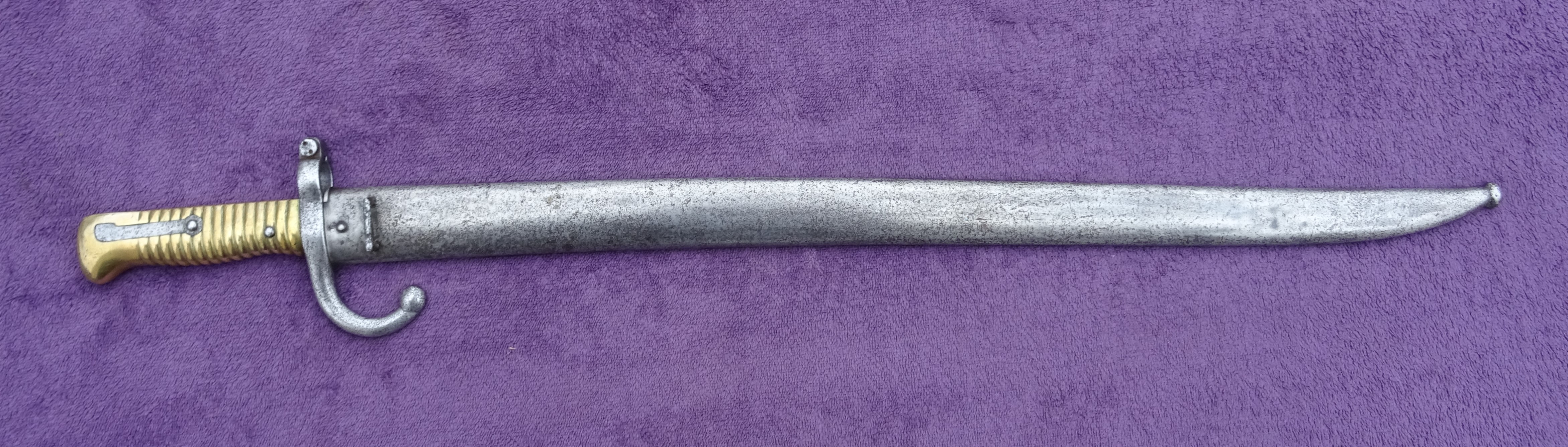

Pochwa niestety nie jest zgodna numerycznie. Zastanawia mnie ta kotwica? Czy to prowadzi do marynarki?

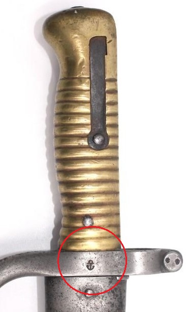

Kotwica - z tego co widać - wybita jest na pochwie.
Czyli - pochwa przynależała do bagnetu piechoty morskiej, jak i oddziałów kolonialnych.

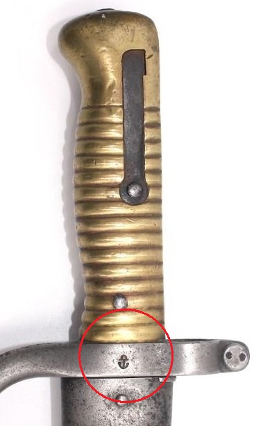

Na bagnecie niema nabitej kotwicy - powinna być nabita na jelcu po stronie zewnętrznej.
Sam bagnet, gdyby był - baïonnette de Marine française, modèle 1866 ( z nabitą kotwicą)
To - trochę - gratka, było ich dużo mniej niż pozostałych.

Z wielką nadzieją rzuciłem się ze szkłem powiększającym na ten jelec. No niestety kotwicy na zewnętrznej stronie nie uwidzi.
Trudno. Nowa, okazyjnie kupiona zabawka cieszy i tak.
Dzięki za wyjaśnienia.
