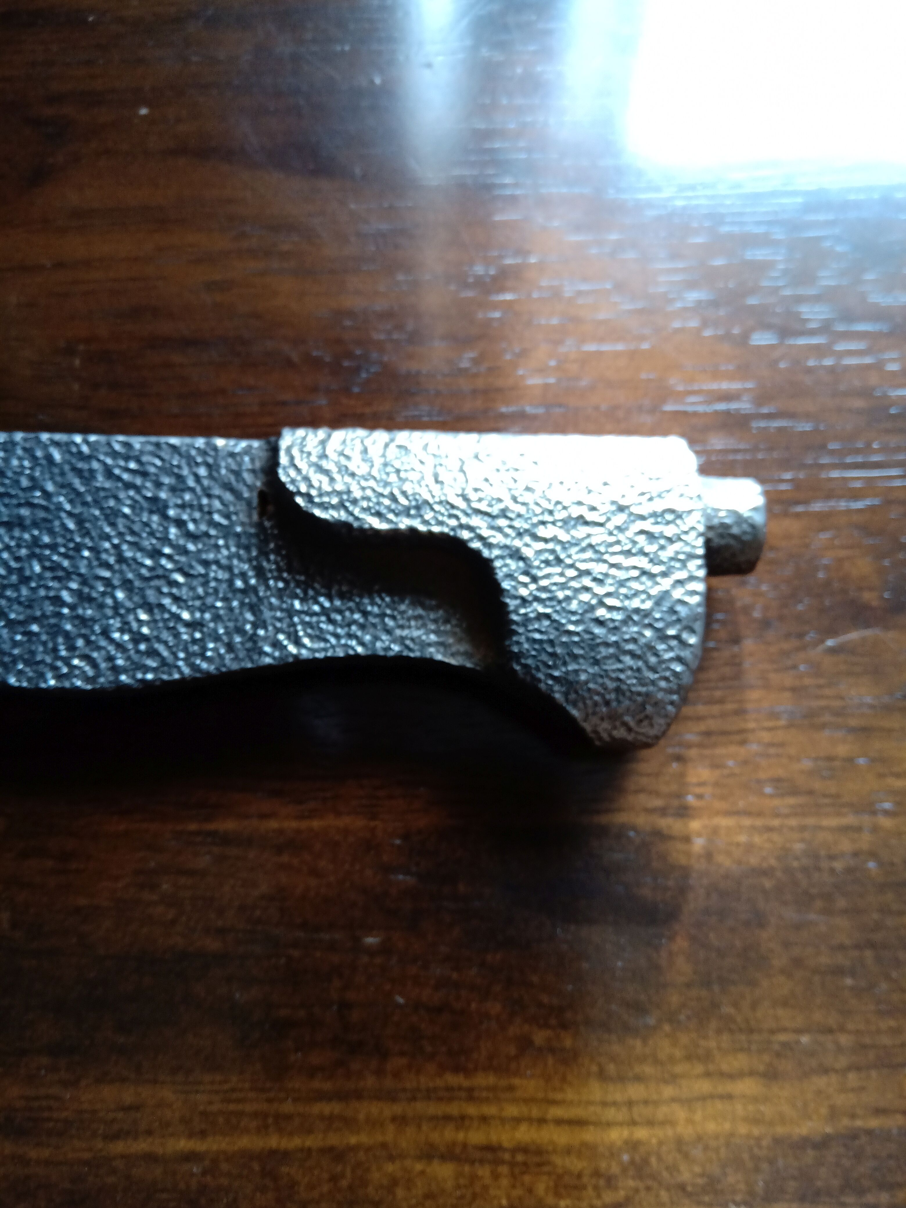

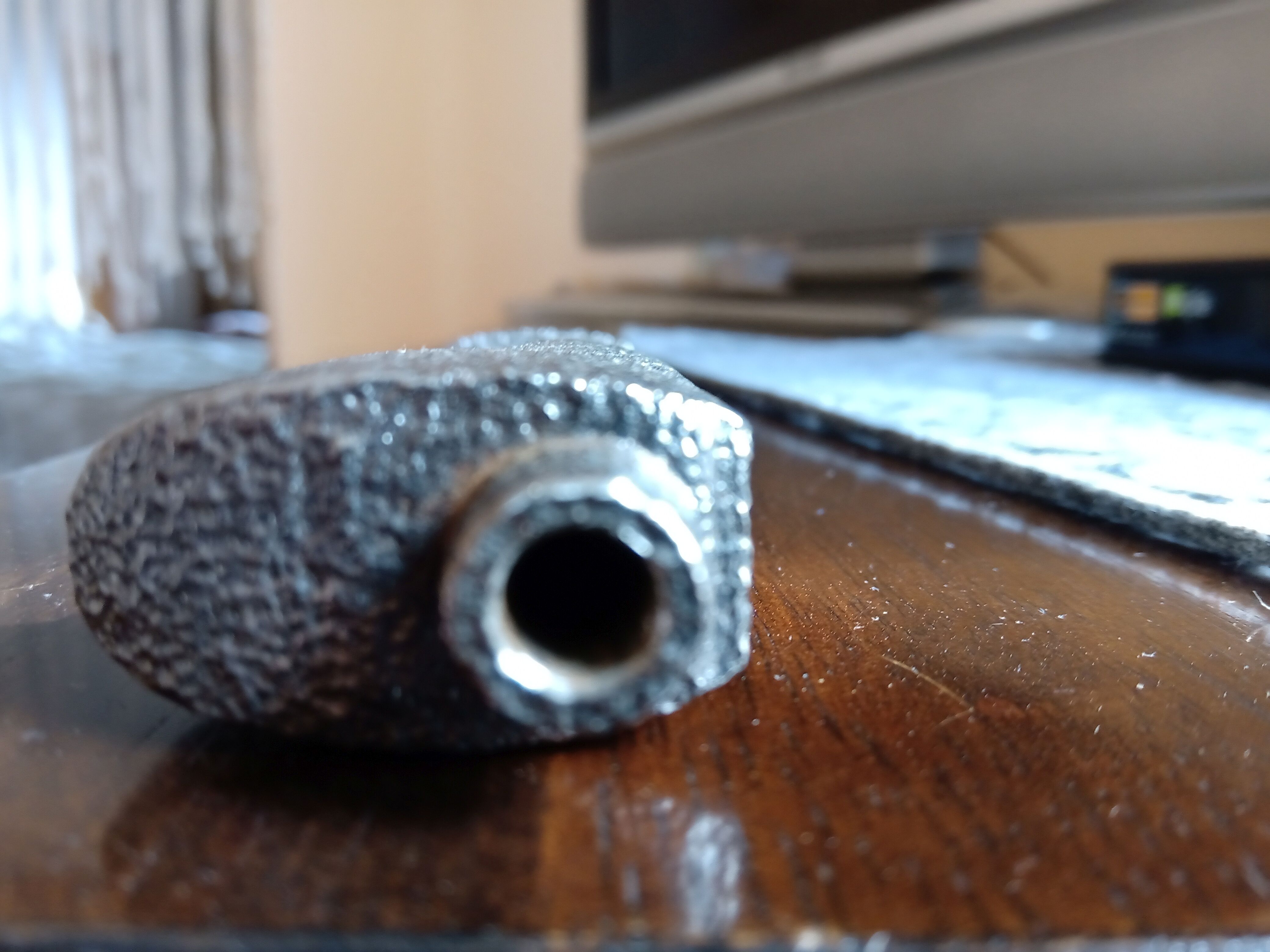

Witam .
Mam pytanie do Szanownych Kolegów, czemu miał służyć i w jakim celu umieszczono jakby "wlew" na końcu głowicy odkuwki bagnetu 98/02.
pozdrawiam. Robert

Czołem Robercie.
Nie zajmowałem się technologią i sposobami produkcji tych bagnetów.
Ale na mój gust, jest to nieobrobiona surówka staliwnego odlewu tej części.
A ten "wlew" - to rzeczywiście wlewka w formie odlewniczej.
Po odlaniu, wlewkę odcinano a głowicę szlifowano i frezowano jej odpowiednie szczeliny / otwory.
Trzpień - prawdopodobnie (bo nie widać) - niema żadnych szczelin, też nie jest obrobiony.
bert.f pisze:czemu miał służyć i w jakim celu umieszczono jakby "wlew" na końcu głowicy odkuwki bagnetu 98/02

Re: Odkuwka S 98/02
Czołem Stanisławie
I w tym problem, gdyż cały bagnet wygląda jak nieobrobiony odlew ze staliwa. Z drugiej strony, nie chce mi się wierzyć że klepali 98/02 z odlewów

Re: Odkuwka S 98/02
Czołem Robercie.
A dla czegóż by nie. Gdy wprowadzono głownie szabel odlewane ze staliwa. To była to nowatorska technologia.
Taki odlew bagnetu - na szlifierkę, frezarkę, wiertarkę - i gotowy. Tylko oprawić.
Mogło to zaoszczędzić czasu na odkuwaniu.
bert.f pisze:nie chce mi się wierzyć że klepali 98/02 z odlewów

Re: Odkuwka S 98/02
Czołem Stanisławie
no tak, przecież głownie wykonane ze stali odlewanej były oznaczone, G- gussstahl. Pod koniec XIX wieku " odpuścili" oznaczanie ale technologia produkcji pozostała. Dziękuję za pomoc i poświęcony czas.
pozdrawiam Robert
pozdrawiam Robert
