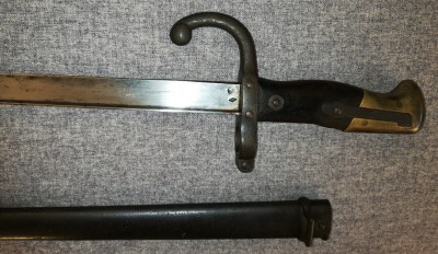

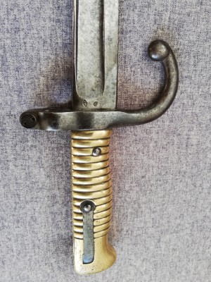

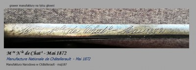

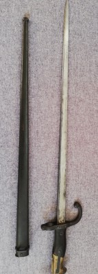

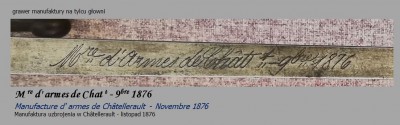

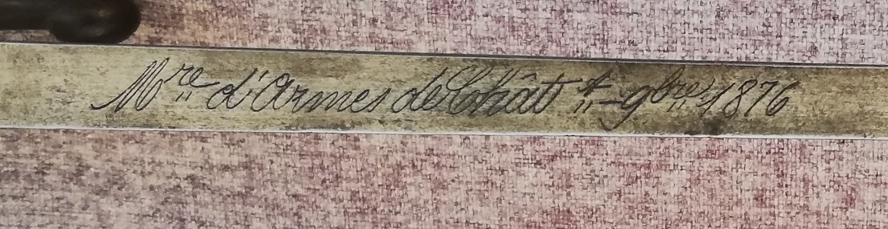

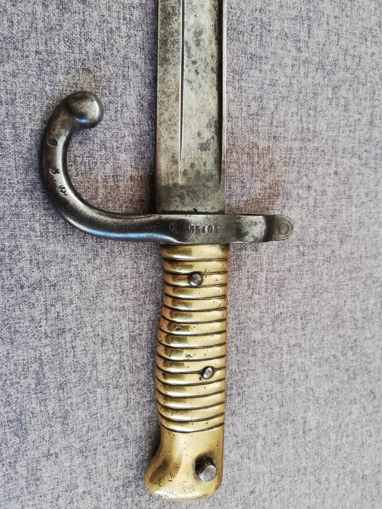

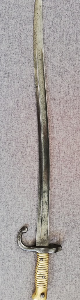

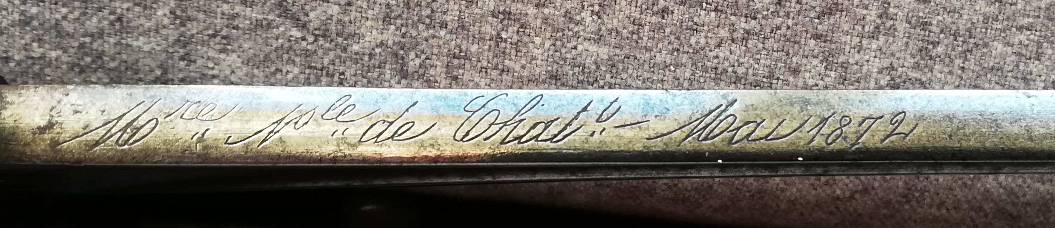

Witam, zakupiłem niedawno dwa bagnety, starałem się zwracać uwagę aby to nie były repliki, jednak w miarę czytania postów na temat podróbek i oglądania zdjęć na forach, mam coraz mniej pewności co do tego czy to są oryginały czy też repliki, proszę o opinię. Pozdrawiam wszystkich serdecznie.

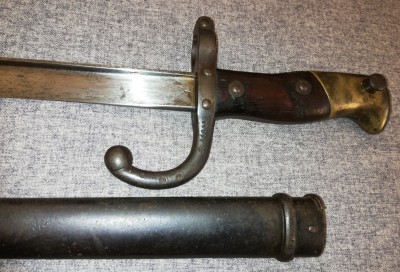

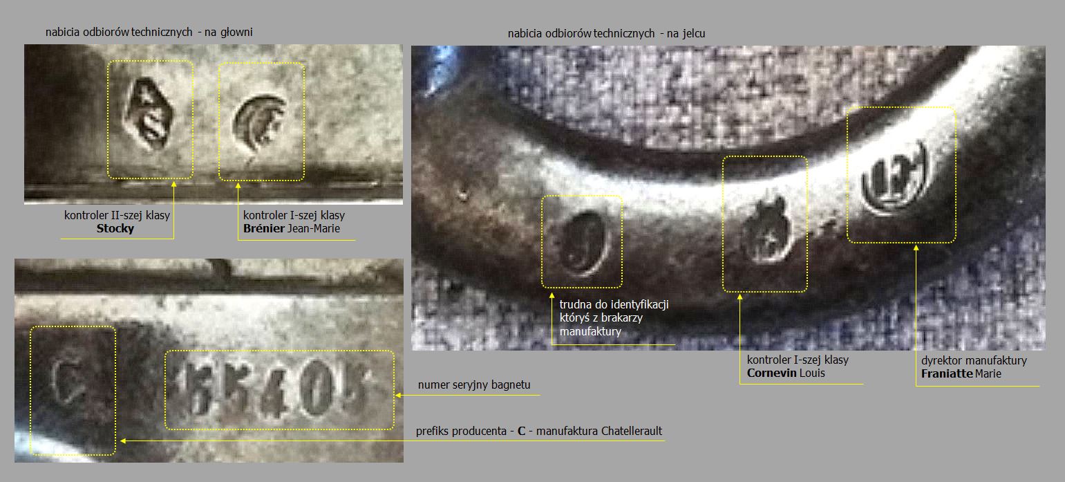

Z tego co widać na zdjęciach - to dobre bagnety.
Oba solidnie - po francusku - "poobijane" i zgodnie z faktami.
Jeżeli konieczne, to - w miarę czasu - mogę poopisywać nabicia.

Re: Czy to oryginały?
Witam, dziękuję bardzo za dobre wiadomości, kamień spadł mi z serca, ten zakup ma być początkiem przygody z białą bronią, gdyby się okazało, że to repliki to znacznie spadłaby motywacja, szczerze mówiąc to sygnatury, punce czy bicia (przepraszam, ale jestem początkującym w temacie i mogę używać niewłaściwej terminologii) były jednym z głównych kryteriów przy zakupie, po prostu przyjąłem założenie, że producentowi repliki nie zawsze się chce kopiować punce, nie zawsze ma wiedzę o rodzajach nabić , a także nie zawsze ma możliwości techniczne aby odwzorować właściwą sygnaturę, byłbym bardzo wdzięczny za opisy nabić na przedstawionych bagnetach. Skoro tak dobrze idzie to kolejnym zakupem będzie także francuski bagnet, tym razem wz. 1886 - Lebel. I także tu prośba, na co zwrócić uwagę aby kupić oryginał? Raz jeszcze dziękuję, toyotomi, pozdrawiam serdecznie.

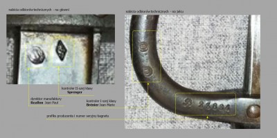

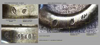

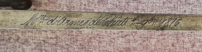

Oba bagnety są - w całości - produktem manufaktury w Chatellerault.
Chassepot Mle 1866
Gras Mle 1874
Nie ma problemu - wszystkie te określenia używane są zamiennie - a określają jedno.
Nie za bardzo dobry pomysł. Nabicia też są podrabiane i można się na nich nieźle "przejechać".
Choć na tych bagnetach, nie spotkałem jeszcze fałszywek. Nie są to zbytnie rarytasy,
to i "majsterkowicze" dają im jeszcze spokój. Ale pewnie i na nie przyjdzie czas.
Trudno to określić i jako laikowi - wyłożyć, przedłożyć, czy opisać.
Chassepot Mle 1866
Gras Mle 1874
Namor_22 pisze:to sygnatury, punce czy bicia (przepraszam, ale jestem początkującym w temacie i mogę używać niewłaściwej terminologii)
Namor_22 pisze:to sygnatury, punce czy bicia ......były jednym z głównych kryteriów przy zakupie
