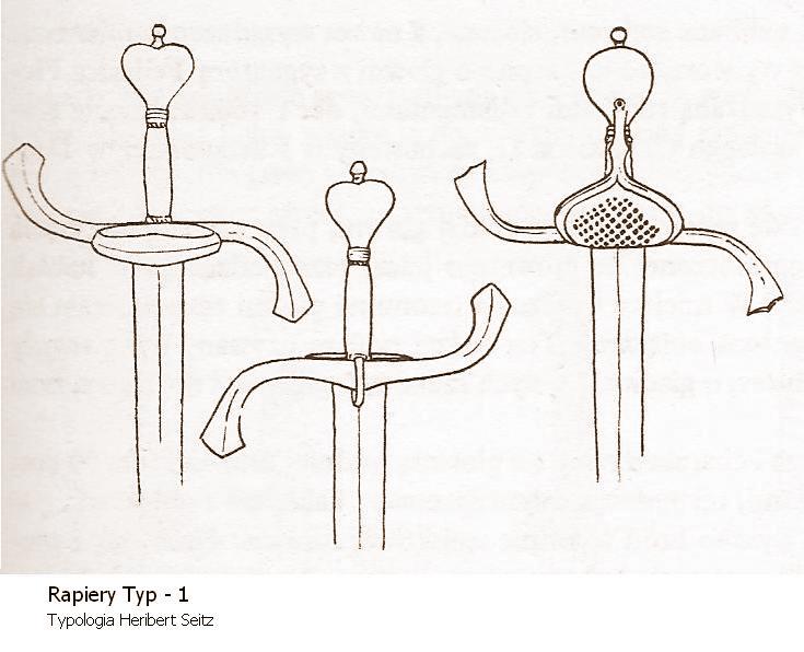

Typ – 1. Rapiery z rękojeściami krzyżowymi. Typ najbardziej spokrewniony z mieczami, występujący w pierwszej połowie XVII w. Miały głowice owoidalne lub sercowate (spłaszczone). Jelce przeważnie esowate, z oślą podkową lub bocznym pierścieniem, a także z paluchem. Uchwyty rękojeści oplecione drutem. Głownie tych rapierów są długie, na ok. 90 cm.

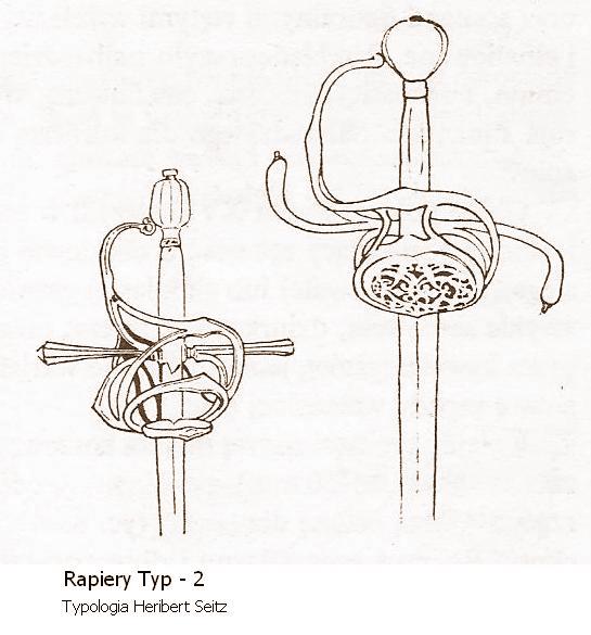

Typ – 2. Najbardziej charakterystyczny typ rapiera (pierwszej połowy XVII w.). Posiadały głowice owoidalną. Jelec prosty lub esowaty, z rozbudowanym systemem obłęków i oślich podków, oraz z kabłąkiem jelca, którego ramię dochodzi do głowicy. Konstrukcyjnie dotyka ono głowicy, jednak nie było mocowane do niej. Był to typ jak najbardziej funkcjonalnie dostosowany do boju.

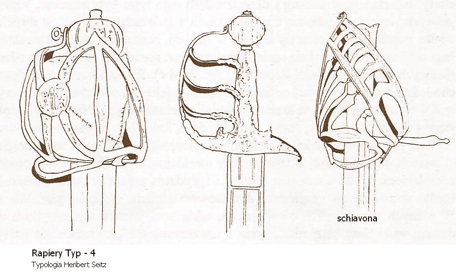

Typ – 4. Typ ten nosi nazwę „rapiera koszowego”. Pojawił się na początku XVII w. w Anglii i używany w całej Europie Zachodniej. Charakteryzuje się głownią o średniej długości ok. 80 cm. Dosyć szeroką u nasady (ok. 4-5 cm). Najczęściej ze zbroczami. Rękojeść z całym systemem kabłąków i obłęków, tworzącą pełną osłonę dla dłoni. Stalowy kosz rękojeści spełniał rolę rękawicy rycerskiej. Rapier ten był bronią (przede wszystkim) bojową, rozpowszechnioną w całej Europie. (w kolejnych stuleciach, w Szkocji, stanowił broń o charakterze narodowym, aż do XX w.). W Wenecji rozwinął się (ten typ rapiera) o nazwie „schiavona” (prawdopodobnie od słowiańskiego autoramentu uzbrojonego w tę broń, służącego w armii Republiki), z charakterystyczną płaską, kwadratową głowicą rękojeści.

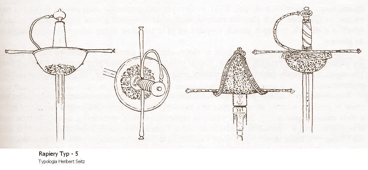

Typ – 5. W czwartym dziesięcioleciu XVII w. W Hiszpanii i Włoszech, rozpowszechnił się rapier z rękojeścią o głowicy owoidalnej lub kulistej (spłaszczonej), długim prostym jelcem z kabłąkiem, krótkim trzonem rękojeści i wydatną osłoną w kształcie czaszy (półkulistej), niekiedy ażurowej. Dla tych rapierów przyjęto nazwę „rapierów dzwonowych”. Do tego typu rapierów zaczęto stosować (w pojedynkach) puginały, do lewej ręki (zwane „lewakami”). Głownie tych puginałów, mają najczęściej w pobliżu nasady (na progu) otwory, lub głębokie nacięcia, służące do chwytania głowni rapiera przeciwnika. Rękojeść o długim prostym jelcu z osłoną w formie trójkątnej tarczy, dochodzącej do głowicy.

Typ-1
„…Rapiery o rękojeści krzyżowej, odmiana niderlandzko-szwedzka….najbardziej spokrewnione z mieczami. Miały one głowice owoidalne lub spłaszczone sercowate, z oślą podkową lub bocznym pierścieniem, czasem po prostu z paluchem. Do tej klasy Seitz zaliczył również rapiery z bocznym kabłąkiem”.
W jednym przypadku Seitz - a za nim inni historycy - miał rację, jest to broń niderlandzko-szwedzka.
Ale nie rapier a – miecz – i na nic tutaj opis elementów rękojeści przypominający rękojeść rapierową,
gdy broń spełnia wszelkie kryteria miecza i w taki sposób była używana.

Typ-4
„….Kolejny typ nosi nazwę rapiera koszowego i charakteryzuje się głownią średniej długości (ok.80 cm; szer. u nasady 40-50 mm), zwykle ze zbroczami, rękojeść z całym systemem kabłąków i obłęków, tworzących pełną osłonę dla dłoni. Broń ta była wybitnie wojskowa, zarówno jazdy jak i piechoty......w Wenecji rozwinął się rapier koszowy tzw. schiavona”
Do tego typu Z. Żygulski [za Sitz’em] przypisał trzy rodzaje broni białej – oznaczając je kolejno – a – b – c -

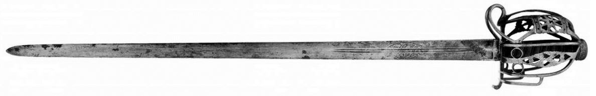

W podtypie – a – zaklasyfikowano szkocki – Broadsword z rękojeścią Basket-hilt - czyli z furdymentem koszowym.
I jak najbardziej – jest to oprawa koszowa rękojeści, o rozbudowanym systemie tarczek i obłęków.
W dużej ilości odmian stylistycznych, jak i ażurów dekoracyjnych tarczek oprawy.
Jednocześnie – Anglowie i Sasi – znając pojęcie rapiera, nawet im do głowy nie przyszło, aby tę broń nazwać rapierem i tak go klasyfikować. Broń tej konstrukcji, to - rodzaj pałasza – określany jako Broadsword ["szeroki miecz"].
W pełni odpowiadający charakterystyce, przypisanej pałaszowi. A co za tym idzie i technikom fechtunku.
W jednym historycy mają rację – broń w pełni bojowa, chętnie używana przez jazdę jak i piechotę.
W podtypie – b – zaklasyfikowano angielski miecz - Backsword z oprawą - Mortuary Hilt
W istocie – rodzimy Brytyjski typ oprawy - Mortuary Hilt – czyli oprawa „pogrzebowa” , nazwana tak ku uczczeniu pamięci egzekucji króla Karola I Stuarta w 1649 roku. Co nie do końca jest logiczne. Oprawa tego typu znana była już wcześniej, a powiązanie jej ze ścięciem Karola I może być spowodowane tym, że na oprawach tego stylu wykonywano dekor w formie podobizn Karola i Henrietty.
Broń ta używana była – i kojarzona jest – z Oliverem Cromwell’em, rzecz jasna bez dekoru pary królewskiej.
Pomijając dekor oprawy, a koncentrując się na konstrukcji którą Anglicy nazywają – Backsword – [ „miecz obronny” ].
Typ tej broni należy klasyfikować jako miecz, a ściślej ujmując jako – rodzaj pałasza. Broń w pełni bojowa.
W podtypie – c – zaklasyfikowano włoską [wenecką] broń - Schiavona
Wszystko się zgadza. Schiavona jest bronią pochodzenia weneckiego, posiada rękojeść typu - Basket-hilt.
Czyli w pełni koszową, zastępującą [dawną] „pancerną” rękawicę, jednocześnie głownia jest zbyt szeroka
i zbyt krótka, aby mogła uchodzić za głownię rapierową. Tak samo jak konstrukcja oprawy, nie pozwalająca na ujęcie rapierowe.
Jak by nie naciągać faktów – schiavona jest rodzajem pałasza, a jej konstrukcja determinuje jej używanie.
W zakresie technik walki, przewidujących - w większości - pełen zakres cięć. Broń w pełni bojowa.
Używana – najczęściej – w formacjach pieszych, nadająca się również do walki z konia.
Wszystkie – trzy – typy mieczy, które zostały sklasyfikowane jako – rapiery. Nic wspólnego z rapierami nie mają.

jedynie typ 2-gi oraz 5-ty – odpowiada broni określanej jako - rapier.

Typ-1
Miecz ten ewoluował w szwedzki miecz kawaleryjski z 1653 roku.

Typ-4
Posunę się dalej i powiem, że nawet oprawy tych mieczy, nie są spójne ze stylistyką oprawy rapiera.
A biorąc pod uwagę rodzaj osadzenia oprawy, a co za tym idzie i uwarunkowanie ujęcia broni,
które to [ujęcie] determinuje metodę działania ujętą bronią, zawężając techniki fechtunku do możliwości,
to żaden z tych trzech typów nie odpowiada – i nie przystaje – do rapiera.

Z całej klasyfikacji rapiera – przeprowadzonej przez H. Seitz’a i powielonej – później – przez grono historyków,

[1] – pojęcie oprawy koszowej ma również zastosowanie w innych [niż rapier] rodzajach broni białej, które możemy w tym rozważaniu pominąć - bez szkody dla meritum.
