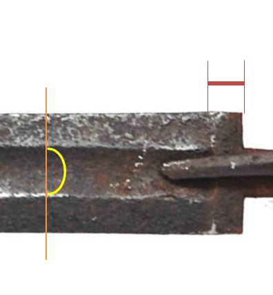

W sprzedaży pojawiła się głownia miecza.
BARDZO STARA GŁOWNIA ORYGINAŁ, MIECZ XIV WIEK ???
Kształt i rodzaj konstrukcji tej głowni Ewart Oakeshott umiejscawia pomiędzy XIV a XV wiekiem.
Ian Petersen idzie nawet dalej - w typologii mieczy polskich datując ten typ głowni na wiek XII.
No to mogliśmy mieć do czynienia - naprawdę z rarytasem kolekcjonerskim - .........ale.!!!
Głownia ta to współczesny złom - w dodatku pordzewiały - wart tyle co waży.
Dla czego.....?
I tutaj proponuję zagadkę - dlaczego ta głownia to falsyfikat - które cechy/fragmenty świadczą o tym.
oczywiście nie bierzemy pod uwagę tego jelca - to nie ta bajka.

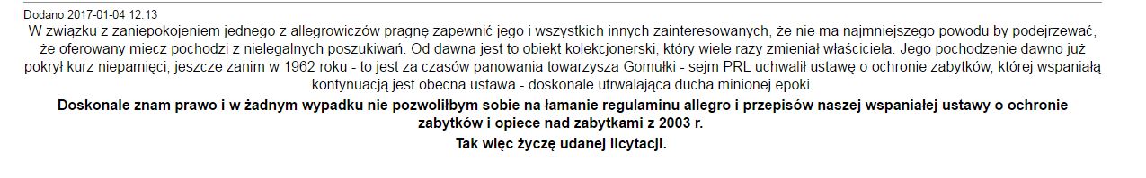

Dodatkowy opis sprzedającego - powala z nóg..... :D

Witaj Stani !
O średniowiecznych mieczach wiem niewiele, tyle co naoglądałem się w muzeach i trochę w literaturze ale w ramach edukacyjnych (kiedyś byłem bliski zakupu takiego złomu) spróbuję odgadnąć zagadkę. Myślę, że zbrocze tego miecza jest źle poprowadzone przy nasadzie głowni. Ponadto jego rozmiary (zbrocza) - szerokość, trochę przypominają miecze wikingów, może jeszcze z samym sztychem jest coś nie tak. Jeżeli nie trafiłem - godnie zniosę porażkę i chętnie przyjmę fachową reprymendę.

Czołem Waszmości Beszamelu.
Trafiłeś wprost idealnie. Niskie ukłony i od dziś nie chcę słyszeć - od Ciebie - że jesteś laikiem.
Muzea i dobra literatura - to świetna lekcja historii.
A co do samej głowni -
Beszamel7 pisze:jego rozmiary (zbrocza) - szerokość, trochę przypominają miecze wikingów
Jak najbardziej - nieproporcjonalna głębokość [za duża] do jego szerokości - wygląda na profil frezowany a nie odkuwany.
Beszamel7 pisze: zbrocze tego miecza jest źle poprowadzone przy nasadzie głowni
Jeżeli by odpuścić profilowi zbrocza, to ten szczegół jest zasadniczym dowodem na współczesny złom.
Żaden z mieczy średniowiecznych - i młodszych też - nie posiadał nasady w formie tępego, płaskiego ricasso.
Zbrocze jak i ostra część płazów ciągnięte było do trzpienia głowni.
Sztych to bym odpuścił - "mieści się w normie"... ;)
